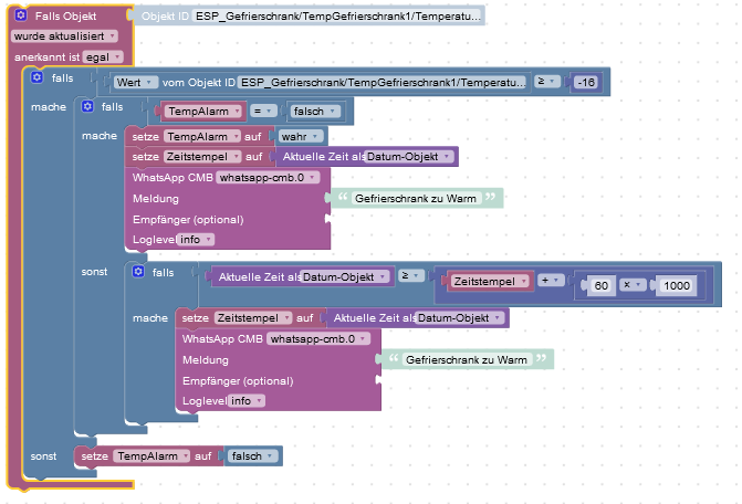

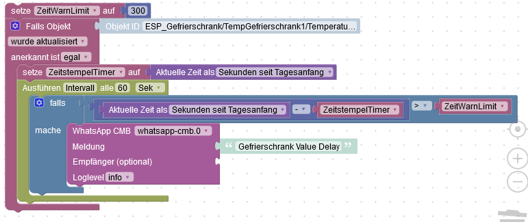

      Danke, hab mich mal versucht:
      Option B- Die Aktualisierungen bleiben aus, Dann muss dein Timer zuschlagen, der (bei 10 sekunden Intervall alle 60 - 120 sekunden laufen sollte) 2 Dinge macht:
      • Warnung triggern, analog zu oben, Sprich das auslösen einer 2. Warnung durch Merken wann die letzte Warnung verschickt wurde und einen Zeitvergleich blockieren.
      • Das obige Skript triggern, damit auch eine Temperaturwarnung kommt sofern die Aktualisierung ausbleibt während die Temperatur zu hoch ist.
      Danke, überlege gerade ob es hier nicht Sinn macht auf den MQTT DP status LWT -> connected bzw. disconnected zu triggern und dann einen Timer laufen zu lassen der alle 15 Minuten einen Alarm verschickt, wenn keine Aktualisierung erfolgt. Das unabhängig von einer Temperatur. Aber wie lässt sicht dieser Trigger nutzen? Das ist ja kein "einfacher" true/false binär DP. Muss man hier den Text auswerten?
      Das Thema "der Wert passiert die Warngrenze" lässt sich über die dem Trigger Objekt obj mitgegebenen Informationen Lösen, da es auch den Wert beinhaltet den der State vor der auslösenden Änderung hatte.
      Sorry das verstehe ich nicht, was Du damit meinst.

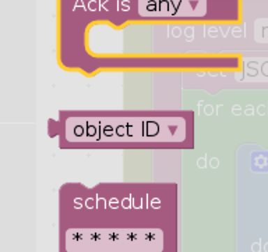

        @pete0815 Du hast im trigger Bereich einen Extra Baustein:
        Damit kannst du Folgendes tun:
        Damit bekommst du 5 Minuten (300 sekunden) nach dem die Temperatur die Warngrenze (hier -10 Grad) unterschritten hat eine Meldung.
        Das war mit diesem Satz gemeint.
        A.

          @asgothian
          Vielen Dank!
          Denke soweit das Prinzip verstanden zu haben. Habe jedoch versucht Informationen zu finden welche "Standardvariablen" einem Object immer mitgegeben werden bzw. existieren. Hast Du hier einen Tip?
          Bei der Doku und google war ich nicht erfolgreich, was auch an den Suchbegriffen liegen mag.
          Hintergrund ist, dass ich nicht weiß ob die von Dir gezeigten "Standardvariablen" previous value & state value immer so existieren oder ich ggf. die Deutsche Übersetzung hierfür verwenden muß bei mir.
          Thx

            @pete0815 Du musst schon den im ersten Bild genommenen Baustein aus dem Trigger Bereich wählen. Der Baustein listet die Werte auf auf die du den einstellen kannst. Auch wenn die Farbe wie eine Variable aussieht ist es ein anderer Baustein.
            A.

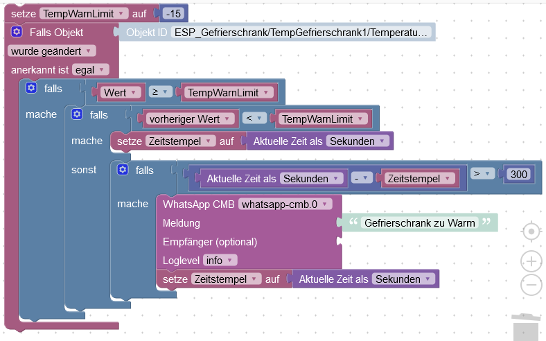

              Option A ist angepasst und schaut so aus:
              @asgothian said in Alarmierung ja aber keine Alarmschauer?:
              Dies schaut dann für mich so aus:
              Hierbei noch unsicher, da der Timer nur initial einmal und dann endlos laufen soll. Kann bzw. wird so ein Timer ggf. mehrfach gestartet also mit jeder Aktualisierung ein weiterer Timer?
              Hier fehlt mir die Idee. Sehe derzeit nur die Möglichkeit den Trigger der Option A auszulösen indem ich per Blockly den Temperaturwert aktualisiere (nicht verändere). Diese "manuelle" Aktualisierung hebelt die Wirkung der Logik der Option B aber aus.

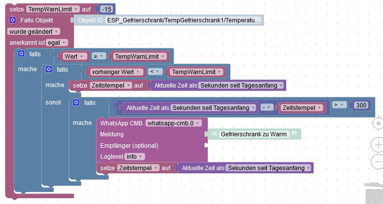

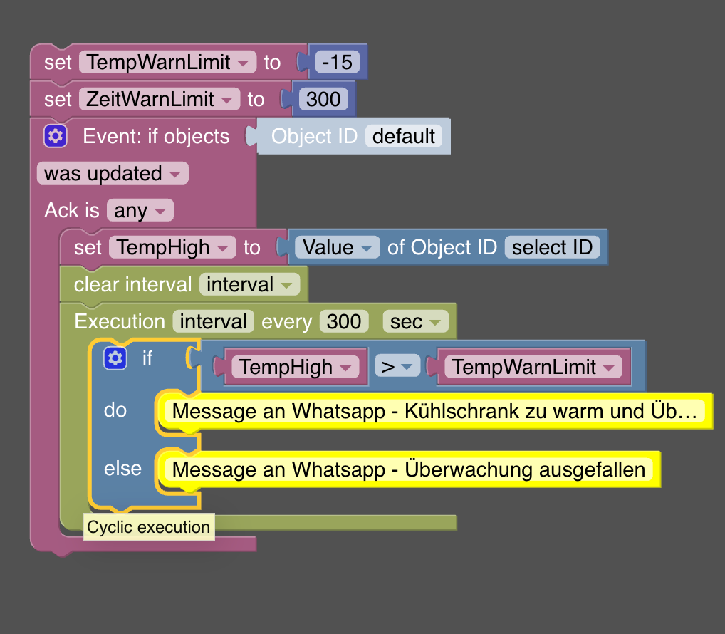

                @pete0815 Der erste Teil sieht gut aus, mit einem Caveat: Fällt der Kühlschrank kurz vor Mitternacht aus bekommst du keine Meldung.
                Das liegt daran das du "Sekunden seit Tagesanfang" genommen hast. Deswegen hatte ich nur "Sekunden" genommen
                Der Zweite Teil passt so nicht.
                So würde ich da ran gehen.
                Damit bekommst du
                • Eine Meldung wenn die Aktualisierung für 5 Minuten ausgefallen ist
                • Alle 5 Minuten eine Meldung solange das so ist.
                Wenn die Meldungen seltener kommen sollen würde ich das mit einem Zähler realisieren.
                A.

                  @asgothian Vielen Dank!
                  Die Definition der TempWarnLimit Variable reicht ja aus, wenn ich sie für Option A und B einmal setze auf einem Blockly Skript, oder?
                  wäre dann so
                  Option A:
                  Option B:
                  • ? Ein ehemaliger Benutzer
                    wäre dann so
                    Option A:
                    Option B:
                    AsgothianA Offline
                    AsgothianA Offline
                    Asgothian
                    @pete0815 Korrekt.
