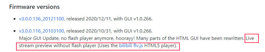

    Mit dem jüngsten Firmware-Update ist bei meiner IP-Cam Reolink RLC-410W aber ein FLV-Stream nachgereicht worden!
    Quelle: https://github.com/hn/reolink-camera
    So sieht's im Webinterface der Kamera aus:
    Wenn ich den Link aus dem Screenshot im Browser eintippe, beginnt der Download dieser FLV-Datei. Dieser endet allerdings nie, weil die Datei (der Stream) stetig anwächst. Das funktioniert mit Firefox, Edge und Chrome - der Token scheint also gültig zu bleiben!
