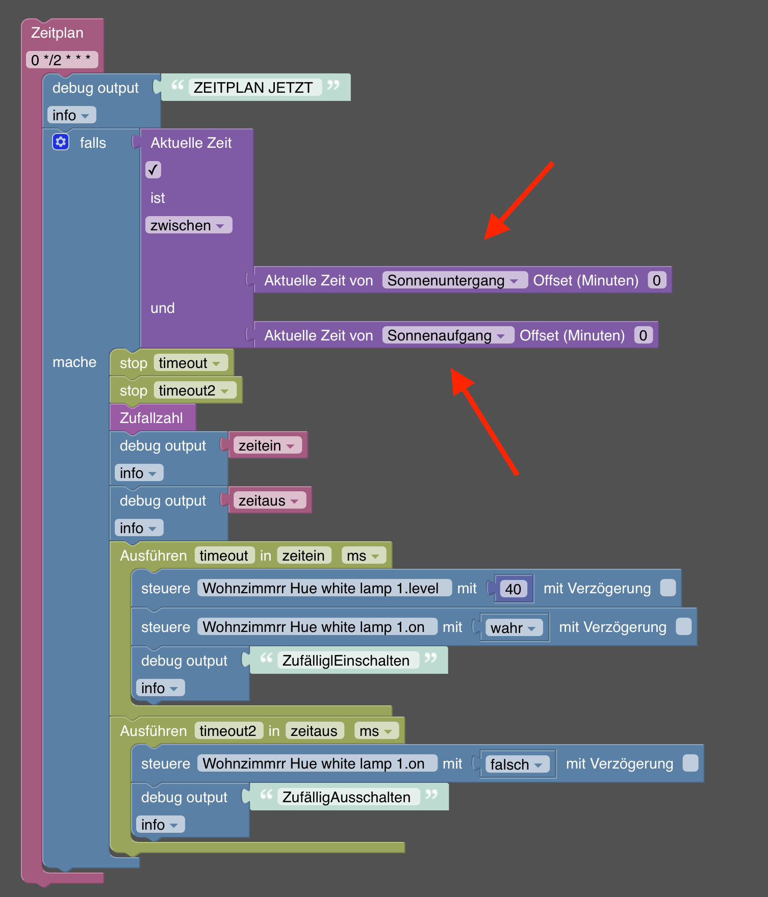

    Wenn ich das Blockly wie abgebildet laufen lasse mit der Bedingung von Sonnenuntergang bis Sonnenaufgang, funktioniert es nicht.
    Wenn ich es ändere auf die Bedingung von Sonnenaufgang bis Sonnenuntergang, dann funktioniert es.

      @bergjet sagte in Sonnenaufgang/Untergang funktioniert nicht:
      richtig!
      Astrozeiten dürfen nicht tagesübergreifend sein, weil sie sich nur auf einen Tag beziehen.
      du musst dann an das funktionierende den Block nicht voransetzen
      UncleSamU 1 Antwort Letzte Antwort

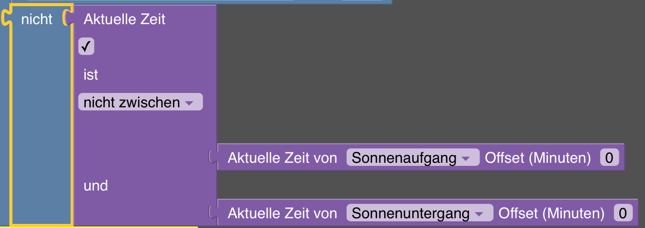

        ? Offline
        ? Offline
        Ein ehemaliger Benutzer
        Hallo @bergjet, das Problem hatte ich auch. dies lässt sich aber recht einfach durch die Negierung des Zeitbereichs ermitteln, in dem du es wie folgt abänderst:
        Die Astrozeiten geben dir einen vollständigen Zeitstempel zurück (Datum + Uhrzeit), dadurch gibt es immer Probleme bei tagesübergreifenden Zeitbereichen. Durch die Negierung lässt sich da Problem umgehen.
        bergjetB 1 Antwort Letzte Antwort
          richtig!
          UncleSamU Offline
          UncleSamU Offline
          UncleSam
          @Homoran sagte in Sonnenaufgang/Untergang funktioniert nicht:
          Das heisst: du musst schreiben: vor Sonnenaufgang oder nach Sonnenuntergang

            @ferris sagte in Sonnenaufgang/Untergang funktioniert nicht:
            Danke.
