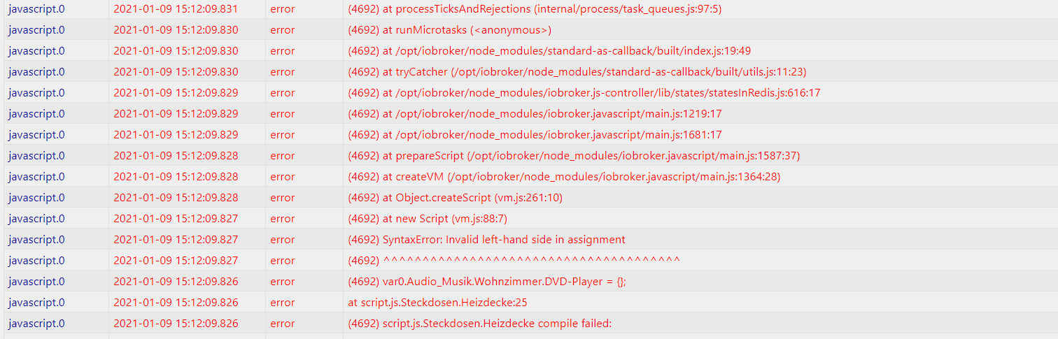

    Also ich wollte ein skript neu erstellen, da ich von alias auf linkeddevice umgestiegen bin. zuerst habe ich nur die neuen verlinkungen ausgetauscht, dann kam ein fehler. nach langen hin und her hatte ich das skript neu geschrieben, der selbe Fehler. zu guter letzt hab ich jetzt ein skript ganz leer gelassen und noch immer der selbe Fehler, ich kann mir das nicht erklären.

      Was steht im Script "Steckdosen.Heizdecke" in Zeile 25 und in den Zeilen davor ?

        @McWoolf Wie wäre es, das Skript und die Fehlermeldung hier als Text in Code Tags </> zu posten?
        Meine Glaskugel sagt: du hast ein Leerzeichen vergessen.

          @paul53 Das skript ist mittlerweile leer

            @UncleSam
              <block type="on" id="Z*a,N#*eecKZn~P0IwMw" x="337" y="188">
                <field name="OID">linkeddevices.0.Licht.Esszimmer.Switch</field>
                <statement name="STATEMENT">
                  <block type="control" id="$b)rL.{d;_pXGDIRjQ[5">
                    <field name="OID">linkeddevices.0.Licht.Kueche.Switch</field>
                    <value name="VALUE">
                      <block type="logic_boolean" id="NIzPTsH0%C6KnxNg7sY$">
                      </block>
                    </value>
                  </block>
                </statement>
              </block>
            </xml>
            MOD_Edit: code in code-tags gesetzt!
            selbst hier derselbe Fehler, und auch noch ident, obwohl keine DVD-Player (wie im Log) enthalten ist.
            Ich verstehe nur mehr Bahnhof
            Lieben Dank an die Helfer hier.
            GLG Wolfi

              @McWoolf das ist leider nicht das script, sondern ein Blockly export
              und bitte in code-Tags posten!

                @McWoolf sagte:
                Mal die Javascript-Instanz neu gestartet ?

                  Ha bin drauf gekommen, es war das script von linkeddevice, das hat anscheinend einen fehler produziert.
                  Aber danke für euer bemühen.
