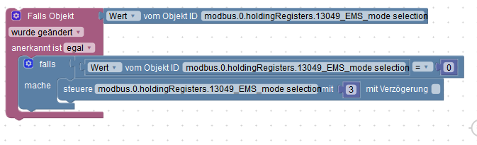

        @UncleSam Danke für Dein Angebot uns zu unterstützen.
        Ich versuche aktuell die Objekte mit Blocky zu schreiben.
        Das sind aktuell meine 2 Versuche:
        Übersetzt sieht dass dann im unteren Fall so aus:
        on({id: getState("modbus.1.holdingRegisters.13049_EMS_mode selection").val, change: "ne"}, async function (obj) {
          var value = obj.state.val;
          if (getState("modbus.1.holdingRegisters.13049_EMS_mode selection").val == 0) {
            setState("modbus.1.holdingRegisters.13049_EMS_mode selection", 3, true);

          @Atlantis
          Ich meine irgendwo im Forum was gelesen zu haben, das du "steuere" und nicht "aktualisiere" verwenden musst.
          Edit. Gerade war da noch ein Blockly bei dir zu sehen. Jetzt ist es weg.

                    @Dolomiti Du meintest so, oder?

                      @Atlantis Ja, so könnte es gehen.
                      D.h. wenn sich das Register ändert überprüfst du, ob der Wert null ist um ihn dann auf drei zu setzen.

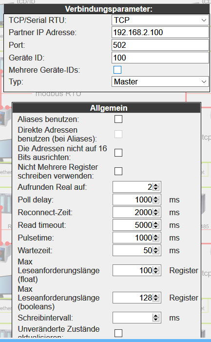

                        @Dolomiti Erster Versuch mit dem Blocky von eben hat nach dem Erreichen des Nullwertes den Regsiterwert nicht zurück auf 3 gesetzt. Dann neuer Versuch, alle 10 Sekunden den Wert auf 3 setzen.
                        für Dich noch als JS:
                        schedule("*/10 * * * * *", async function () {
                          setState("modbus.0.holdingRegisters.13049_EMS_mode selection", 3);
                        Geht leider auch nicht.
                        Logeinträge im Status Debug gibt es keine, die MOD Bus Adapter laufen momentan aber in Zeitlupe, auch Handeinträge kommen oft nicht am WR an. Der Zeitstempel hinter den Holding Register EInträgen ist tlw. 4-6 Minuten alt.
                        Anbei mal noch meine Settings:
                        Weitere Ideen?

                            @Atlantis Die Settings sehen bei mir auch so aus.
                            Hab das Blockly mal nachgebaut und mit meiner Heizungssteuerung probiert, die über eine Wago-SPS 750-880 läuft probiert. Wenn der Wert 22 erreicht wird er wieder auf 20 zurück gesetzt.

                                Habe den Fehler jetzt gefunden.
                                VIS hing, da das Blocky Skript, welches ich zum Testen um den Eintrag mit den Holding Registern ergänzt habe,
                                ohne jegliche Fehlermeldung eingefroren war.
                                Habe dann kurz alle Testeinträge zu den Holdiung Registern von vorher gelöscht, bis auf den mit den 10/20 Sekunden weisen setzen des Holding Registers und wollte das Skript abspeichern.
                                Dabei habe ich die JS Warnung in Rot erhalten mit einem Compiler Fehler. Also das 10 Sek. Blocky gelöscht und gespeichert.
                                --> Siehe da! Die VIS lief wieder wie vorher.
                                Dann im gleichen Blocke erneut das gleiche Skript mit 20 Sekunden Register Setzen eingebaut, gespeichert. --> Keinen Compiler Fehler und....
                                Das Holding Regsiter wird brav alle 20 Sekunden gesetzt.
                                Für die, die das hier je mal nachlesen. Funktionierende Lösung sieht so aus:
                                Blocky:
                                oder als JS:
                                schedule("*/20 * * * * *", async function () {
                                Gruss und ganz lieben Dank allen !!!!!
                                Atlantis
