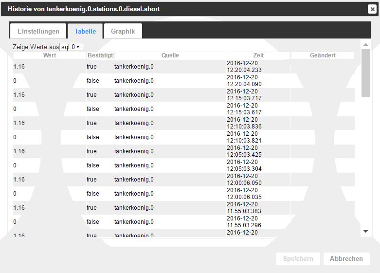

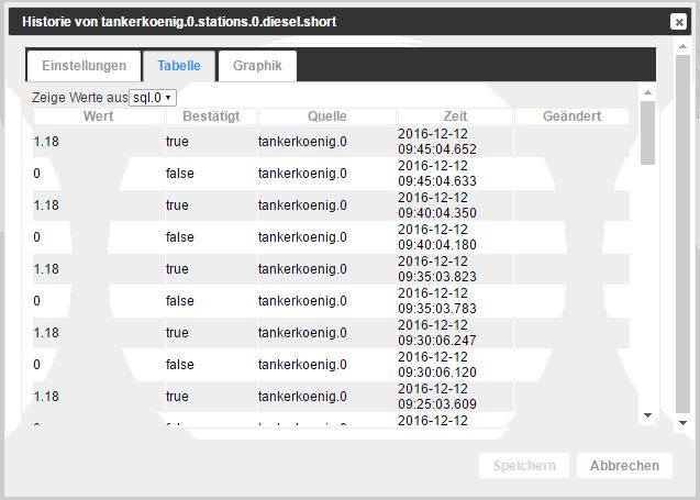

    ich habe jetzt meine Historie in eine SQL Datenbank auf meinem Synology NAS umgebaut. Funktioniert soweit auch sehr gut, nur bei Tankerkönig habe ich jetzt ein Problem was ich vorher local nicht hatte. Bekomme noch zu jedem Wert eine 0 mit eingetragen. Das wiederum führt dazu das ich keinen gescheiten Float mehr bekomme.
    Kann ich das irgendwie anpassen? Bzw. kann Float die 0 ignorieren?

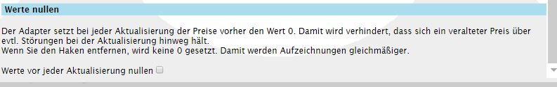

      Falls du den Adapter nutzt (kein Wort darüber in deinem Post), kannst du mit der neuesten Version das Schreiben der 0 in den Einstellungen ausschalten (Haken entfernen). 261_bildschirmfoto_2016-12-12_um_12.21.23.jpg

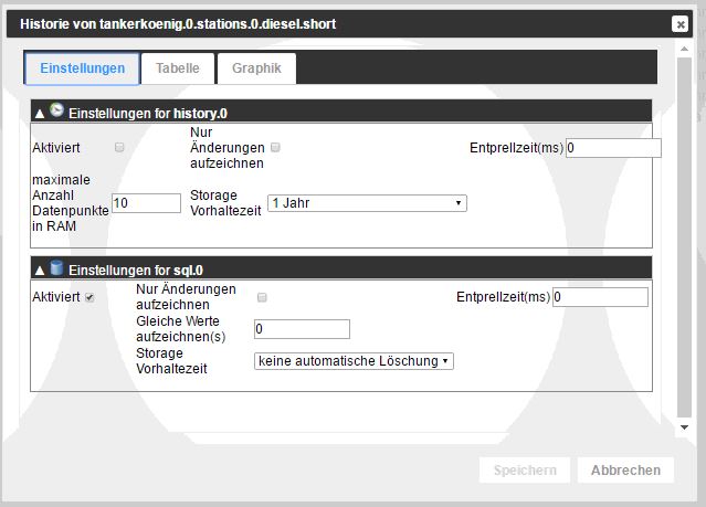

        Danke für den Hinweis, ich werde es gleich ausprobieren, aber kling plausibel :D
        @pix:
        Falls du den Adapter nutzt (kein Wort darüber in deinem Post) `
        Ich habe gedacht das es aus dem zweiten Screenshot hervorgeht. Zumindest sollte es ja bei der Datenquelle "tankerkoenig.0" doch um den Adapater gehen oder sehe ich das falsch?

          0018,
          hast völlig recht, habe den Screenshot nicht genau angesehen. :oops:

              @pix:
              kannst du mit der neuesten Version das Schreiben der 0 in den Einstellungen ausschalten `
              Ich habe die EInstellung angepasst, leider ohne Erfolg, ich bekomme immer noch die Nullen mit eingetragen.
