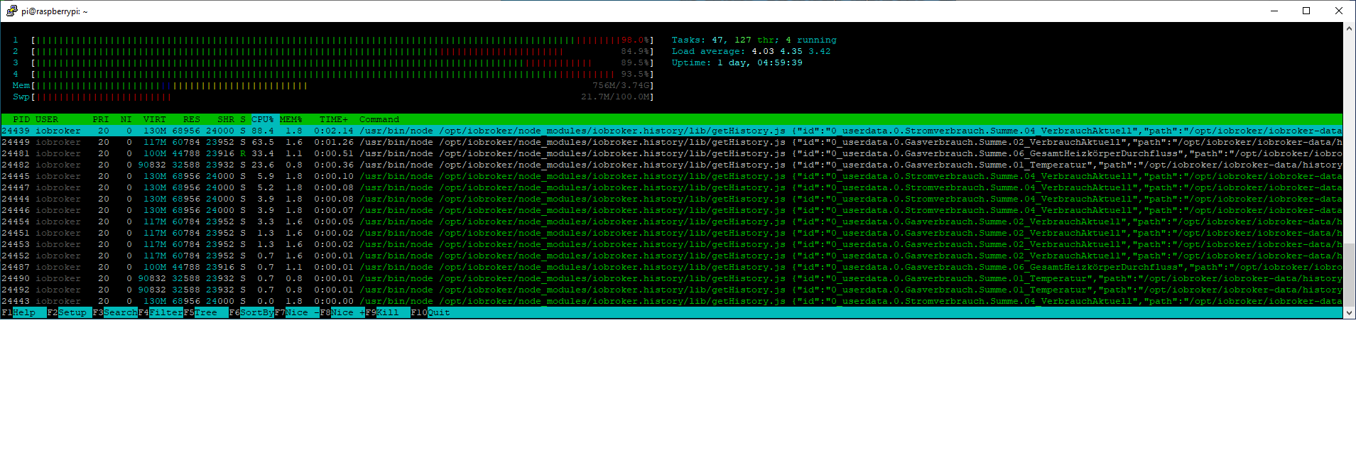

    Flot oder History scheint ein starker Performance-Fresser zu sein.
    Ist das so? oder mache ich da noch was falsch?
    UncleSamU HomoranH 2 Antworten Letzte Antwort

      @TheDamned Welche Performance frisst denn der bei dir? Braucht ja kaum CPU und RAM auch nicht mehr als sonst ein Adapter. Was ich mich nur frage: weshalb hat es mehrere Prozesse, die laufen?

        @TheDamned sagte in History oder Flot Performance-Fresser?:
        ja und ja ;-)
        Kommt auf die Anzahl Linien und deren Abtastrate an.
        Bei einer Aggregation von besonders vielen Werten müssen da natürlich die Linien jedesmal neu gerechnet werden.
        Auch die Anbindungsgeschwindigkeit der Rohdaten spielt dann eine Rolle
        T 1 Antwort Letzte Antwort

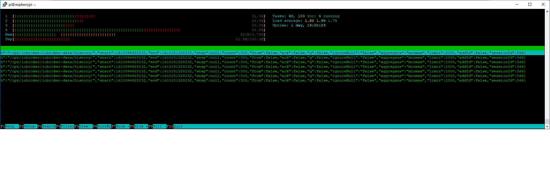

              TheDamned
              @Homoran said in History oder Flot Performance-Fresser?:
              dunkelorangen Bereich
              Wo siehst du das?
              Ich habe den Pi4 Model B mit 4 GByte RAM.
              Ein IO ist doch ein Hardware Pin, auf dem ich was ausgebe oder einlese. Wenn ioBroker und Flot und Vis alles auf dem gleichen Raspberry laufen, sollten doch die Daten eigentlich im RAM bzw, auf der SD-Karte liegen. Oder denke ich da falsch?
              paul53P HomoranH 2 Antworten Letzte Antwort
                  nein.
                  I/O sind Ein- und Ausgabevorgänge, z.B. Schreibvorgänge auf die SD-Karte oder im RAM.
                  So hat das Tinkerboard z.B. ein DualChannel DDR4-RAM, was die I/O Zeiten erheblich beschleunigt.
                  Auch der Kartenleser und natürlich die Karte können Bremsen sein.
                  Die Stelle, an der du am ehesten eingreifen kannst ist aber das Design deiner Charts.
                  Wenn du z.B. alle Sekunde eine Wert in History schreibst, Eine Aggregation von einer Stunde wählst und eine X-Achse von 14 Tagen, bei einem Refresh jede Sekunde ist das System natürlich überfordert
                  Wo siehst du das?
                  deine durchschnittliche Load liegt knapp unter 4. Bei einem 4-Kerner ist bei 4 Stau auf der Autobahn

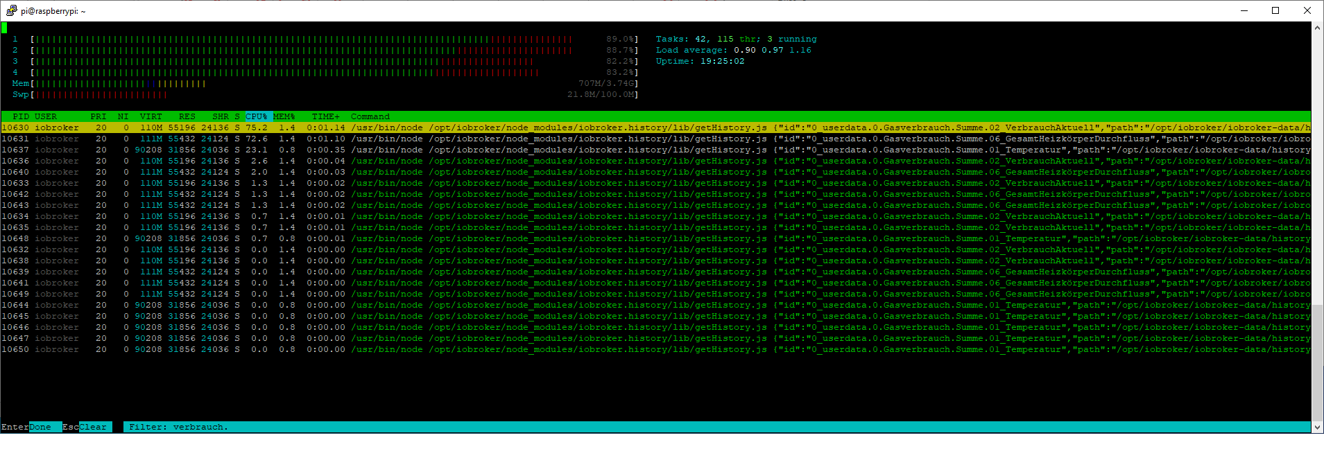

                      TheDamned
                      mmmh, dann muss ich mein Design wohl noch etwas überarbeiten.
                      Bleibt nur noch eine Frage offen:
                      Warum gibt es so viele Prozesse vom gleichen Zugriff?
                      Stromverbrauch.Summe.04_VerbraucAktuell hat die PID 6828, 6792, 6832, 6834, 6831, 6833, 6735
                      Ich greife aber pro Durchgang (alle 2 sek) nur einmal darauf zu.

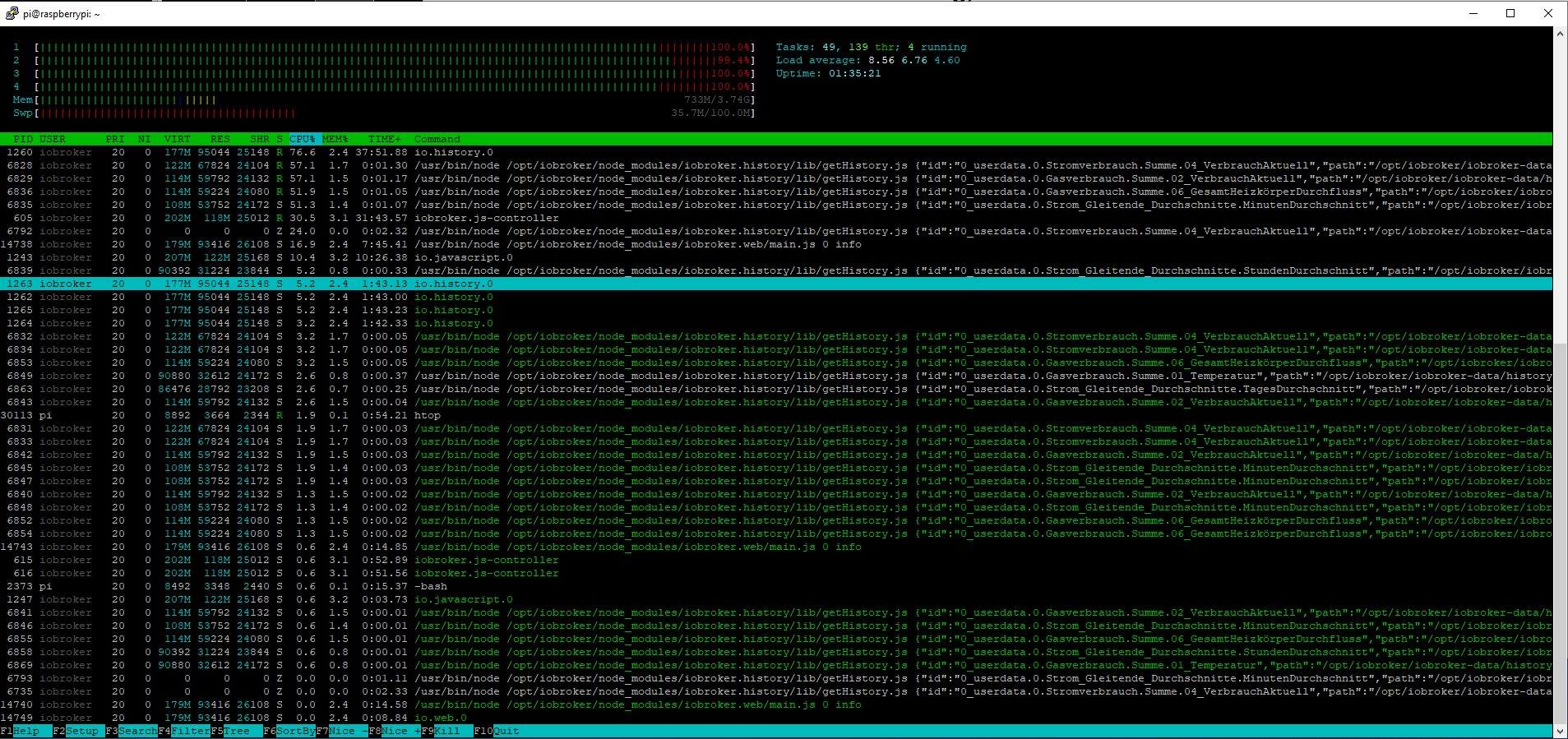

                        (alle 2 sek)
                        Dann sind deine Datenpunkte auch alle 2 Sekunden?
                        Und deine Load liegt jetzt >8, also mehr als die doppelte maximale Auslastung
                              ch dachte der htop zeigt einen momentanen Zustand der Prozesse
                              und warum zweifelst du jetzt daran?
                              Ist das jetzt die große Prozessorlast?
                              Diese "Millionen" Informationen müssen ja in die Grafik einberechnet werden.
                              Dort werden ja immer eine bestimmte Anzahl zu einem Punkt zusammengerechnet (Aggregation).
                              Bei jedem Refresh (und erst recht beim Zoom und Schieben) müssen diese alle wieder neu berechnet werden
                              DAS ist die Prozessorlast

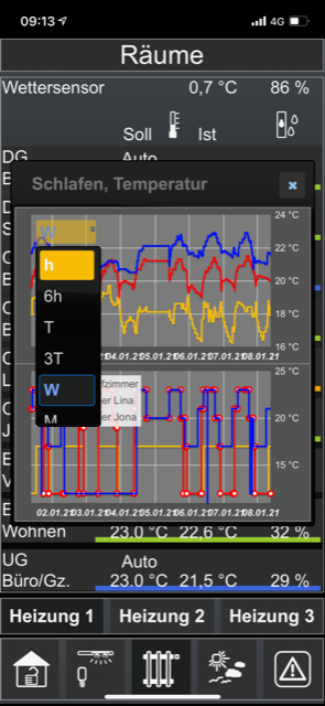

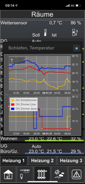

                                        Flot-Charts werden bei mir bis auf eine Ausnahme immer nur als Pop-Up-Fenster angezeigt. Und auch die Ausnahme befindet sich auf einem View, der nicht standardmäßig angezeigt wird. So habe ich auch keine Performance-Probleme beim Aufruf meine Visualisierung. Die habe ich aber eh kaum, weil das Ganze bei mir auf einer Synology DiskStation mit 6 GB RAM im Docker-Container läuft. Als Datenbank nutze ich Maria DB 10, die ich per SQL-Adapter anspreche. So kann ich mir recht gut auch größere Zeiträume von 6 Monaten in Flot-Charts anzeigen lassen. Ich habe mir zudem ein Auswahlmenü für die Flot-Charts erstellt, mit dem ich schnell zwischen verschiedenen Anzeigzeiträumen (h, 6h, T, 3T, W, M, 6M) umschalten kann.
                                        Sieht auf dem iPhone dann z.B. so aus:
                                        Leider ist die Anzeige der x-Achsen-Skalierung nicht immer optimal. Aber das ist nicht die einzige Sache, die beim Flot-Adapter verbesserungswürdig wäre. ;)

                                          Ich habe heute morgen mal mein System analysiert.
                                          Ich hatte die View mit dem Flot-Chart im Vis-Editor offen.
                                          Dann hatte ich den Flot-Editor noch offen und dann auch noch das "Zeige im Fenster".
                                          So musste das Flot-Chart 4 mal gezeichnet werden. Das hat dann wohl meinen armen kleinen Pi überlastet.
                                          Wenn ich alle Fenster zumache und nur mein Projekt laufen lasse, ist es zwar immer noch hoch, aber deutlich besser.
