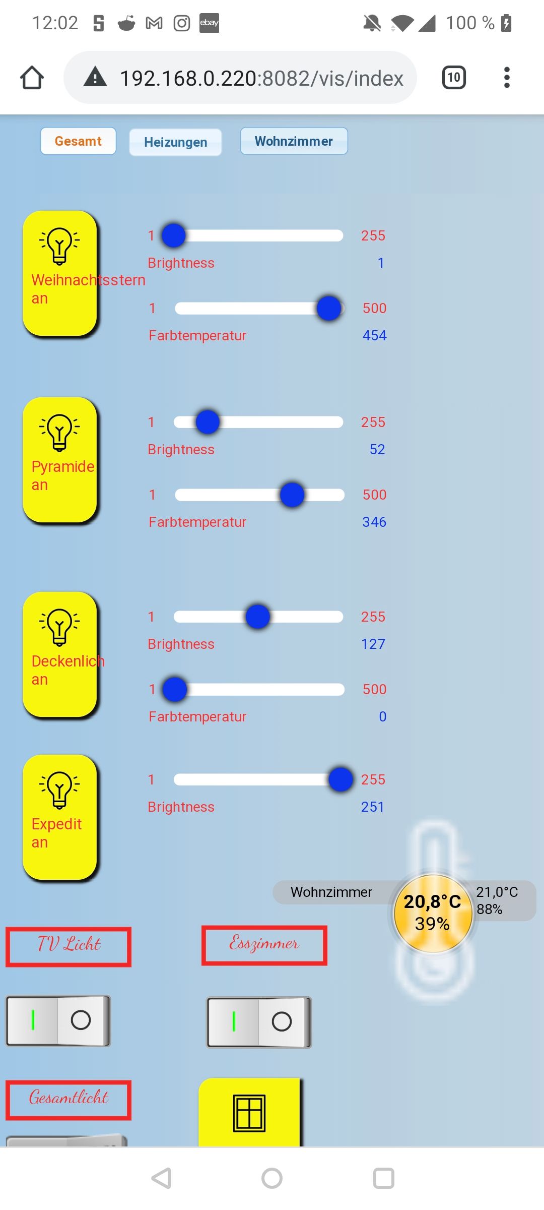

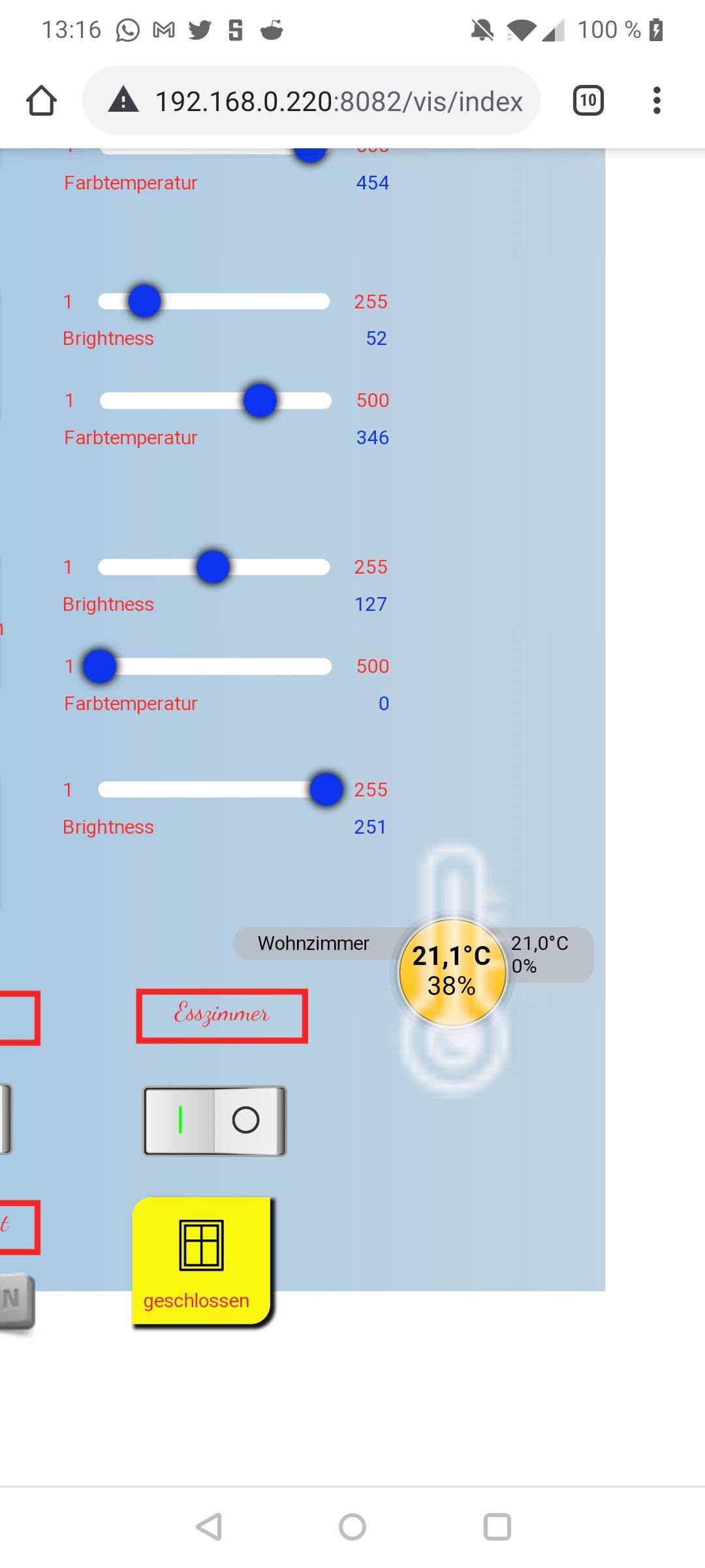

        Wenn ich nun leicht nach unten scrolle:
        Alles weg. Laut dem resolution widget 412x780 - wie schon gesagt, ich würde gerne auch "Fläche" jenseits der 412x780 nutzen.

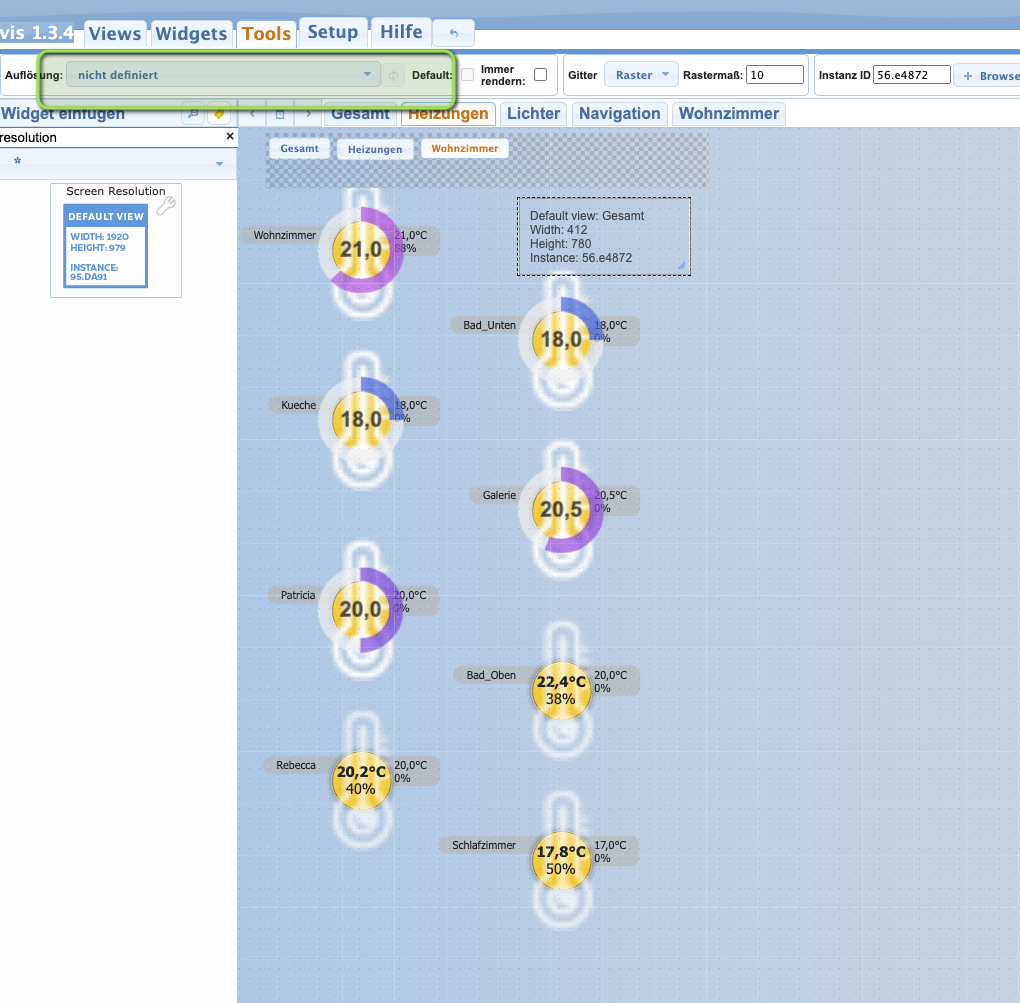

                  @ch90045 sagte in Newbie Frage - scrollen auf dem Handy:
                  Wie willst du die Configs haben? Gibt es die Möglichkeit die entsprechenden CSS tags zu exportieren? Screenshots? Zoom? Team
                  screenshot des oberen Teils des Reiters Tools müsste reichen.
                  mir geht es darum, ob du eine feste View Größe definiert hast, bzw. würde ich gerne herausbekommen, wo der uNterschied, zwischen den "funktionierenden" und den anderen Views ist

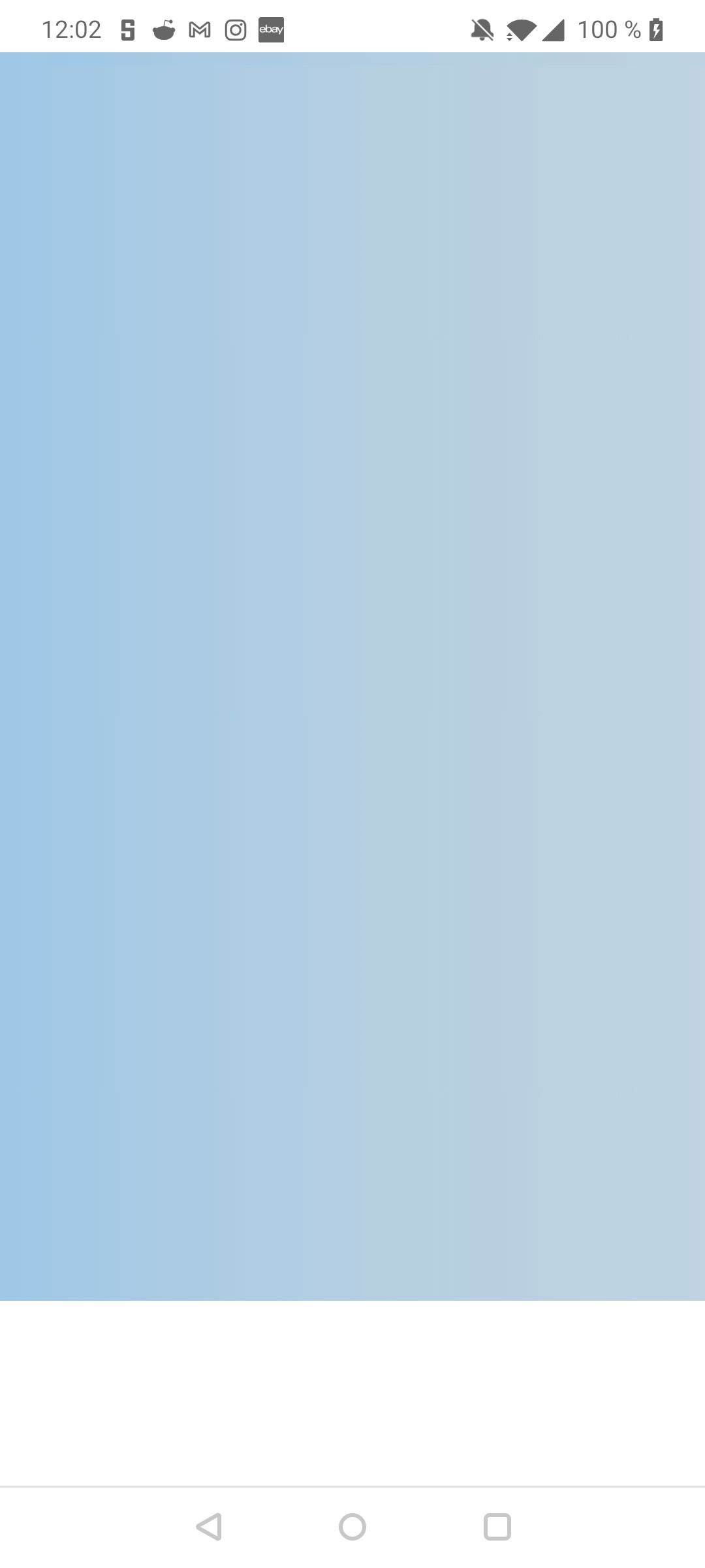

                      @Homoran nein, ich habe nichts geändert, deswegen frage ich ja!
                      hier "löschen" sich die Widgets beim scrollen
                      hier genauso
                        Du arbeitest mit der Navigation ?, das heißt das ist dein StartView ..
                        Hast du dort den Default gesetz und auch dort die Größe eingetragen !?

                          @Glasfaser, @ch90045
                          Also beim nach unten Scrollen Icon löschen hört sich stark nach Chrome + default Haken an.
                          Da wird beim Scrollen nach unten die default-View geladen
                          Vis 0.12.4: Fehler auf Android + Chrome -> unbeabsichtigter view wechsel
                          ch90045C 1 Antwort Letzte Antwort

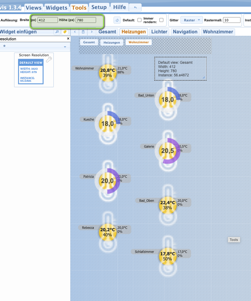

                            @Jaaxy Krasser S .... es wird langsam ... scrollen nach unten geht, nach rechts auch.
                            Neben dem, dass ich bei meinem eigenen Design (besonders der Farbmix) am liebsten weinen möchte, habe ich nun beim scrollen folgende Ränder (unten UND rechts):
                            Kriegt man die auch weg?
                                dann gib mal eine feste Auflösung unter benutzerdefiniert ein
