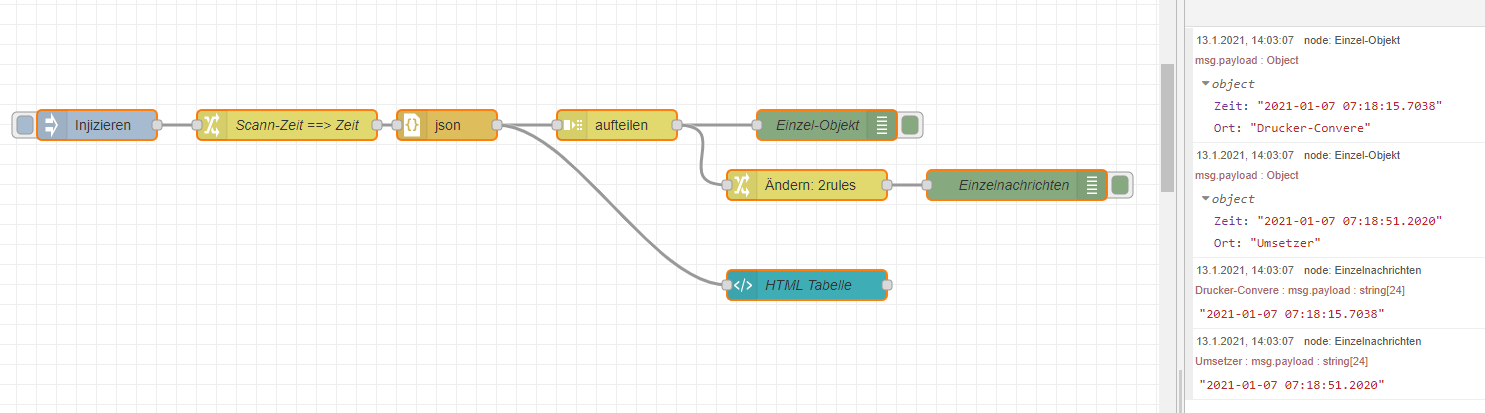

        Hier die grafische Darstellung:

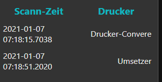

        Und hier die Darstellung als HTML Tabelle - hier im NodeRed Dashboard:
        Und zum Schluss noch der Code in der Template Node um zu sehen, wie man aus einem Java-Array so eine Tabelle generiert:

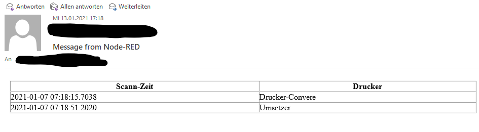

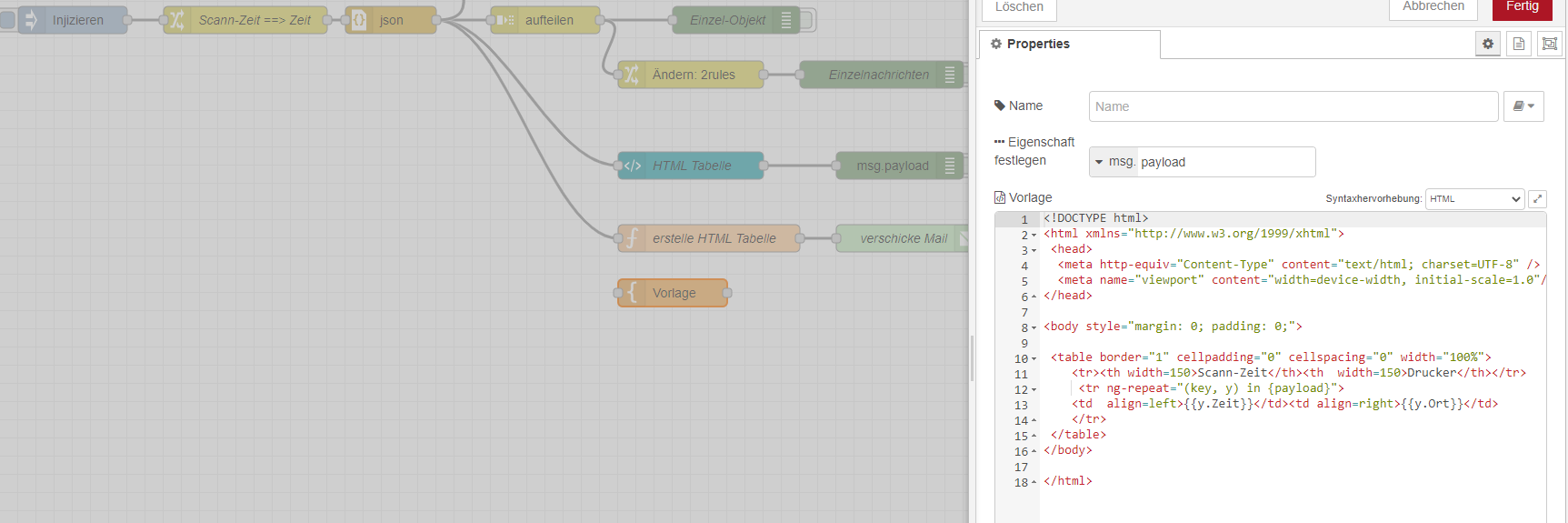

          Ich habe Deine Anforderung ja nochmal gelesen und Du wolltest das ja als E-Mail haben.
          Ich hab mal bisschen rumgespielt - und bin leider guter bzw. gar kein HTML Programmieren, aber ich hab was hinbekommen. ;)
          Leider hat es - analog zum UI Dashboard die Template Node zu nehmen NICHT funktioniert:
          Deshalb hab ich eine function Node gemacht - die den HTML Code erzeugt - aber das können HTML Programmierer sicher viel besser. Die übergibt dann den kompletten HTML Code an eine Mail-Node.
          Der Code in der function Node schaut wie folgt aus:
          var start= ' <!DOCTYPE html> \
          <html xmlns="http://www.w3.org/1999/xhtml"> \
           <head> \
            <meta http-equiv="Content-Type" content="text/html; charset=UTF-8" /> \
            <meta name="viewport" content="width=device-width, initial-scale=1.0"/> \
          </head> \
          <body style="margin: 0; padding: 0;"> \
           <table border="1" cellpadding="0" cellspacing="0" width="100%"> \
              <tr><th width=150>Scann-Zeit</th><th  width=150>Drucker</th></tr>';
          var end= ' </table> \
          </body> \
          </html>';
          var output="";
          for (var w of msg.payload) {
                  var zeile = "<tr>" + "\n";
                  zeile = zeile + "<td>" + w.Zeit + "</td><td>" + w.Ort +"</td>" + "\n";
                  zeile = zeile + "</tr>"+ "\n";
              output=output+zeile;
          msg.payload= start + output + end;
          return msg;
          oder im Windows 10 Mail
          Den Betreff kannst Du natürlich ändern in dem Du vorher noch eine entsprechende msg.topic setzt.
