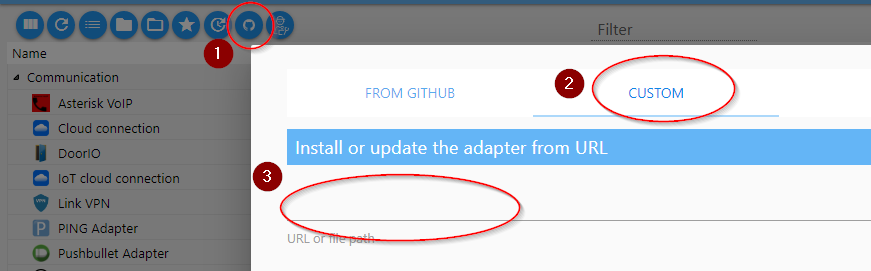

            @andrebu Das Katzen-Symbol in der Adapterliste anklicken und dort unter Erweitert die von @Thomas-Braun angegebene URL eingeben.
            Aber alles absolut auf eigene Gefahr!

                Moin, bekomme beim installieren folgende Fehler im LOG.
                2021-01-10 09:53:30.800 - info: host.raspberrypi-iob iobroker url " https://github.com/truegreyhound/ioBroker.husq-automower"
                2021-01-10 09:53:32.564 - info: host.raspberrypi-iob iobroker install "
                2021-01-10 09:53:33.143 - info: host.raspberrypi-iob iobroker NPM version: 6.14.8
                2021-01-10 09:53:33.146 - info: host.raspberrypi-iob iobroker npm install " --loglevel error --prefix "/opt/iobroker" (System call)
                2021-01-10 09:53:33.161 - info: host.raspberrypi-iob iobroker /bin/sh: 1: Syntax error: Unterminated quoted string
                2021-01-10 09:53:33.164 - error: host.raspberrypi-iob iobroker host.raspberrypi-iob Cannot install ": 2
                2021-01-10 09:53:34.184 - info: host.raspberrypi-iob iobroker exit 25
                UncleSam 1 Reply Last reply Reply Quote 0
                • UncleSam
                  UncleSam Developer @andrebu last edited by
                  @andrebu Ich tippe mal, dass du noch einen Leerschlag irgendwo drin hattest bei der URL. Versuch es nochmals.
