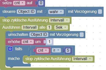

    wie bekomme ich es hin, dass das Licht 3 mal in einem Sekunden Takt blinkt.
    Ich hab das hier versucht, geht aber nicht.

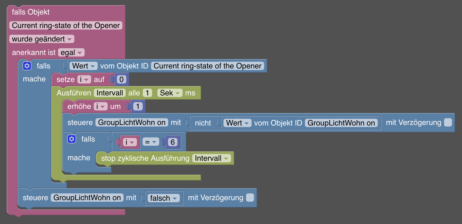

        Zum Blockly können andere helfen...

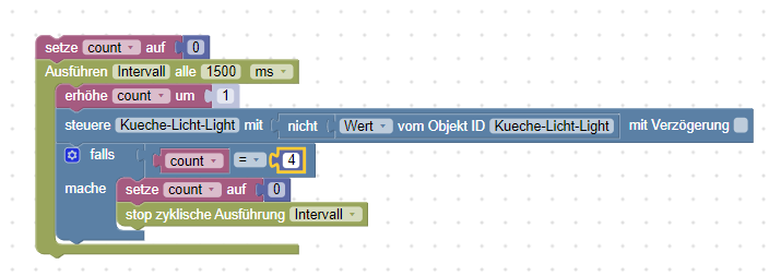

          @Paul-OL

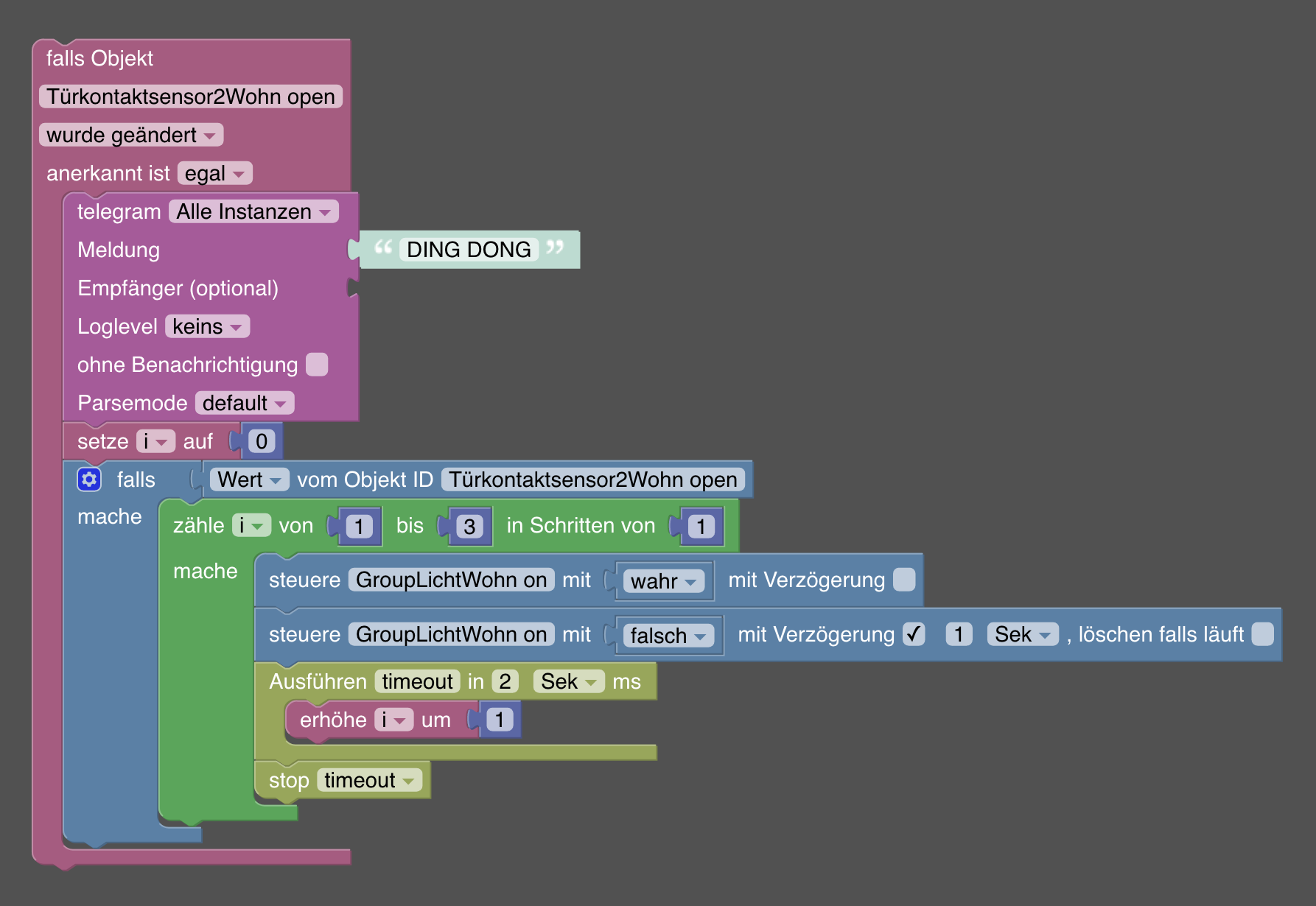

            Vielen herzliche Dank für euren Einsatz.
            Ich hab es nun mit meiner Türklingel verbunden und bin gespannt ob es die Tage funktioniert. =)

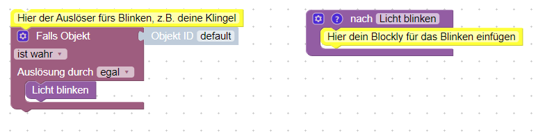

              Kann mir jemand sagen, wie ich diese "Aufgabe" merhmals wieder benutzen kann?
              Also es gibt verschiedene Momente wo das Licht blinken soll.
              Nun will ich nicht in jedem Script immer wieder diesen ganzen Block reinkopieren. Gibt es so etwas wie eine Funktion? Oder Klasse? Ich meine so nennt man das in guter Programmierung.
              K 1 Antwort Letzte Antwort
              • ? Ein ehemaliger Benutzer

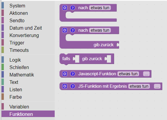

                @paul-ol Es gibt dafür Funktionen.
                Und so wendest du die Funktion an:
