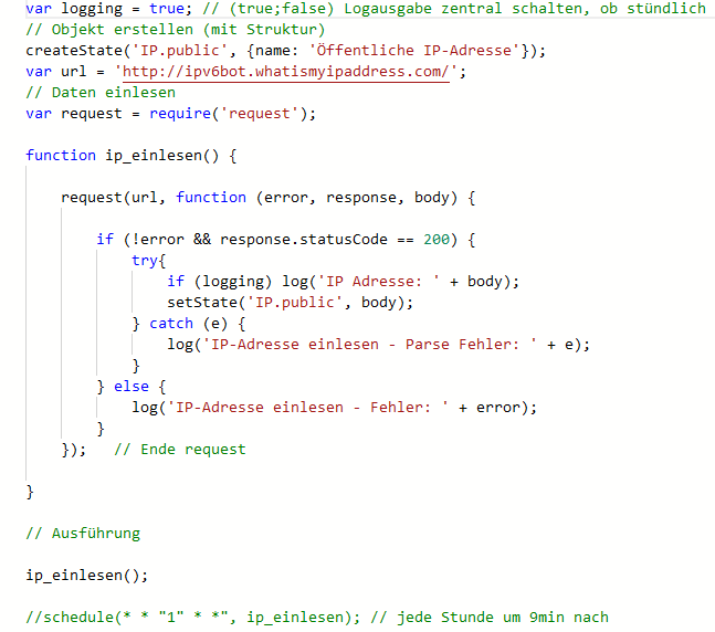

    Moin Zusammen,
    ich habe bisher leider wenig Erfahrung in JS.
    Das Skript selber Funktioniert, nur leider bekomme ich es nicht hin, die ausgelesene IP in einem selbst erstellten Datenpunkt zu speichern, um Diese weiter zu verwenden.
    Könnt ihr mir helfen? :)
    Danke euch!

      @Niklas-Schoen Was sagt denn dass Log? Was funktioniert nicht?

        @UncleSam Das Skript läuft super und schreibt mir die aktuelle IP in das Log. Ich würde jetzt nur gerne innerhalb der Schleifen die ausgelesene IP in einen Datenpunkt schreiben lassen. Den Datenpunkt habe ich schon als "0_userdata.0.AktuelleIP" angelegt.
        Ich habe es stümperhaft in Zeile 16 mal so probiert. Funktioniert leider nicht :(

          @Niklas-Schoen sagte:
          Zeile 16:
          setState("0_userdata.0.AktuelleIP", body, true);
          Code bitte immer in Code tags posten.
          Niklas SchoenN 1 Antwort Letzte Antwort
            Zeile 16:

            @paul53 Super, vielen Dank. Klappt! :)
            Code-Tags kannte ich noch nicht, da für die Info !:)

              @Niklas-Schoen Mich hat nur verwirrt: die IP Adresse wurde ja bereits in einen Datenpunkt geschrieben in deinem ersten Post...
