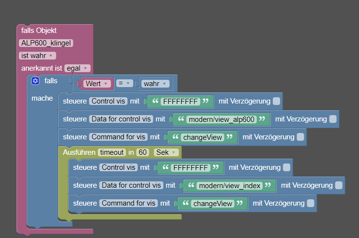

          @D3ltoroxp sagte in Türklingel Video sichtbar bei DP Änderung true:
          Ich versuch das aber mal mit Blockly,
          So sieht es in Blockly aus:
          D3ltoroxpD 1 Antwort Letzte Antwort
          • FredFF FredF
            D3ltoroxpD Offline
            D3ltoroxpD Offline
            D3ltoroxp
            schrieb am zuletzt editiert von D3ltoroxp
            So hatte ich das gerade gebastelt, bevor du geschrieben hattest. Ich vergleiche mal.
            Genau gleich, ja super, dann hab ich das schon mal kapiert. Ich weiß das Script von @Chaot macht es eigentlich gleich, aber so weiß ich halt genau was gemacht wird und kann es abändern anpassen. Dann werd ich das gleich mal testen.

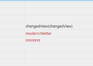

            Wo bekomme ich den die Instanz heraus ?
            @Chaot @FredF Ich danke euch vielmals, klappt nun wunderbar, zumindest wenn das Display an ist. Ich lass es aber auch anschalten wenn es aus ist, aber dann habe ich nur ein weißes Bild keinen LiveFeed, vllt muss ich da noch mit Verzögerung arbeiten. Aber ich bin auf dem richtigen weg dank euch. Vielen Dank !!

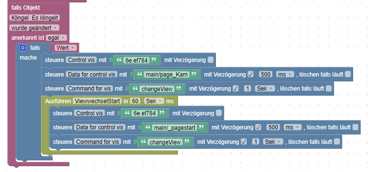

              Ich muss mich hier noch mal anhängen, also irgendwie will das nicht immer. Manchmal klappt es manchmal nicht.
              Ich habe so das Gefühl, wenn es klingelt, klappt es irgendwie nicht, wenn ich das dann teste um zu sehen ob es geht oder nicht klappt es. Keine Ahnung was das sein soll. Vllt die Zeiten dazwischen zu kurz ? Das Tablet ist an, das klappt, aber die View wird dann nicht aufgerufen.
              ChaotC 1 Antwort Letzte Antwort
              • D3ltoroxpD D3ltoroxp
                ChaotC Offline
                ChaotC Offline
                Chaot
                @D3ltoroxp In meinem Script ist noch eine Verzögerung drin die den Klingelknopf blockiert. Das erste Script wurde immer gestoppt wenn jemand den Klingelknopf zweimal gedrückt hat.
                Ich kann das in Blockly nicht. Aber vielleicht findest du eine Möglichkeit den Ablauf als Loop auszuführen und erst wenn der Loop beenbdet ist wieder auf den Knopf zu reagieren.
                • ChaotC Chaot
                  D3ltoroxpD Offline
                  D3ltoroxpD Offline
                  D3ltoroxp
                  @Chaot Also das Script lasse ich bei mir auf einen DP reagieren. Sobald der eben einmal true hat, startet das Script. Der Bildschirm geht auch immer an, nur eben die View nicht immer.
                  Auch wenn man da mehrmals klingelt, schaltet er ja nur wieder auf true um die View müsste dann ja dennoch zu sehen sein.
                    ChaotC Offline
                    ChaotC Offline
                    Chaot
                    @D3ltoroxp Das war ja bei mir auch so. Der Datenpunkt geht auf true. Wenn der dann nochmals auf true geht stoppt das script.
                    • ChaotC Chaot
                      D3ltoroxpD Offline
                      D3ltoroxpD Offline
                      D3ltoroxp
                      @Chaot Hatte das bei mir probiert, also wenn ich dem DP erneut true verpasse, tut sich am Bildschirm nichts, sollte ich den Videofeed schon sehen.
