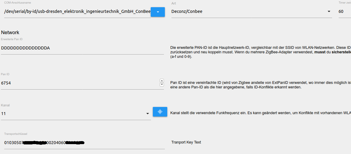

        Die Konfiguration sollte doch so auch passen!?

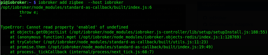

                jo_io
                @Asgothian
                Die Anzeige nach dem versuch es aus der Konsole zu installieren...
                Hier das log (Debug) bei der Installation aus dem Webinterface...
                2021-01-06 14:30:14.463  - [32minfo[39m: host.iobroker iobroker add zigbee  --host iobroker
                2021-01-06 14:30:20.669  - [32minfo[39m: host.iobroker instance system.adapter.ical.0 terminated with code 0 (NO_ERROR)
                2021-01-06 14:30:22.321  - [31merror[39m: host.iobroker iobroker /opt/iobroker/node_modules/standard-as-callback/built/index.js:6        throw e;        ^TypeError: Cannot read property 'enabled' of undefined    at objects.getObjectList (/opt/iobroker/node_modules/iobroker.js-controller/lib/setup/setupInstall.js:188:55)    at (anonymous function).mget (/opt/iobroker/node_modules/iobroker.objects-redis/index.js:1:128769)    at tryCatcher (/opt/iobroker/node_modules/standard-as-callback/built/utils.js:11:23)    at promise.then (/opt/iobroker/node_modules/standard-as-callback/built/index.js:19:49)    at process._tickCallback (internal/process/next_tick.js:68:7)
                2021-01-06 14:30:22.366  - [32minfo[39m: host.iobroker iobroker exit 1

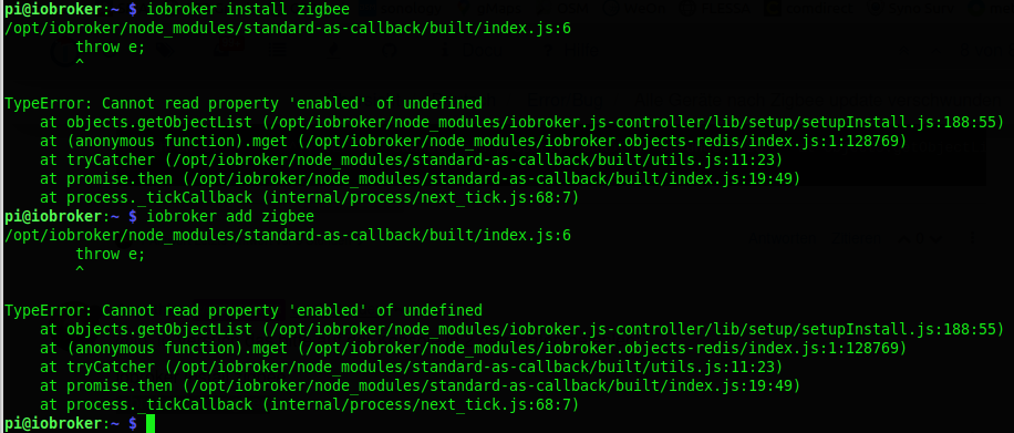

                  @jo_io Versuch das bitte auf der Konsole in 2 getrennten befehlen:
                  iobroker install zigbee
                  iobroker add zigbee
                  J 1 Antwort Letzte Antwort
                    iobroker add zigbee
                    jo_io
                    @Asgothian
                    Dann erhalte ich diese Fehlermeldungen
                    • J jo_io
                      @Asgothian
                      AsgothianA Offline
                      AsgothianA Offline
                      Asgothian
                      @jo_io die Meldung kommt vom js Controller. Welche Version hast du da ?

                          jo_io
                          Habe nun, nach dieser Methode, alles wieder hinbekommen. Es wurden auch alle Geräte wieder angezeigt. Leider hatte ich die Daten für
                          • Tranport Key Text
                          • PAN ID
                          • Erweiterte Pan ID
                          nicht mehr, so dass die Geräte nicht verbunden waren.
                          Alle Geräte gelöscht und neu angelegt - fertig. ✌
