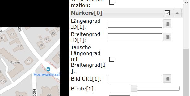

            @RicoGesch klick hier und poste es
            R 1 Antwort Letzte Antwort

                  @RicoGesch sagte in Datenpunkt aufsplitten?:
                  ryd.0.things.5a576364048084340c9657a9.curLocation
                  das trägst du da ein
                  {ryd.0.things.5a576364048084340c9657a9.curLocation.loc[0]}
                  und das unten drunter
                  {ryd.0.things.5a576364048084340c9657a9.curLocation.loc[1]}
