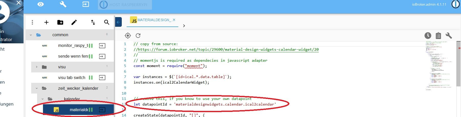

            Wenn ich noch mal drüber nachdenke, vielleicht bekomme ich auch einfach nicht mit, dass moment.js erfolgreich durch den JS-Adapter installiert wurde. Mein Problem also gar nicht (mehr) am moment.js liegen könnte.
            Um besser zeigen zu können, wo es bei mir gerade scheitert, versuche ich mal den aktuellen Stand möglichst gut zu dokumentieren. Ich denke, das sollte auch dem einen oder anderen helfen, der ebenfalls Probleme mit der Inbetriebnahme hat.
            Der iCal Adapter ist installiert und liefert auch Ergebnisse in die Objekte. Hier ist auch zu sehen, wie für heute ein Kalendereintrag von 22:00-23:00 mit dem Betreff "xxxx" übernommen wurde:
            Das Javascript, welches die Daten vom iCal-Format zum MaterialKalender-Format umwandelt, habe ich aus dem Post von Scrounger kopiert. Hier zu finden: Skript
            ...und in den Skripten von ioBroker abgespeichert:
            Der Datenpuntk "javascript.0.materialdesignwidgets.calendar.ical2calendar" wird darauf hin eigenständig erzeugt. Wie man sehen kann, ist auch mein Kalendereintrag (22:00 Uhr Betreff="xxxx") übernommen worden:
            Nun gehe ich in mein vis-Projekt, in dem ich das Kalender-Widget eingefügt habe. Dort trage ich den neuen Datenpunt ein:

              @HansWurst
              Teste mal mit dem Widget Table :
              H 1 Antwort Letzte Antwort

                In deinem Beispiel habe ich gesehen, dass der Pfad zum Datenpunkt ein wenig anders ist. Bei mir hatte der Unterpunkt "ical2calendar" gefehlt. Richtig ist aber "javascript.0.materialdesignwidgets.calendar.ical2calendar" so wie es bei dir der Fall ist. Jetzt läuft es :)
                @Glasfaser Ganz herzlichen Dank für deine tolle Unterstützung :) Ich bin richtig happy, dass es jetzt läuft.
