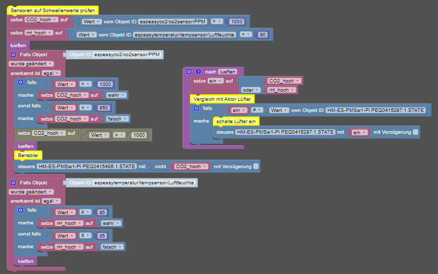

    Ich hab das jetzt so abgeändert und der Benebler schaltet jetzt. Aber er flappt.
    Siehe mein Kurzvideo:
    2020-12-31_11-32-16.mp4
    Hab es so geändert wie von dir beschrieben. Hab ich da eventuell was übersehen ?
    Das Ganze sieht beim mit jetzt so aus
    Vielen Dank nochmals und schon vorweg ein gutes und gesundes neues Jahr wünsch ich dir.
    lg
    mandragora

    @mandragora sagte:
    Was sollen das unterste "steuere" in der Funktion und das untere "steuere" im CO2-Trigger? Lösche sie !
      @mandragora sagte:
      mandragora
      #22
      manno.. ich glaub ich sollte mal ein wenig pause machen.
      mach da echt blöde fehler.
      so hab ichs mal ausgebessert.
      sollte jetzt doch so sein wie du beschrieben hast.
      oder mach ich schon wieder was falsch ?
      lg
      mandragora

      • M mandragora
        lg
        mandragora
        #23
        @mandragora sagte:
        So passt es, wenn auch "steuere Benebler" unten im CO2-Trigger gelöscht wurde (nach Aufruf Funktion lueften). Es muss so aussehen:

          @mandragora
          In der jetzigen Version läuft entweder der Lüfter oder der Benebler, was zu viel Energie verbraucht, da der Lüfter zu schnell die Luftfeuchtigkeit senkt und dadurch der energiehungrige Benebler wieder in Betrieb geht. Anbei eine Variante, bei der im günstigen Luftzustand weder Lüfter noch Benebler laufen:

            @mandragora

            mandragora
            #25
            Hallo Paul.
            Erstmals ein gutes neues Jahr wünsche ich dir.
            Ich hoffe du hast den Jahreswechsel gut verbracht.
            Ich hab das Ganze jetzt ausprobiert und es funktioniert sowas von super :-) 👍
            Du kannst dir gar nicht vorstellen welche Freude ich jetzt habe :) :) :)
            Es läuft jetzt mal seit ca. 2 Stunden und die Energieeinsparungen sind spitze.
            Funktioniert jetzt in einem super Gleichgewicht.
            Einen Co2 Überschuss hab ich noch nicht provozieren können aber ich bin überzeugt das auch dies super funktionierten wird.
            Werde jetzt mal das Zelt mit meinem Pilzen bestücken und schauen welche Werte ich da zusammenbekomme.
            Ich muss mich nochmals ganz herzlich bei dir bedanken für deine Hilfe und Geduld mit mir.
            Wenn jetzt in meiner Nähe wäre würde ich dir ein ganz großes Bier ausgeben ;-)
            Ich hoffe ich kann mich irgendwann mal revanchieren.
            Falls es dich / euch interessiert werde ich meine Erfahrungen der nächsten Tage hier nochmals kundtun und ein paar Bilder meiner Zuchtumgebung posten.
            Danke nochmals an dich und dem gesamten Forum hier.
            Mit euch und eurer Hilfe macht der ioBroker gleich doppelt so viel Spaß.
            LG
            mandragora
