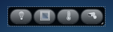

        • HomoranH Nicht stören
          @Bluefox:
          Endlich gibt es was neues: ;)
          Ich habe die zwei Wochen nach Usertreffen benutzt und Bars implementiert. Musste 70% umschreiben, aber jetzt sollte es gehen und sogar Import sollte funktionieren. `
          Habe auf meinen Import-Views die Bars zuerst nicht gesehen.
          Während des ersten ladens sah man kurz etwas, dann war es wieder weg.
          Der Z-Index war nicht gesetzt. Nach dem Ändern auf 1 war der Rahmen und die Fläche da, jedoch keine Inhalte.
          Ich habe bar-views
          Rainer
          • BluefoxB Offline
            BluefoxB Offline
            Hast du die neu importiert? Oder vom letzten Mal gelassen?
            Import geht nur wenn du jetzt importierst.
              Danke,
              Waren noch alte Imports
              Rainer
              Gesendet von meinem Cynus T7 mit Tapatalk
                Habe einen neuen RPI2 aufgesetzt und da auch den alten dashui-view NEU importiert.
                Der views-bar war erst nicht sichtbar -> z wert geändert. nur der Rahmen und die Fläche.
                Anzahl Knöpfe war 1 statt 4 und keinerlei Daten der Knöpfe mit importiert.
                für mich erst mal nicht schlimm, nur zur Info
                Rainer
