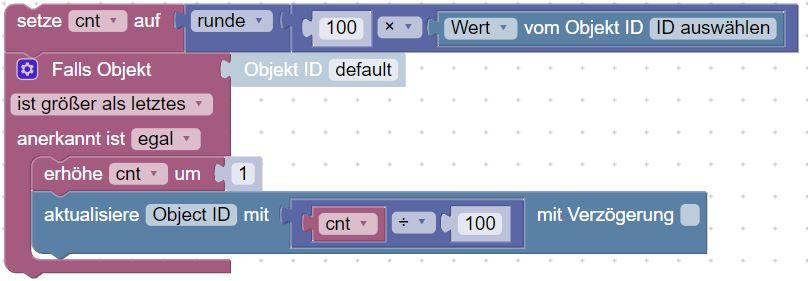

                        @UncleSam sagte:
                        rechne mit Ganzzahlen
                        Ich würde es immer so machen:
                        S 1 Antwort Letzte Antwort
                          @UncleSam sagte:
                          Sandmanyz
                          Perfekt 👍 😊
