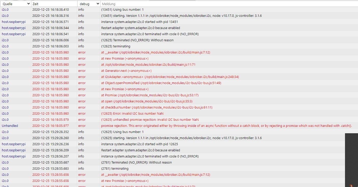

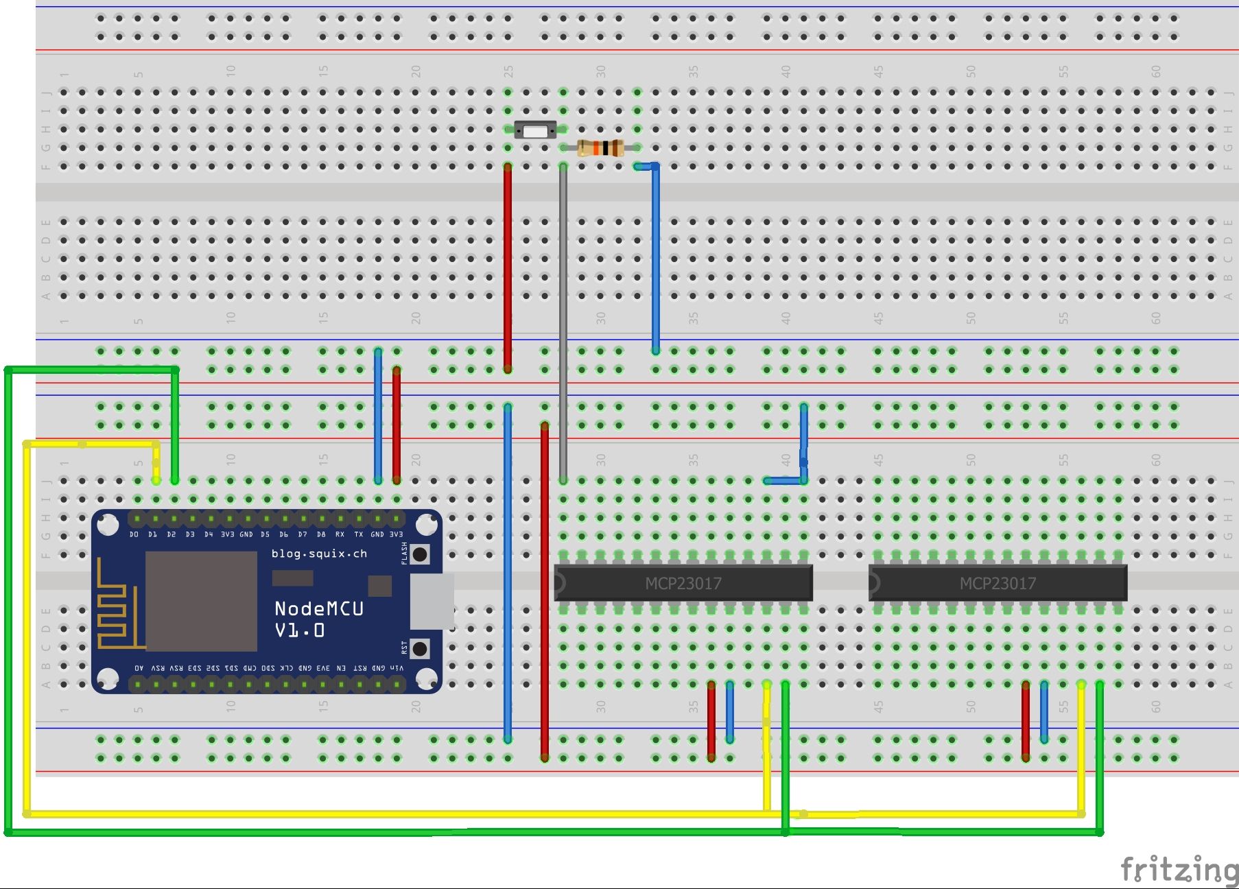

    Ich benötige Hilfe bei der Porterweiterung des NODE MCU ESP8266 mittels zweier MCP23017 im ioBroker. Die Instanz i2c.0 des Adapters I2C ist nach der Installation grün. Doch leider bleibt die Gerätesuche ohne Ergebnis. Ich sitze schon seit zwei Tagen und bin über jeden Tipp dankbar.

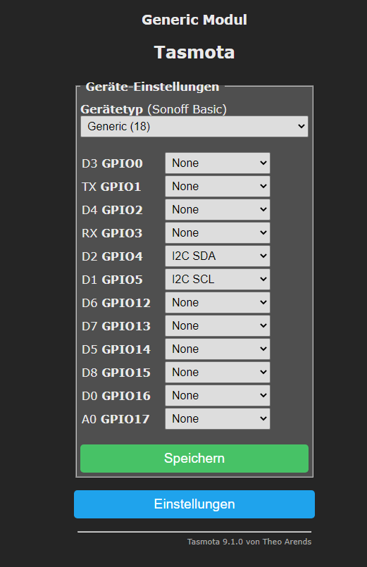

      Was hast du denn überhaupt auf den nodemcu geflasht und wie mit iobroker verbunden?
      Ich glaube der i2c Adapter sucht nur auf dem eigenen gerät nach den Erweiterungen, also wenn du zum Beispiel einen raspberry hast auf dem iobroker läuft und daran die Erweiterungen anschließt.

        ich habe Tasmota 9.1.0 geflasht.

          Dann solltest du dir das hier durchlesen

            Absolut richtig. @Zimky deine Anwendung hat nichts mit meinem Adapter zu tun.
