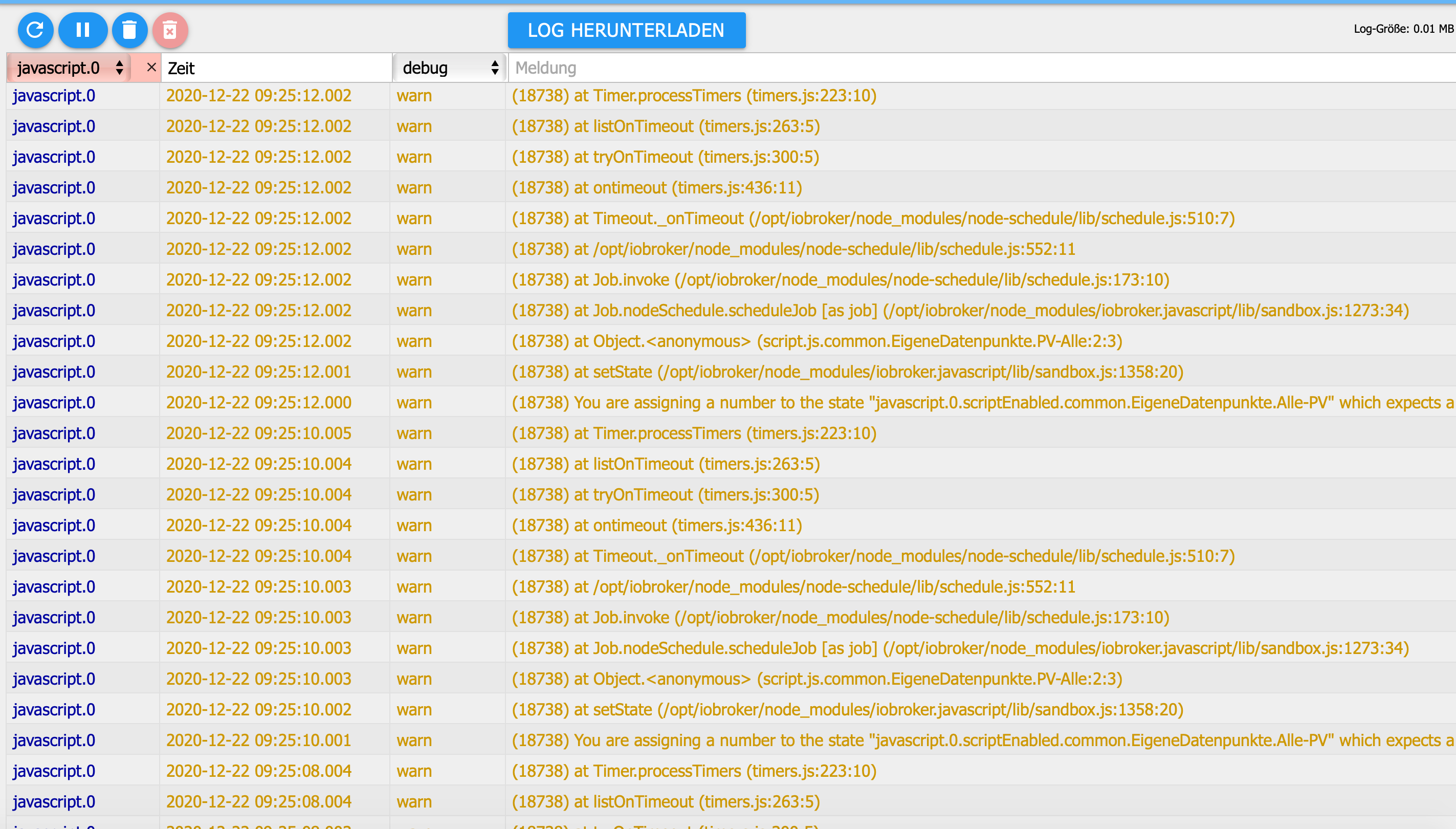

    alles geht aber im LOG habe ich ultra viele errors:
    Wenn ich das Skriot stoppe kommen keine errors mehr.
    Also hängt es nur mir dem Skript zusammen.

      Das steht doch im Klartext im Log:
      You are assigning a number to the state ... which expects a
      Ok.. der Screenshot vom Log liefert nicht alle Informationen - daher Logs immer als Text, nie als Screenshot posten.
      Du muss schauen was für ein Typ der Datenpunkt ist. Ich vermute das er "string" oder "boolean" ist - du schreibst aber eine Zahl hinein. Der JS Controller fängt das ab, warnt dich aber, weswegen es trotzdem geht.

        DANKE
        OMG als ich den wert von string auf zahl geändert habe gings sofort...
        DANKE
