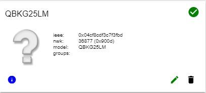

        hatte ich probiert, aber leider funktioniert der bei mir (noch) nicht. Wenn ich update, sind meine Geräte alle verschwunden und kann auch keine Geräte hinzufügen. Sobald ich auf den Button zum pairen klicke, passiert leider gar nichts. Wichtig wäre für mich zur Zeit die Implementierung dieses Tasters:
        Falls ihr den einfügen könntet, wäre es schon mal Premium :)

          Der sollte mit der Adapter Version aus dem latest channel (1.4.0) oder neuer bereits gehen. Bitte Versuch das.
