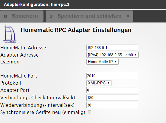

      Hey,
      ich habe mir für Homematic IP einen zweiten Adapter angelegt.
      Diesen dann wie folgt konfiguriert:
      Daemon: Homematic IP
      HomeMatic Port: 2010
      Protokol: XML-RPC
      Adapter Port: 0
      Verbindungs-Check Interval(sek): 86400
      Wiederverbindungs-Interval(sek): 30
      So wie ich das verstanden habe benötigt man immer zwei RPC Adapter.
      Einen für die normalen Homematic Komponenten und einen für die Homematic IP Komponenten

                    smuxus
                    Man muss das XML-RPC Protokoll nutzen, dann bekommt man je Gerät auch nur einen Eintrag. So läuft es bei mir:

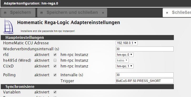

                      • Deamon: hs485d
                      • HomeMatic Port: 2010
                      • Protokoll: XML-RPC
                      Und dann bei der Rega-Instanz diese RPC-Instanz unter hs485d auswählen und anhaken.

                              Und dann bei der Rega-Instanz diese RPC-Instanz unter hs485d auswählen und anhaken. `
                              Hi, ne leider funktioniert es so nicht.
                              Das ist echt schade, dass die HMIP-Geräte noch nicht vollständig integriert sind.
                              Gerade der HMIP-PSM (Funk-Steckdose mit Leistungsmessung) und der HMIP-SMI (Bewegungsmelder) gefallen mir sehr gut und funktionieren an der CCU2 bisher bestens.

                                @smuxus:
                                Man muss das XML-RPC Protokoll nutzen, dann bekommt man je Gerät auch nur einen Eintrag. So läuft es bei mir: `
                                Das waren auch meine Einstellungen. Ich habe den Adapter (bei mir rpc.2) jetzt noch einmal gelöscht und neu installiert. Einstellungen entsprechend dem Screenshot.
                                Bei mir funktioniert es leider immer noch nicht :(
                                Die homematic IP Geräte werden gefunden (ein Fensterkontakt und ein Thermostat) und die Datenpunkte bei der ersten Übertragung gefüllt.
                                Nach kurzer Zeit werden die Datenpunkte wieder gelöscht und dann wieder neu angelegt.
                                Ein Monitoring, z.B. Temperaturverlauf, ist so leider nicht möglich.
