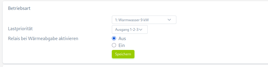

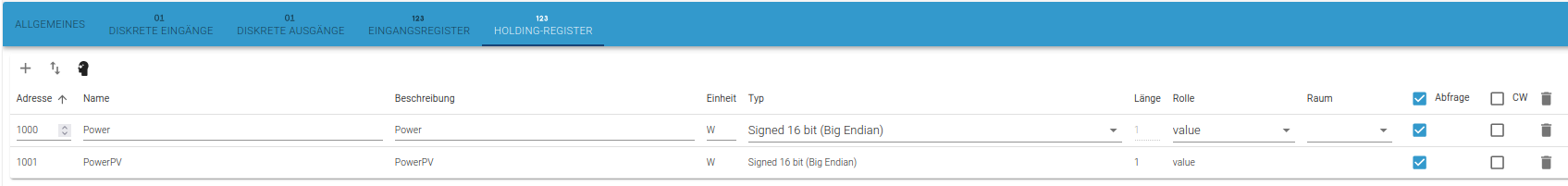

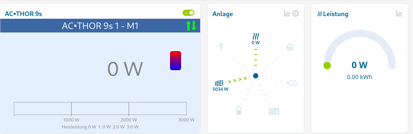

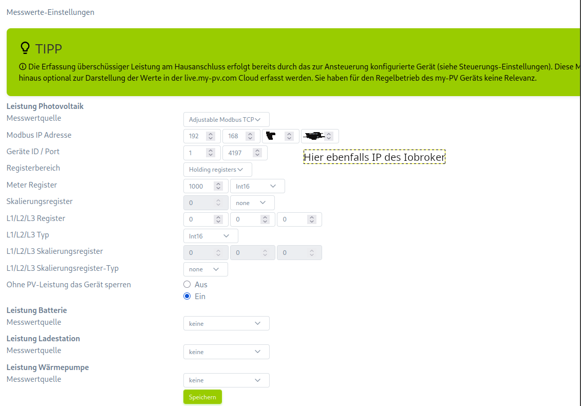

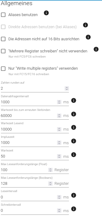

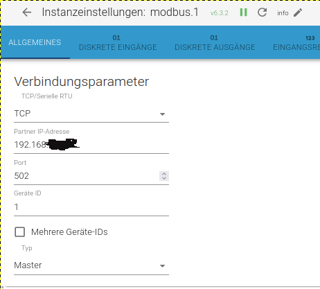

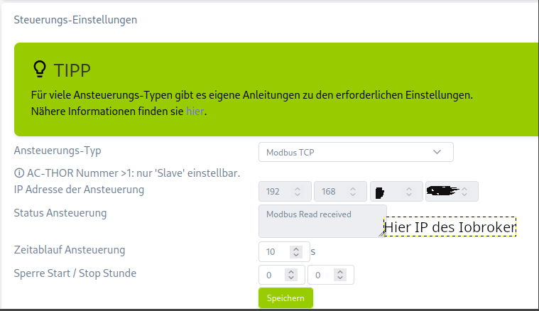

                ich bin nun auch Besitzer eines AC Thor 9 mit zugehöriger 9KW Heizspindel.
                Leider kommt der Thor über den Standby Modus nicht hinaus, obwohl die Überschussleistung übermittelt wird.
                Einstellungen im AC Thor:
                e95b0c27-18e4-4bdb-8941-eb0c62b8f114-image.png 8b9296ac-3b8a-4ab6-b366-2400dcc82639-image.png
                Und hier die Einstellungen im Modbus-Adapter.
                Werte aus AC Thor zur Anzeige holen:
                Und Modbus Einstellungen zum Übertragen:
                Die Register:
                DIe Temperatur im Pufferspeicher hat die eingestellte Mindesttemperatur von 50°C auch unterschritten.
                Wenn ich am Temperaturregler an der Heizspirale drehe (erst zurück, dann wieder mehr), schaltet auch das Bi-Metall.
                Warum heizt der Thor trotzdem nicht?
                W 1 Reply Last reply

                  @hausbaer
                  Bitte Augen auf: Modbus TCP und adjustable Modbus TCP sind zwei paar Schuh
                  H 1 Reply Last reply
                  • W warp735
                    @hausbaer
                    H Offline
                    H Offline
                    Hausbaer
                    wrote on last edited by
                    #35
                    @warp735 Danke für den Hinweis.
                    Problem gelöst, Acthor funktioniert.
                    1 Reply Last reply

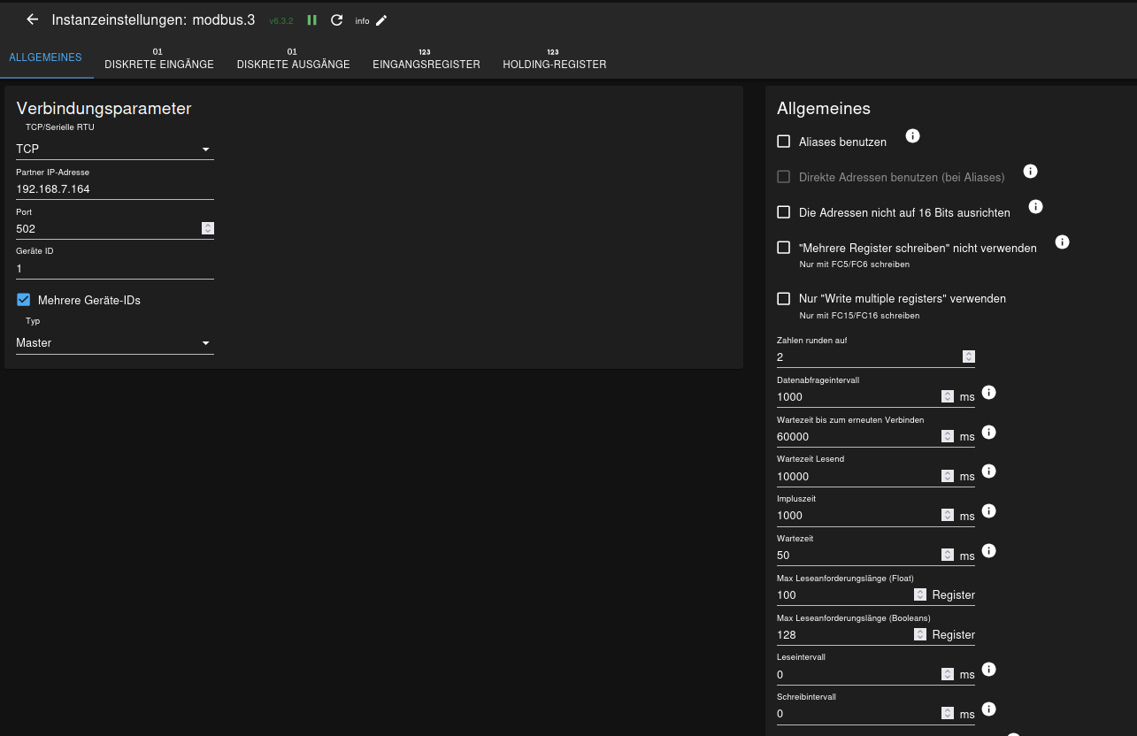

                      IP Adresse ist am Ende die 164.
                      In Iobroker wurden zwei zusätzliche Modbus-Instanzen erstellt und analog zum ersten Thor konfiguriert, nur eben mit der zweiten IP, also Modbus 3 zur Abfrage mit Port 502, Modbus 4 mit Port 4197. Der Modbus Adapter (4) verbindet sich nicht.
                      Welche Port sind hier dann zu verwenden?
                      1 Reply Last reply
                      • H Offline
                        H Offline

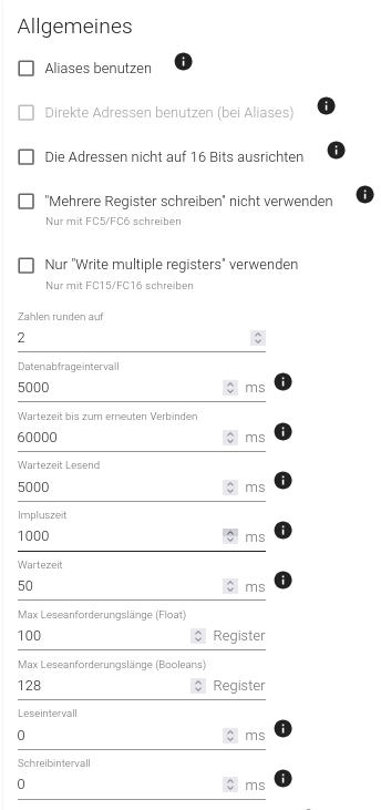

                          Hi zusammen,
                          Ich häng mich mal mit meinem Thema an diesen Thread.
                          Ich hab 'nen ACThor9s, der im ioBroker (v7.0.7) via Modbus-Adapter angebunden ist.
                          Ich hab 2 Modbus-Adapter, einer zum Auslesen der Daten, einen zur Bereitstellung der Daten zur Steuerung und der Messdaten zur Anzeige.
                          Ich bekomme in unregelmäßigen Abständen, jedoch bis zu 30 mal am Tag immer wieder die gleiche Modbus-Fehlermeldung:
                          modbus.2 2026-01-22 01:42:13.608 warn Error on connection: {"errno":-104,"code":"ECONNRESET","syscall":"read"}
                          modbus.2 2026-01-22 01:42:13.547 error Socket error
                          Ich hab schon versucht, die Daten zur Steuerung von den Daten zu Messung für den AC-Thor 9s auf 2 verschiedene Instanzen des Modbus-Adapters zu verteilen: keine Änderung.
                          Ich hab versucht die Steuerung direkt über den SMA-Energy-Meter zu gewährleisten und nur die Messdaten via Modbus bereitzustellen: keine Änderung.
                          Mehrfacher Neustart AC-Thor 9s: keine Änderung.
                          Das Debug-Log zeigt gefühlt auch nichts verwertbares an.
                          Jemand das gleiche Verhalten schon mal gehabt?
                          Jemand vielleicht einen Verdacht oder gar eine Lösung?
                          Schon mal Danke!
