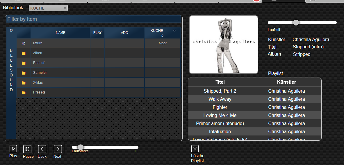

            With the big assistance of Liv-in-the-Sky, we were able to create some JS to browse the library, select and play with a Bluesound device via the VIS. I'm not really a programming specialist. But we have created this kind of working Bluesound player:

              @rookie50 @Uwe1958 HALLO
              Ich verwende auch den Adapter von Uwe und er funktioniert wunderbar.
              Allerdings würde ich gerne, so wie hier am Bild ersichtlich ,auch in der Vis durch die Libraray durch suchen bzw. steuern können.
              Wie könnte ich da umsetzen? Ist auch mir dem Adapter von @Uwe1958 möglich?
