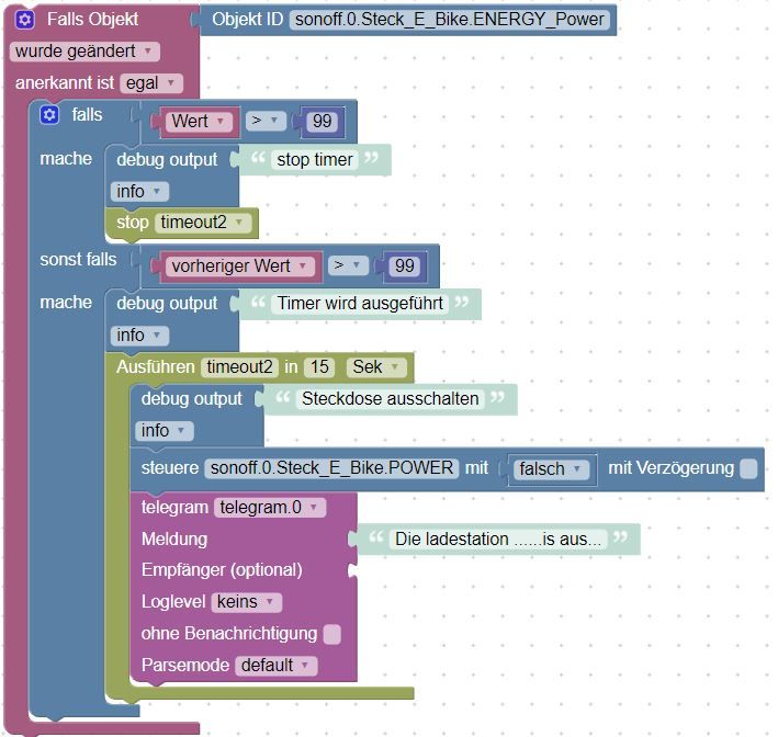

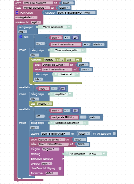

    Hallo
    Ich habe eine Tasmota Steckdose mit leistungs aufnahme.
    dort ist mein ebike angeschlossen, wenn dort kein storm mehr abgenommen wird soll nach 15 sekunden die steckdose abgeschaltet werden.
    leider ist im blockly irgenwo was am klemmen....
    ich finde den fehler nicht..

    • M michael_4358
      Hallo

        Versuche es mal so:
          @michael_4358
          Versuche es mal so:

            @michael_4358 sagte:
            code?
             <variables>
               <variable type="timeout" id="timeout2">timeout2</variable>
             </variables>
             <block type="on_ext" id="y-Gu4Km[Up)X857P$uZ{" x="-1012" y="-1858">

              dort ist jedesmal wenn der wert größer als 99 ist müsste das nicht kleiner sein?
              • M michael_4358
                Die Steckdose soll doch abschalten, wenn die Leistung unter einen bestimmten Wert sinkt ?
                falls Wert > 99
                sonst falls vorheriger Wert > 99
                ist gleichbedeutend mit
                falls Wert <= 99 und vorheriger Wert > 99
                also erstmaliges Unterschreiten des Grenzwertes.
                  falls Wert > 99
                  michael_4358
                  ein neustart des brokers und es geht :) danke dir
