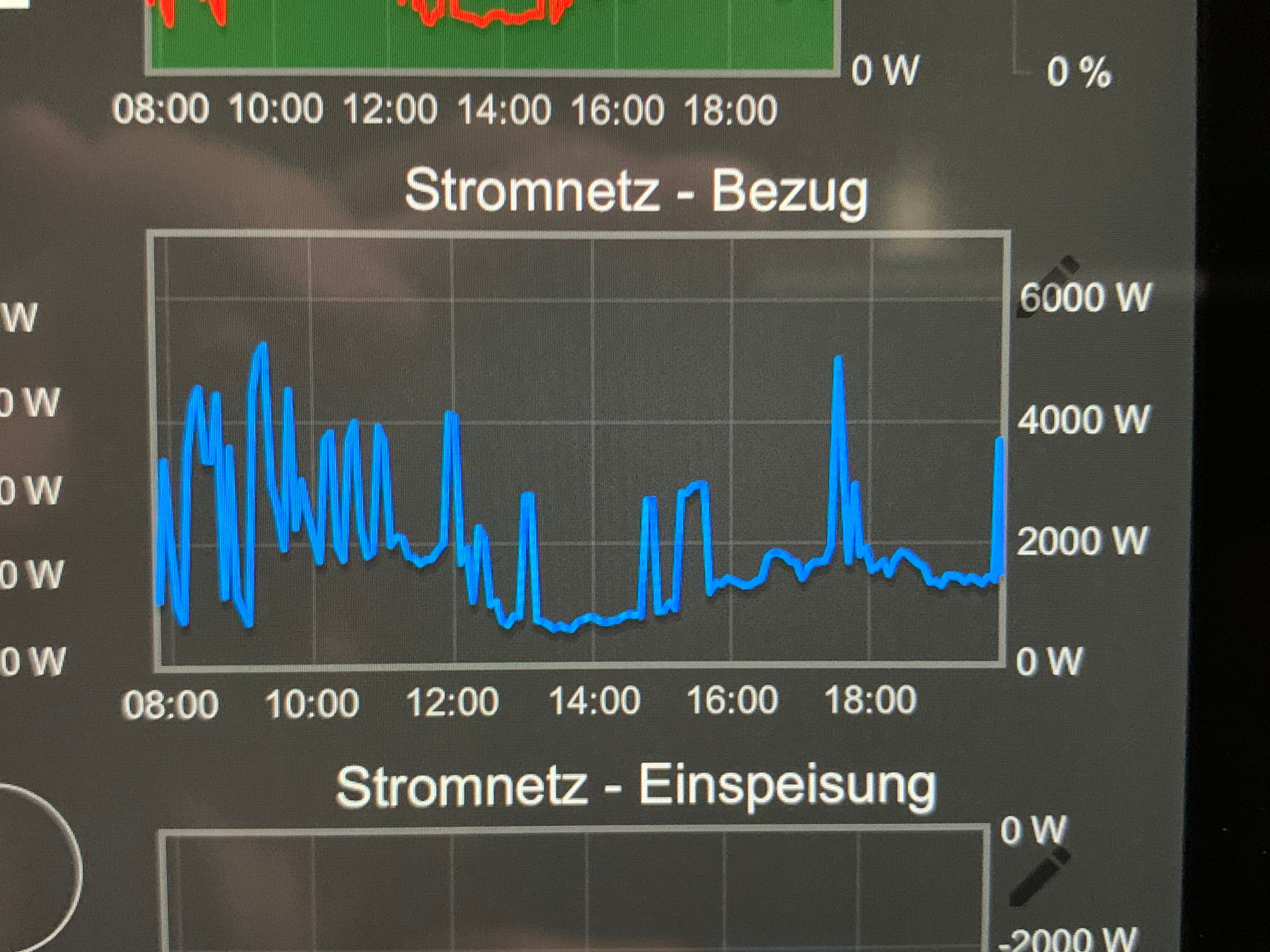

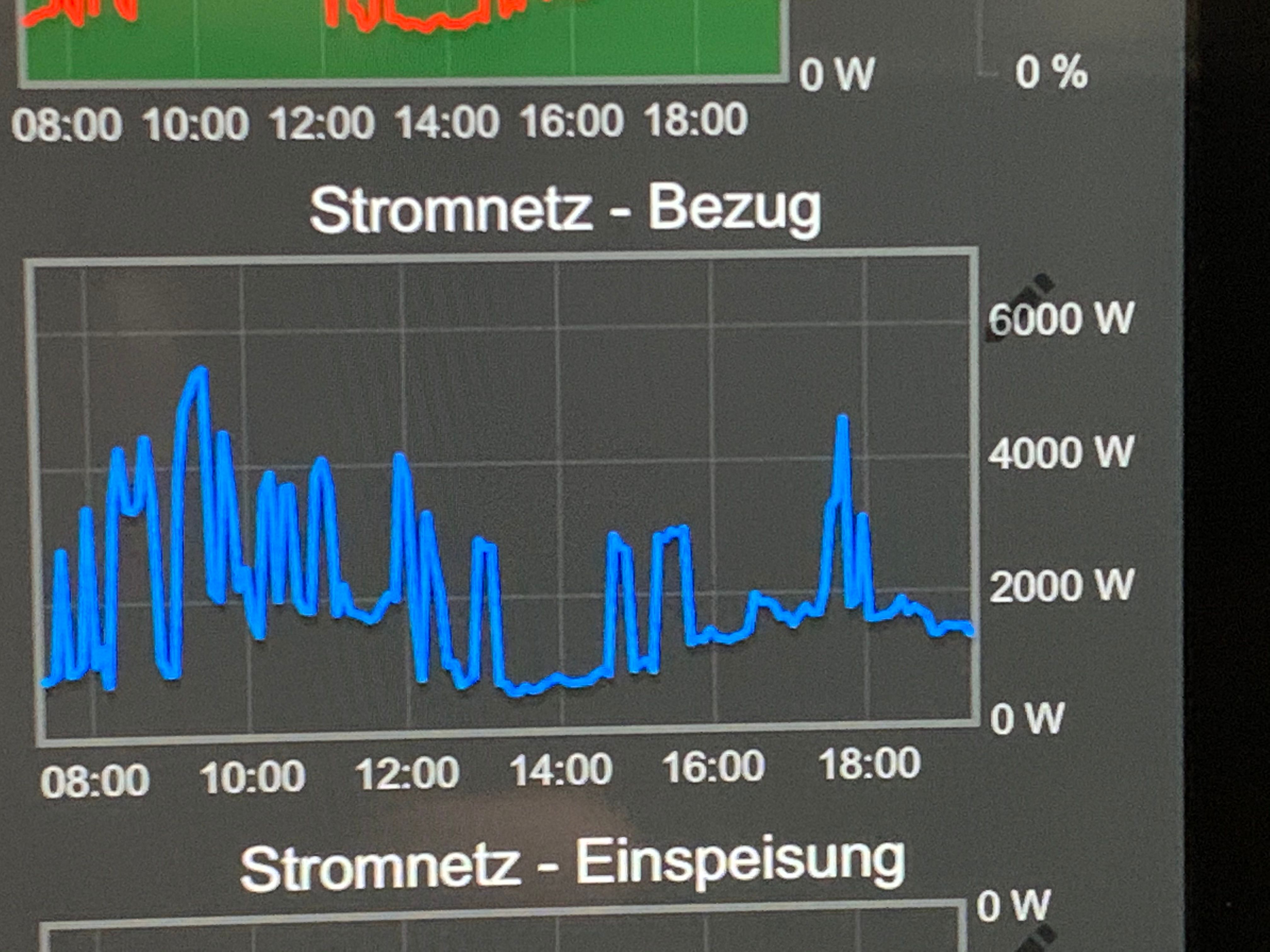

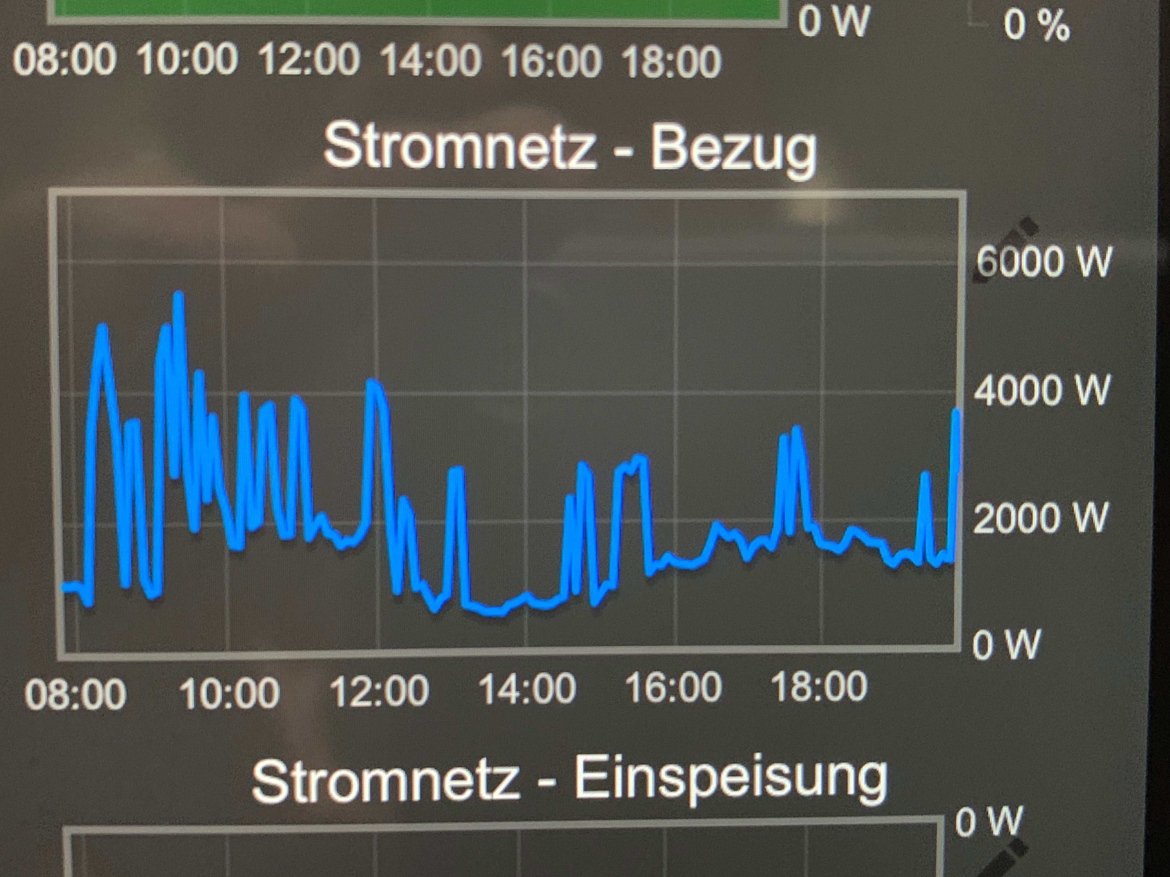

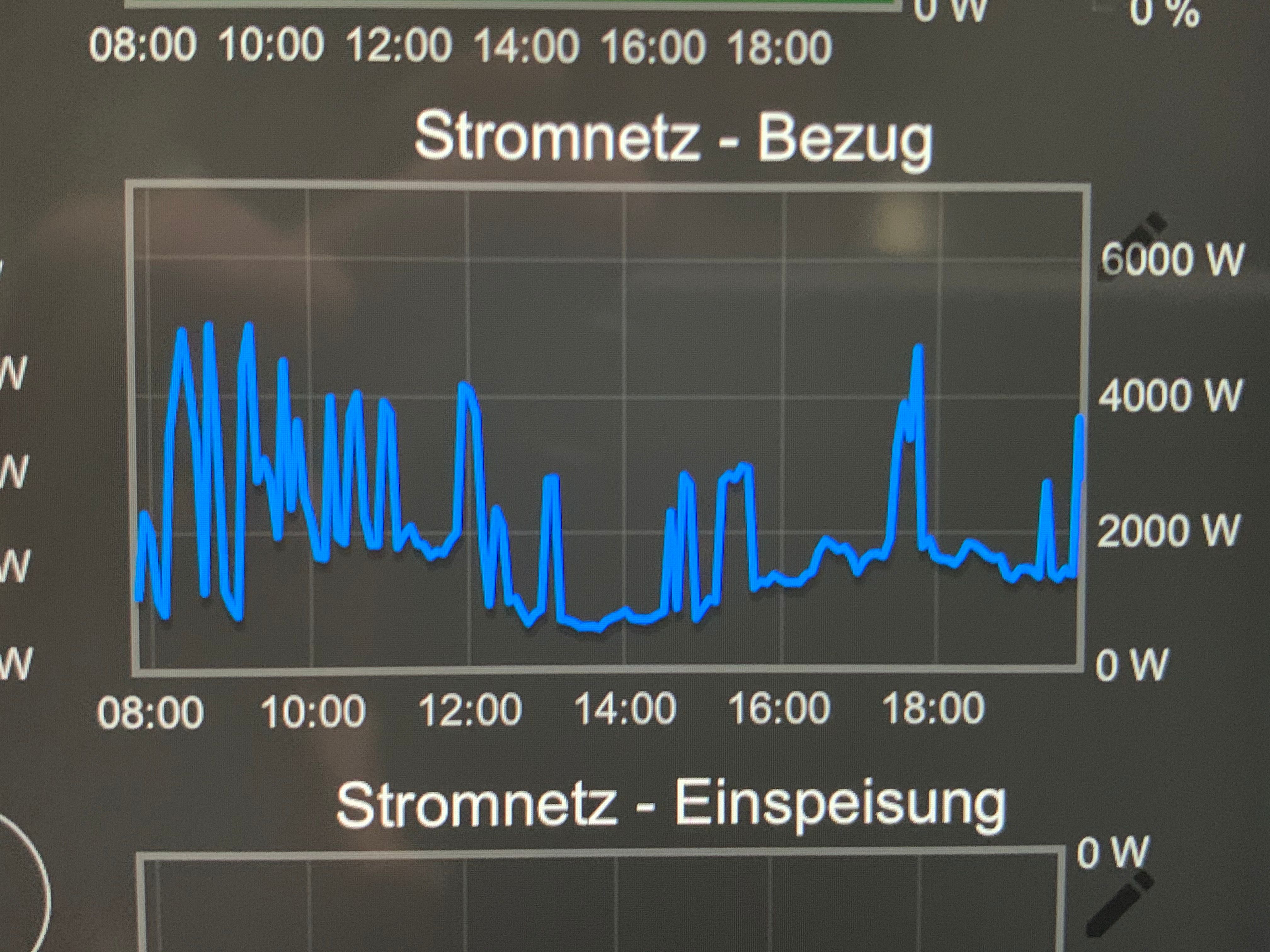

    Hallo, ich habe bei meinen Flot Diagrammen die Autoupdate Funktion (unter Zeitspanne) auf 1 min eingestellt. Nach jeden Update verändert sich jetzt aber die Diagrammlinie auch in den historischen Datenbereichen (siehe nachfolgende Bilder, insbesondere im Uhrzeitbereich 18:00 Uhr):
    Daten werden über History gesammelt.
    Eine Idee, warum die Linie sich immer wieder verändert?
    BT
