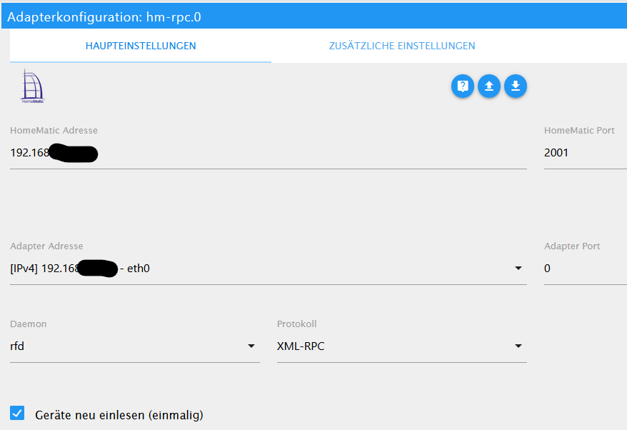

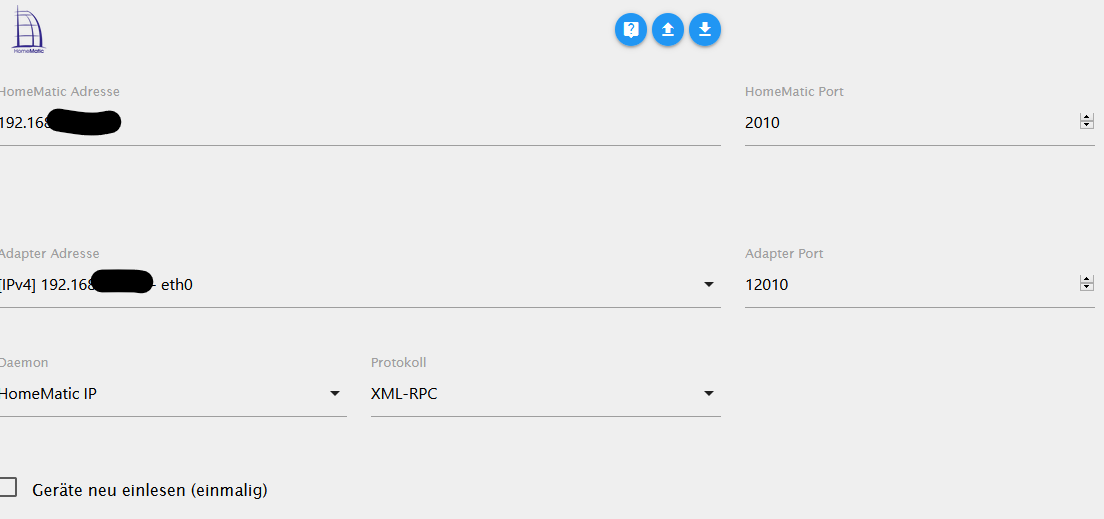

        @Homoran Er wurde aber im RaspberryMatic beim Anlernen im HMIP-Modus erkannt. Ist das der Fehler? Muss er über klassisch angelernt werden?
        Hier die Konfiguration:
        12d41cf2-df63-4783-bab7-05ea9d13aa0d-grafik.png 1b692f31-5186-484b-917d-0d6ac5e866f5-grafik.png

          @Meister-Mopper
          Das sind zwei identische Bilder.
          Der Port für HM rfd ist 2001.

            @paul53 Sorry, hab's jetzt geändert (s. o.)

              @Meister-Mopper sagte:
              Du benötigst noch eine HM-RPC-Instanz für rfd (port 2001).

                @paul53 Okay, habe es gerafft. Der BWM ist kein HMIP, muss also anders angelernt werden.
                Das bedeutet: ich setze ihn auf Werkseinstellungen, lerne ihn standardmäßig an und installiere eine weitere rpc-Instanz mit rfd und port 2001 - Richtig?
                Wie bekomme ich den jetzt vorher sauber aus der RaspberryMatic entfernt?
                  Ja.

                    @paul53 Hm, welchen Adapter-Port sollte ich nehmen?
                    Proxmox und HA - dank KI/AI endlich "blocklyfrei"
                      Der kann auf 0 bleiben.

                        @paul53 @Homoran Männer, ihr seid Güteklasse. Das Gerät wurde erkannt und kann steuern. Sehr, sehr vielen DANK! 👍 👍 👍 💪
