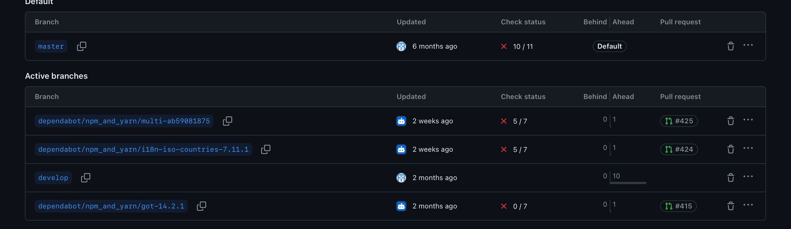

                    • G guitardoc
                      @jwerlsdf Es funktioniert bei mir leider nicht:
                      cashC Offline
                      cashC Offline
                      cash
                      wrote on last edited by
                      #991
                      @guitardoc
                      @guitardoc said in [Neuer Adapter] EuSec:
                      Wenn ich den Screenshot sehe würde ich sagen Du hast das falsche Repo gewählt. Du hast versucht den Client installieren. Der muss zwar auch installiert sein aber wird durch ioBroker.eusec automatisch installiert.
                      Das Konstrukt ist hier folgendes es gibt einen eufy Client. Der macht eigentlich die ganze Kommunikation zwischen PC und den Kameras. Das wäre dieser hier:
                      https://github.com/bropat/eufy-security-client
                      und dann gibt es eben noch ioBroker.eusec das wäre der hier https://github.com/bropat/ioBroker.eusec
                      Der ist quasi die Brücke vom Client zu ioBroker und genau diesen musst Du installieren.
                      Der Client hat aktuell die Version 3.0 und der ioBroker.eusec ist eben 1.3
                      G 1 Reply Last reply

                        • G guitardoc
                          @cash Danke für die ausführliche Info. Ich habe über den Link installiert und da endet die Installation mit Code 0. Aber ich erhalte nicht die Version 1.3.0 sondern bleibe auf der 1.2.1:
                          Muss ich irgendwo anders noch was einstellen?
                          cashC Offline
                          cashC Offline
                          cash
                          #993
                          @guitardoc welchen Link?
                          Um auch das zu erklären. Es gibt in einen Repo unterschiedliche Versionen. Zum testen, Fehler finden und probieren vom Entwickler.
                          Wie ich schon geschrieben habe ist für ioBroker diese die Entscheidene um sie zu installieren:
                          Ruft man die im Brwoser auf sieht man oben links das es die Master Version ist. Das ist die Version die gerade aktuell ist und eigentlich immer auch im „lastet“ Channel von ioBroker ist oder zumindest dort landen wird.
                          Es gibt aber noch weitere Versionen
                          Die Version die hier anscheinend einige installiert haben wäre die unter Develop
                          https://github.com/bropat/ioBroker.eusec/tree/develop
                          Scrollt man dort auf er Seite nach unten sieht man auch im Channellog das es hier die Version 1.3.0 ist. Das heißt das wäre der Link den Du installieren solltest. Allerdings sollte man das nur tun wen man weiß was man tut und man sollte es eher nicht auf dem produktiv System tun. Aber jeder muss selber wissen was er macht. Ich würde Dir abraten.
                          Kommen wir jetzt wieder auf dem Anfang zurück, würde ich behaupten, dass Du nicht den o.g. Link beim ersten mal verwendet hast sondern eben jenen vom Eufy Secury Client dort aber auch aus dem Develop Branch
                          G G 2 Replies Last reply

                            • G Gonzokalle
                              @cash
                              Ich suche auch.
                              Der Link
                              Dann diese Version? Oder welche?
                              cashC Offline
                              cashC Offline
                              cash
                              #995
                              @gonzokalle Der Link ist die develop Version 1.3.0. Dein Screenshot zeigt die bisher veröffentlichen Versionen. Also es gibt bisher 63 Veröffentlichungen und die latest ist dort eben die 1.2.1. Hat nichts mit dem ausgewählten Branch (=Version) zu tun.
                              Auch bei Dir gilt. Du solltest es nur tun wenn Du weißt was Du tust. Auf der Grund Deiner Frage würde ich eher abraten. Aber es muss halt jeder selber wissen was er tut und was er sich zutraut.
                              Um nochmal etwas auszuholen:
                              Hier sieht man default Version ist die Master die aktuell ist. Die Develop ist 10 Änderungen weiter. Je nach Repo gibt es dort auch Versionen die ggü dem Master zurück sind.
                              1 Reply Last reply
