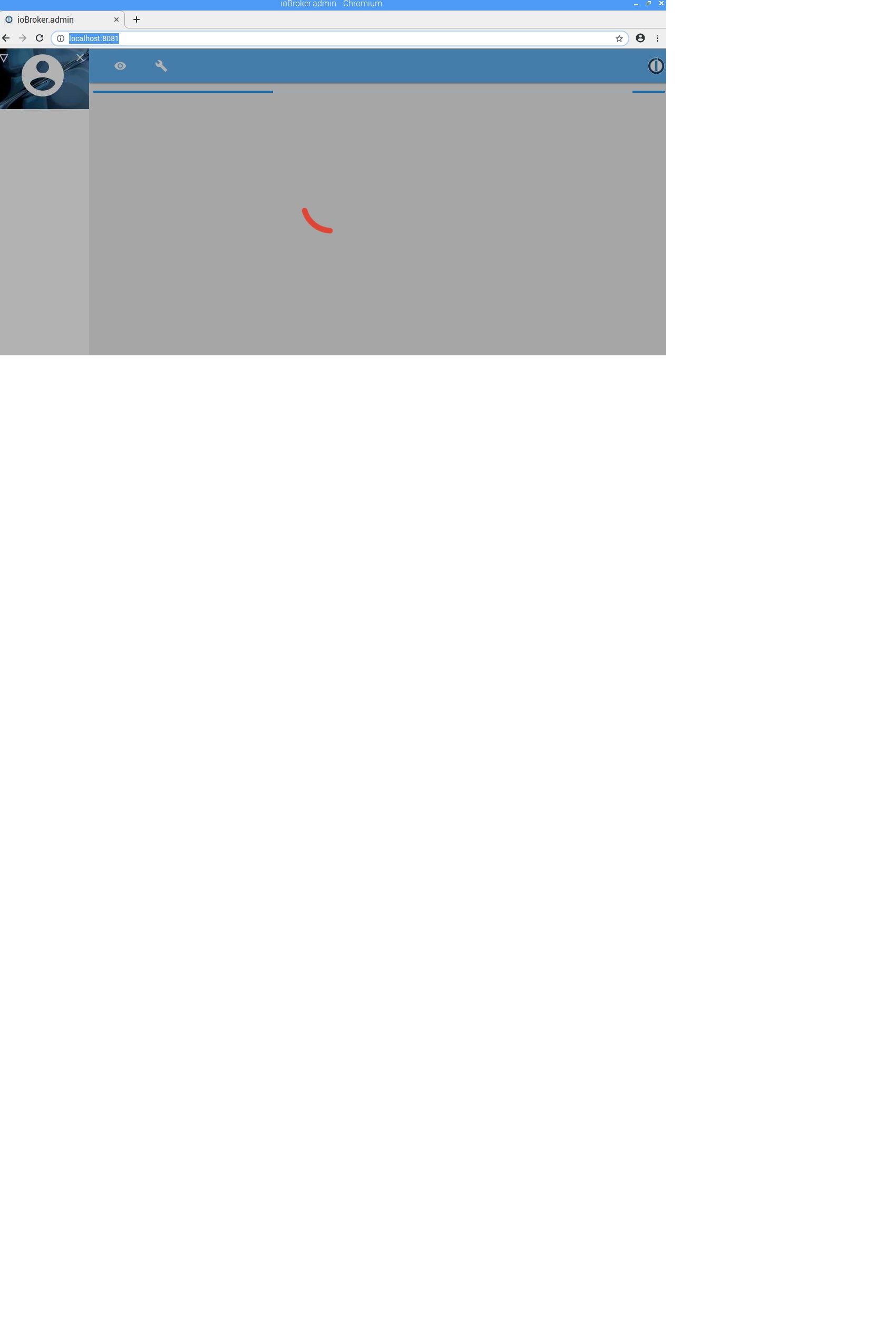

    Seit Heute startet das UI nicht mehr auf
    localhost:8081, es schein sich aufzuhängen; Vorher keine Probleme. Gestern habe ich den Pushbullet adapter installiert und ein paar Veränderungen an den Scripts gemacht.
    Der iobroker läuft aber weil er auf Datenpunkte von FEHM reagiert.
    Hier verharrt das UI

                @fluidfred
                Ich würde sagen, da fehlt der web-Adaper.
                iobroker add web
                Und der Server läuft auch im falschen runlevel.
                who -r
                Da sollte RunLevel 3 (ohne GUI) laufen. Bei dir läuft da wohl 5 mit Desktop.

                    @fluidfred
                    Der hat sich nicht über Nacht geändert, der läuft dann schon seit 2 Jahren unnötigerweise in dem RunLevel.
                    Mit dem web-Adapter war auch nur eine Vermutung.
                    iobroker start admin
                    mal probiert?

                                BTT: Der Admin ist nicht 'alive'.

                                  fluidfred
                                  @Thomas-Braun
                                  Es geht nicht nur auf die Fritzbox, sondern auch um ein paar Überwachungskameras die ich über Web konfigurieren muss. Der Raspi mit IObroker ist in Südafrika.
                                  Kann ich den Admin Adaptor neu installieren, ohne mir das System zu zerschiesen und wie geht das?

                                    fluidfred
                                    @Thomas-Braun
                                    habe auf Run Level 3 zurückgeschaltet, geht aber auch nicht.

                                      fluidfred
                                      @Thomas-Braun
                                      Moin, anscheinend startet mein Admin Adapter nicht. Die Frage ist warum? Hier der letzte Abschnitt der Log-Datei.
                                      2020-12-02 09:19:20.423  - error: host.paradise Caught by controller[0]:     at Receiver.expectHandler (/opt/iobroker/node_modules/ws/lib/Receiver.js:493:33)
                                      2020-12-02 09:19:20.424  - error: host.paradise Caught by controller[0]:     at Receiver.add (/opt/iobroker/node_modules/ws/lib/Receiver.js:103:24)
                                      2020-12-02 09:19:20.425  - error: host.paradise Caught by controller[0]:     at Socket.realHandler (/opt/iobroker/node_modules/ws/lib/WebSocket.js:825:20)
                                      2020-12-02 09:19:20.425  - error: host.paradise Caught by controller[0]:     at emitOne (events.js:116:13)
                                      2020-12-02 09:19:20.426  - error: host.paradise Caught by controller[0]:     at Socket.emit (events.js:211:7)
                                      2020-12-02 09:19:20.427  - error: host.paradise Caught by controller[0]:     at addChunk (_stream_readable.js:263:12)
                                      2020-12-02 09:19:20.427  - error: host.paradise Caught by controller[0]:     at readableAddChunk (_stream_readable.js:250:11)
                                      2020-12-02 09:19:20.428  - error: host.paradise Caught by controller[0]:     at Socket.Readable.push (_stream_readable.js:208:10)
                                      2020-12-02 09:19:20.429  - info: host.paradise instance system.adapter.admin.0 terminated with code 0 (NO_ERROR)
                                      2020-12-02 09:19:20.430  - info: host.paradise Restart adapter system.adapter.admin.0 because enabled

                                        @fluidfred
                                        which nodejs && nodejs -v && which node && node -v && which npm && npm -v && apt policy nodejs

                                          fluidfred
                                          @Thomas-Braun
                                          pi@paradise:/opt/iobroker/log $ which nodejs && nodejs -v && which node && node -v && which npm && npm -v && apt policy nodejs
                                          /usr/bin/nodejs
                                          v8.17.0
                                          /usr/bin/node
                                          v8.17.0
                                          /usr/bin/npm
                                          6.13.4
                                          nodejs:
                                            Installiert:           8.17.0-1nodesource1
                                            Installationskandidat: 8.17.0-1nodesource1
                                            Versionstabelle:
                                           *** 8.17.0-1nodesource1 500
                                                  500 https://deb.nodesource.com/node_8.x stretch/main armhf Packages
                                                  100 /var/lib/dpkg/status
                                               8.11.1~dfsg-2~bpo9+1 500
                                                  500 http://archive.raspberrypi.org/debian stretch/main armhf Packages
                                               4.8.2~dfsg-1 500
                                                  500 http://raspbian.raspberrypi.org/raspbian stretch/main armhf Packages
