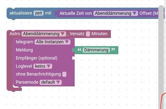

    Scheinbar kapiere ich den Astro Trigger nicht.
    Zum testen des Triggers wollte ich mir einfach eine Telegram senden.
    Um die Zeit vorher schonmal zu sehen habe ich sie noch in ein Objekt geschrieben.
    Eine Zeit samt Datum wurde in das Objekt geschrieben, der Trigger hat jedoch nicht die Telegram ausgelöst.
    Mache ich was falsch?

      @David-G sagte in Astro Trigger Abenddämmerung:
      und wie war die?
      Wann exakt hast du das probiert?
        Die Nachricht wird erst versendet wenn die Abenddämmerung erreicht ist, ist noch etwas früh hierfür

          @fastfoot deswegen habe ich ja nach der Uhrzeit gefragt, die da im Datenpunkt gespeichert wurde
          Hier ist nämlich schon Sonnenuntergang

            @Homoran
            In den Datenpunkt hat er kurz nach 4 geschrieben.
            2020-11-29T16:05:30.213Z
            Erstellt habe ich das Script heute vormittag.
            @fastfoot
            Laut dem Datenpunkt ist die Zeit schon erreicht.
            Siehe oben.
            Anfang Sonnenuntergang ist sogar gegen 15:30.

              @David-G sagte:
              Wohnst Du in Polen ?

                Ne,
                in Deutschland grob zwischen Köln und Frankfurt.
                Blockly gibt die Zeit so aus.
                Dämmen tut es hier in der Tat schon ganz langsam ab halb 5 meiner Meinung nach.
                  Das ist GMT, also 17:05 unserer Zeit

                    @fastfoot
                    Das kann natürlich sein.
                    Erkennt man das an dem "z" am Ende?
                      Ja, das ist die so genannte Zulu-Zeit

                        Das kann nicht sein, das ist so :-) Und ja, sonst stünde da GMT+01. Mich wundert warum das bei dir nicht in lokaler Zeit angegeben wird

                          @David-G sagte :
                          Die bürgerliche Dämmerung beginnt zum Zeitpunkt des Sonnenuntergangs. Der Trigger "Abenddämmerung" ist der Beginn der nautischen Dämmerung (-6 °).
                            deine Meinung ist unerheblich ;-)
                            Das ist fest definiert:
                            https://de.wikipedia.org/wiki/Dämmerung#Bürgerliche,_nautische,_astronomische_Dämmerung

                              @Homoran
                              Interessant, wusste nicht, dass das alles genau definiert ist.
                              Hab jetzt "pünktlich" die Nachricht erhalten.
                                Wenn diese Zeiten dem Gefühl des jeweiligen Users entsprechen sollten müsste ioBroker ja eine super KI enthalten

                                  @Homoran
                                  Das stimmt wohl 😅
                                  Dann gäbe es ja nich den Versatz ^^

                                    @David-G sagte:
                                    Alle Astrozeiten.
