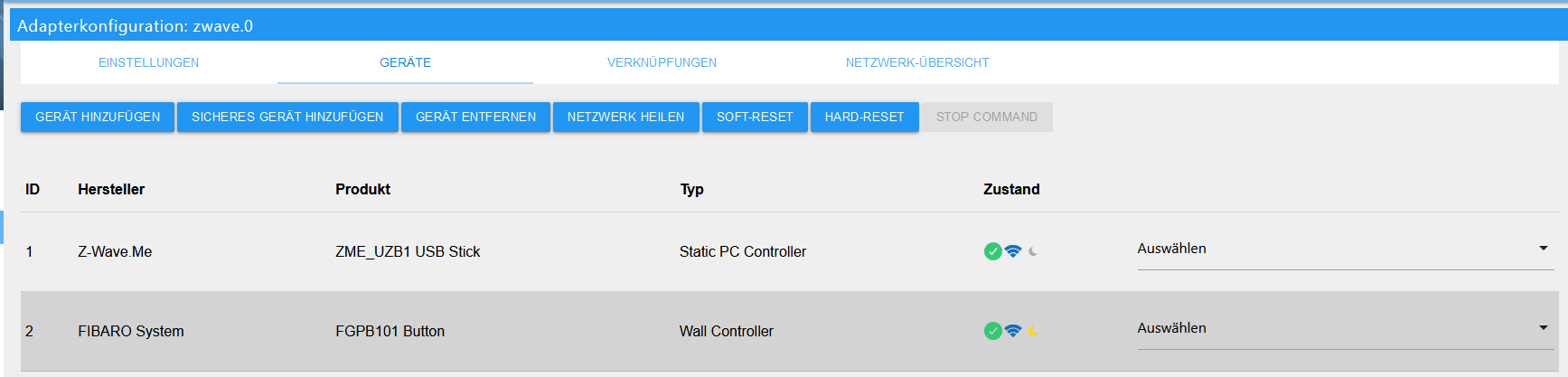

    abend
    also hab den ZMEEUZB1 im Betrieb , Adapter zwave funtioniert
    Button lies sich anlernen aber kein Druck wird scheinbar registriert (auch erscheint nichts im log)

      @Kaiser-Franz-Josef ja der geht in den batteriesparmodus.. ist normal
      aber.. instralliere mal den zwave2 adapter..
