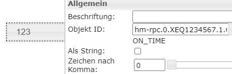

    ich möchte einen Adapter/Steckdose HM einschalten und einen variaben Timer/Countdown
    einstellen, bis die Steckdose wieder ausschaltet
    Ich schalte also ein Gerät ein, welches dann nach von mir zuvor festgelegter Zeit wieder ausgeschaltet wird
    Die Ausschaltzeit soll aber flexibel bleiben?

      @TG70 sagte:
      Steckdose HM einschalten und einen variaben Timer/Countdown einstellen, bis die Steckdose wieder ausschaltet
      Die Einschaltdauer kann man im Datenpunkt "ON_TIME" vorgeben, allerdings ohne Countdown.

        @paul53 .. kann man die dann im View ändern? Oder ist das eine festgelegte Zeit? Du weiß was ich gemein habe, ist oft etwas schwer auszudrücken

          @TG70 sagte:
          Nein, das ist eine Zahl (Sekunden), die man beliebig vorgeben kann.

            @paul53.... Mit welchem Adapter geht das?

              @TG70 sagte:
              Du meinst, mit welchem Widget man die Einschaltdauer eingeben kann ?
              Alle Widgets, mit denen man Zahlen eingeben kann, z.B. "Input".

                @paul53 ... danke dir, das ist doch schon mal was.
                Perfekt wäre es natürlich wenn man die Timerzeit die läuft auch sehen würde.

                  @TG70 sagte:
                  Soweit ich das beurteilen kann, geht das nur mit einem eigenen Datenpunkt in Verbindung mit einem Script.

                      @TG70 .. was mach ich noch falsch.... der Adapter schaltet zwar ein,
                      aber nicht wieder aus :)))
                      Je nacht Widget gibt es nicht wirklich viel zum einstellen, oder?

                        Irgendwie häng ich hier fest .... verstehe auch den genauen Zweck von "on_time" nicht ??
