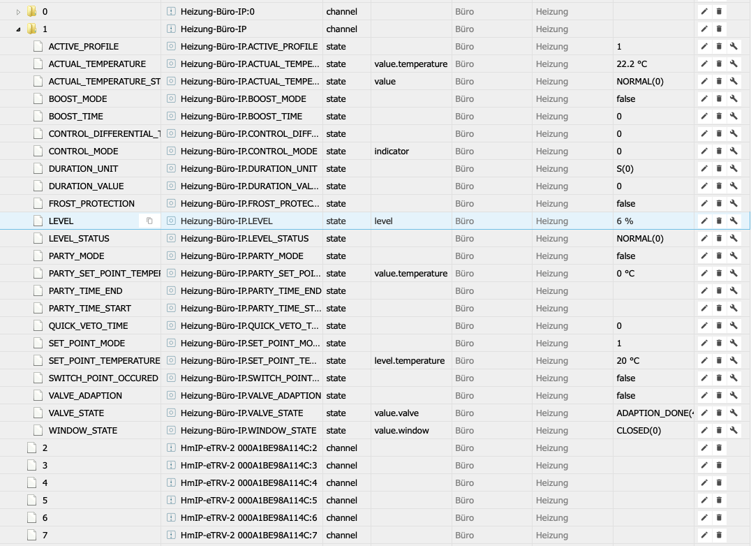

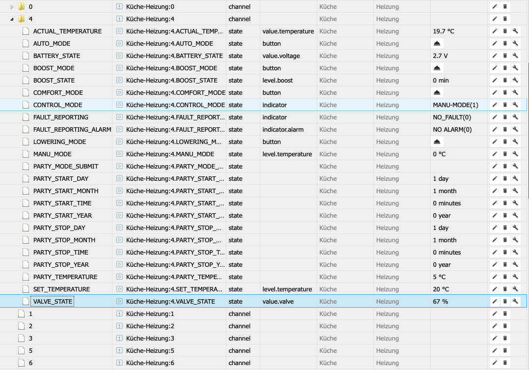

    Hallo Ich habe seit Jahren das Skript im Einsatz, welches die aktiven Heizungen zählt.
    Hat immer wunderbar funktioniert.
    Nun habe ich mir Homematic IP Thermostate und hast gedacht, dass das Skript dies auch Zusammen zählt.
    Tut es aber nicht.
    Es gibt verschiedene Objekte
    Homematic = Valve
    Homematic IP = Lavel
    Bin kein Spezi und kenne mit mit Coden so gar nicht aus.
    Daher die Frage hier, ob jemand mir helfen kann das Skript wieder richtig zum laufen zu bekommen?
    Anbei mal das Originale Skript und eines, welches ich schon ein wenig angepasst habe.
    Jetzt bekomme ich "NUR NOCH" IP Thermostate in der VIS angezeigt.
    Also irgendwas scheint hier als Trennung oder so zu fehlen.
    Kann mal bitte einer rübersehen?

    Würde mich sehr freuen, wenn mir hier jemand helfen könnte.
    M paul53P 2 Antworten Letzte Antwort

        @MCU
        Hallo, danke für deine Nachricht.
        War wohl doch etwas spät / früh als ich dies geschrieben habe
        Homematic = VALVE_STATE
        Homematic IP = LEVEL
        Ich habe gedacht, ich baue mir einfach den neuen State dazu aber irgendetwas passt da nicht.
        Weil bei der originalen Version nur Homematic Thermostate abgefragt werden und in meiner bearbeiteten Version werden nur die HomematicIP Thermostate abgefragt.
        Da fehlt doch in meiner Version ein Komma oder eine geschweifte Klammer oder sonst etwas.😧
        Wie gesagt, kann nicht wirklich coden.
        Homematic
        HomematicIP

                var cacheSelectorValve = $('channel[state.id=*.VALVE_STATE](functions="Heizung")'); // Gewerk Heizung
                var cacheSelectorLevel = $('channel[state.id=*.LEVEL](functions="Heizung")'); // Gewerk Heizung

                cacheSelectorValve.each(function (id, i) { // Schleife für jedes gefundenen Element *.LEVEL im Gewerk Licht
                var obj = getObject(id);
                var status = getState(id).val; // Zustand *.LEVEL abfragen (jedes Element)
                var raumname = getObject(id, "rooms");
                cacheSelectorLevel.each(function (id, i) { // Schleife für jedes gefundenen Element *.LEVEL im Gewerk Licht
