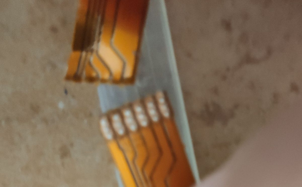

    Hi zusammen,
    habt ihr vielleicht nen Tip, wie man das geflickt bekommt? gibt es da vielleicht Verbinder für oder sonst irgend nen Kaugummi?
    Löten ist mir bei dieser Bruchstelle irgendwie zu anspruchsvoll :)

        @arteck ich glaube diese Verbinder basieren wie alle anderen auch darauf, dass die sichtbare Lötstelle an den Strips genutzt wird.
        Aber genau diese kann ich ja nicht nutzen.

          @FuXXz2 bissel löten musst du schon.. du findest nix in plug and play..wenn du es kaputt gemacht hast..

            @FuXXz2 sagte in Hue Strip reparieren:
            Dir sind die Lötpads abgerissen, da gibt es nix Plug and Play. Du musst die Leiterbahnen vom Lack befreien und hoffen das du darauf wieder was an löten kannst.

              @FuXXz2
              Alternativ: Den Light-Strip bis zur nächsten Trennstelle kürzen und dann einen Klemmverbinder nutzen.
