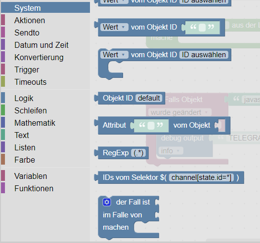

      Aus System:
      J 1 Antwort Letzte Antwort
      • M MCU
        Aus System:

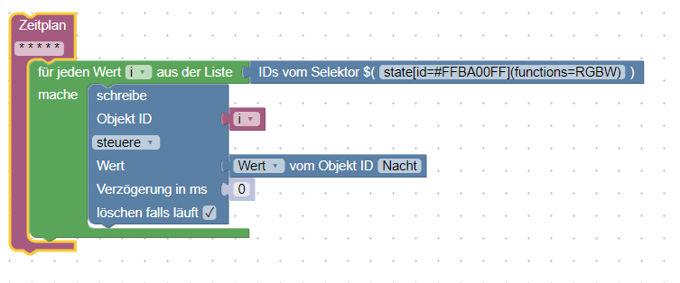

                noch leuchtet mir das ganze leider nicht ein...
                ich habe bisher Testweise:

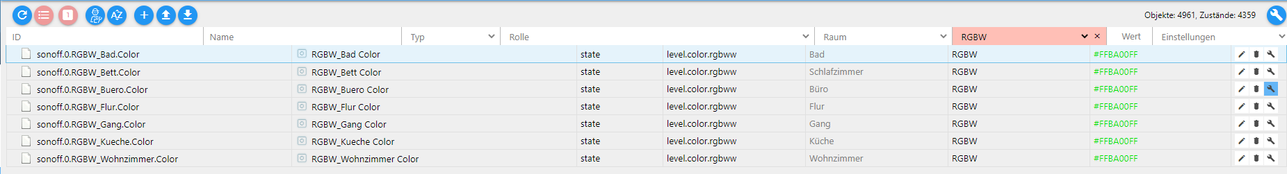

                Objekt "Nacht" ist meine RGBWW Farbe
                Parallel habe ich eine Aufzählung "RGBW" erstellt und den ganzen controllern zugeordnet, sieht so aus:
                Das Skript macht gar nichts, wo bin ich denn hier im Wald

                  @jeti
                  Mit Werten funktioniert der Selektor nicht, sondern nur mit IDs (mit * für beliebige Anteile). Versuche es mal damit:
                  Werden all die IDs im Log ausgegeben, die gefragt sind, oder muss man weiter selektieren ?

                      @jeti sagte:
                      zur Uhrzeit 5 Uhr die Farbe #FFBA00FF und um 23Uhr die Farbe #CC000033 verpassen.
                      jeti
                      @paul53 genau so gehts! vielen Dank, ich denk ich habe es nun kapiert👍
