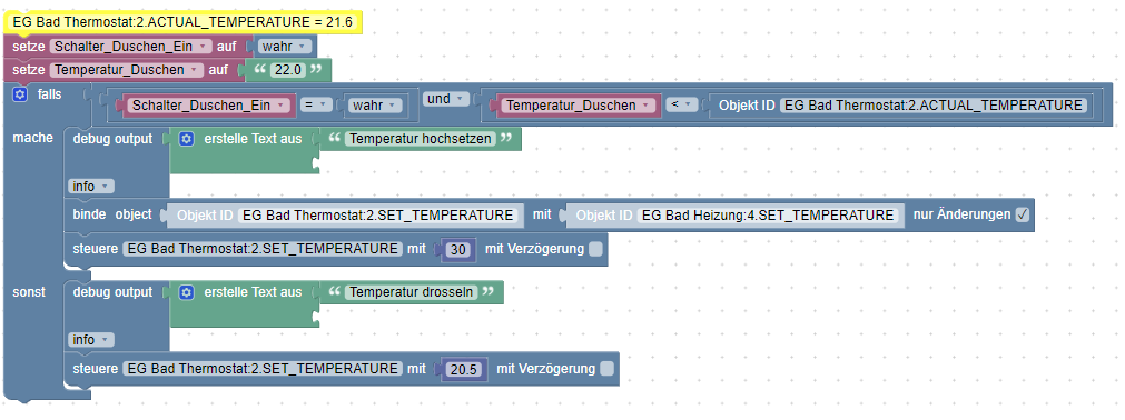

    Hallo zusammen!
    Ich habe da einen kleine "Verständnishänger" bei der oben gezeigten Abfrage!
    Folgende Situation:
    • Listenpunkt Variable "Temperatur_Duschen" steht auf 22.0
    • Listenpunkt Aktuelle Temperatur des Thermostaten "EG Bad Thermostat:2.ACTUAL_TEMPERATURE" gleich 21.6
    Nach meinem Verständnis müsste doch jetzt bei der Wenn-Abfrage
    "Temperatur_Duschen" (22.0) ist kleiner "EG Bad Thermostat:2.ACTUAL_TEMPERATURE" (21.6) der "Sprung" auf "sonst/falsch" gehen; 22.0 ist kleiner 21.6 -> also falsch!
    Dem ist aber nicht so, der Sprung geht nach mache/wahr.
    Kann mir da jemand bitte mal meinen Knoten im Hirn lösen 😬
    Danke Euch und noch einen schönen Sonntag!

      @Der-Nordmann Du setzt einen String als Wert für Temperatur Duschen, also wird es ein Stringvergleich.
      nimm statt der grünen 22.0 eine blaue 22.0 aus den Matheblöcken

        @Homoran Habe ich gemacht, aber da muss noch ein größerer Denkfehler sein! Die Reaktion ist die gleiche!

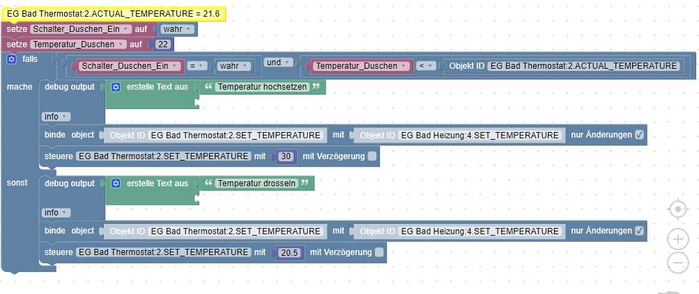

              @Der-Nordmann sagte in Logikfehler bei Abfrage "Wenn - dann -sonst!:
              und wie war jetzt der Thermostat?

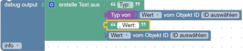

              schreib doch mehr in den debug: alle gebrauchten Eintscheidungskriterien und starte dann dann mal neu und poste den log

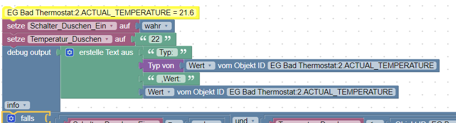

                @Homoran Ich glaube, ich muss ein wenig warten:
                Im Augenblick tut sich nämlich garnüscht!

                    ?? ACTUAL_TEMPERATURE enthält eine Zahl. Weshalb soll die nicht ausgelesen werden ? Mach mal eine Debug-Ausgabe vom Wert des DP und vom Typ des DP-Wertes.

                      @paul53 Geht anscheinend nicht, oder ich hab nicht verstanden was du meinst :-(

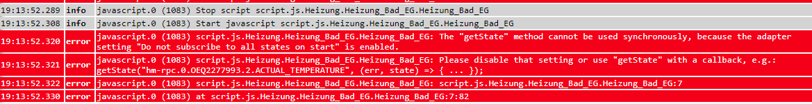

                        @Der-Nordmann
                        Nimm in der Konfiguration der JS-Instanz den Haken raus:
                          • D Der Nordmann
                            @Der-Nordmann
                            So, wie es sein soll. Also muss auch der Vergleich mit der Zahl 22 funktionieren.

                              @paul53 Von der Logik her ja, aber "er" tut's nicht!
                              Die Abfrage springt auf "sonst" und übergibt den Wert 20.5

                                @Der-Nordmann sagte:
                                Das ist doch richtig, denn 22 < 21.6 liefert false.
                                Dein Vergleich ist falsch. Es muss lauten Temperatur_Duschen > Wert von ACTUAL_TEMPERATURE

                                  SUPER!!!!!!!!!!!!!!!!!!! Funktioniert !!!!!!!!!!!!!!!!!!
                                  Und ist, wenn man darüber nachdenkt sooooooooooo einfach :-)
