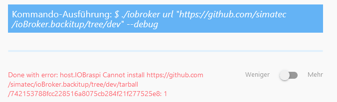

                Habe auch schon den Adapter gelöscht und versucht über eine "Neuinstallation" an die beta zu gelangen, aber gleicher Fehler.
                HomoranH simatecS 2 Antworten Letzte Antwort

                  @Pete0815 sagte in InfluxDB und BackItUp?:
                  schlägt leider bei mir fehl:
                  Schieber bitte auf "mehr" stellen und alles (als Text) posten.
                  oder im log nachsehen und posten
                      ? Offline
                      ? Offline
                      Ein ehemaliger Benutzer
                      @Homoran
                      ok:
                      $ ./iobroker url "https://github.com/simatec/ioBroker.backitup/tree/dev" --debug
                      install https://github.com/simatec/ioBroker.backitup/tree/dev/tarball/742153788fcc228516a8075cb284f21f277525e8
                      NPM version: 6.14.8
                      npm install https://github.com/simatec/ioBroker.backitup/tree/dev/tarball/742153788fcc228516a8075cb284f21f277525e8 --loglevel error --prefix "/opt/iobroker" (System call)
                      npm
                       ERR! code E404
                      npm
                      ERR! 404 Not Found - GET https://github.com/simatec/ioBroker.backitup/tree/dev/tarball/742153788fcc228516a8075cb284f21f277525e8npm ERR! 404 npm ERR! 404  'https://github.com/simatec/ioBroker.backitup/tree/dev/tarball/742153788fcc228516a8075cb284f21f277525e8' is not in the npm registry.npm ERR! 404 Your package name is not valid, because npm ERR! 404  1. name can only contain URL-friendly characters
                      npm ERR! 404  2. name can no longer contain capital lettersnpm ERR! 404 npm ERR! 404 Note that you can also install from anpm ERR! 404 tarball, folder, http url, or git url.
                      npm ERR! A complete log of this run can be found in:npm ERR!     /home/iobroker/.npm/_logs/2020-11-22T12_21_22_178Z-debug.log
                      ERROR: host.IOBraspi Cannot install https://github.com/simatec/ioBroker.backitup/tree/dev/tarball/742153788fcc228516a8075cb284f21f277525e8: 1
                      ERROR: process exited with code 25
                      • simatecS simatec
                        @Pete0815 In dem Fenster der Github Installation oben auf den rechten Tab "Beliebig" gehen und die URL von mir einfügen
                        ? Offline
                        ? Offline
                        @simatec
                        Ja, ist mein Link denn richtig zum Branch Master oder DEV?

                            simatecS Offline
                            simatecS Offline
                            simatec
                            @Pete0815
                            Den Link hatte ich gepostet:
                            https://github.com/simatec/ioBroker.backitup/tarball/dev

                              ? Offline
                              ? Offline
                              @simatec
                              wie Homran schreibt ist auch bei mir der Link nicht zu sehen. Keine Ahnung ob das am Browser etc liegt
                              Mit dem richtigen Link lief die Installation durch ohne Fehler.
                              Danke mal testen.
                                  192.168.7.20:8088 connection refused
                                  Wer ist das?
