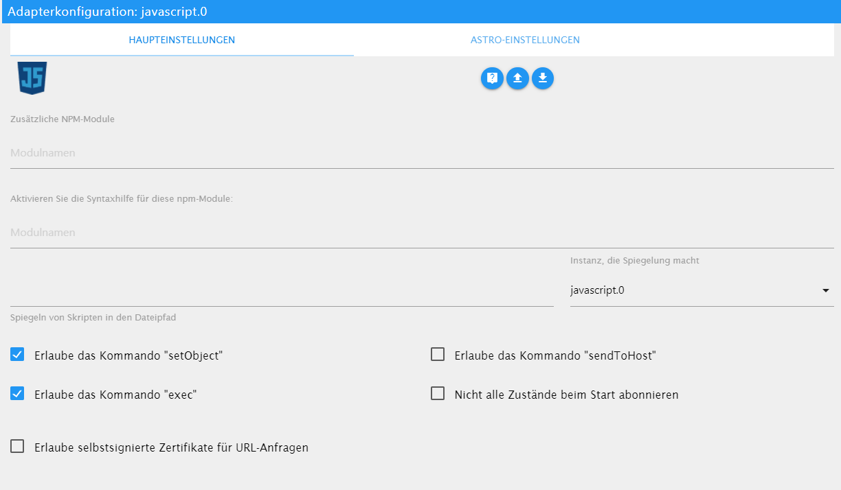

    Meiner Meinung nach ister der JS Adapter richtig konfiguriert,
    Nimm mal den Haken bei "Verwenden Sie die Systemeinstellungen" raus und trage die Ortskoordinaten ein.
    S 1 Antwort Letzte Antwort
      @sandro_gera sagte:
      sandro_gera
      #86
      Mit allen Kommastellen?
        #87
        @sandro_gera sagte:
        Ja, wobei 2 Nachkommastellen genügen.
        S 3 Antworten Letzte Antwort
          @sandro_gera sagte:
          sandro_gera
          #88
          Also mit 2 Nachkommastellen komme ich mitten im Wald raus.
          Master RPI4 8GB, Slave RPI3 1GB
          Node.js v18.17.1, npm: 9.6.7,
          JS-Controller: 5.0.16
            @sandro_gera sagte:
            sandro_gera
            #89
            Ok ich hab das mal so eingegeben. Mal sehen ob es morgen funktioniert.
            Danke dir nochmals.

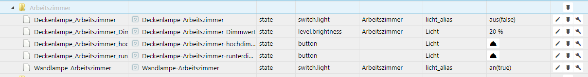

              Hallo Paul, Leider funktioniert das Blocky im Arbeitzimmer trotz der Änderung in den Javascrip Einstellungen totzdem nicht.
              hier nochmal Das Script sowie die Einstellungen.

              Vielleicht hast du noch eine Idee wo mein Fehler liegt.

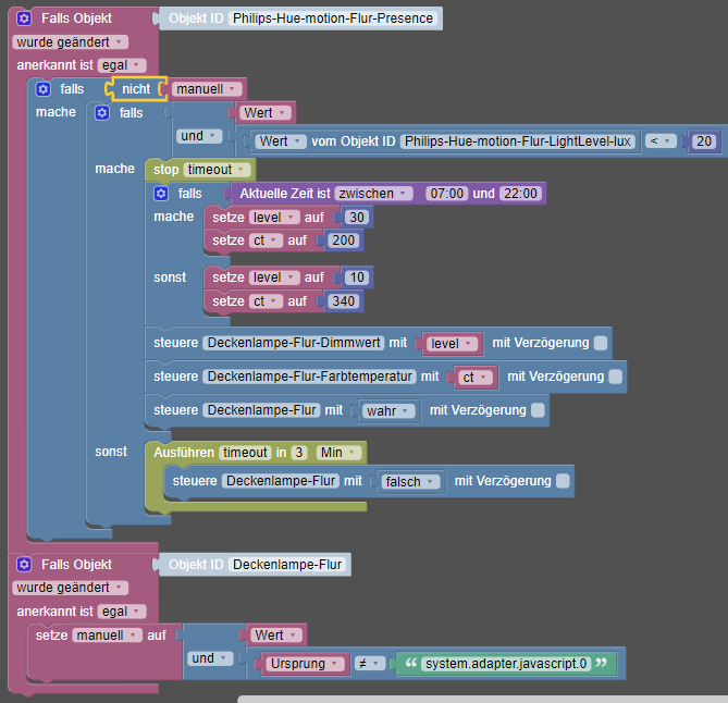

                #91
                @sandro_gera sagte:
                Nur bei Sonnenuntergang (-60 Minuten) ? Ich kann mir höchstens vorstellen, dass der Zeitversatz etwas unterschiedlich ermittelt wird. Dann versuche es mal mit "Aktuelle Zeit ist nicht zwischen SA und SU -61 min".
                  @sandro_gera sagte:
                  sandro_gera
                  #92
                  Du mienst so?
                  • S sandro_gera
                    Du mienst so?
                    #93
                    @sandro_gera sagte:
                    Du mienst so?
                    Nein, ganz rechts -60 ändern in -61 (den Nachtzeitraum um eine Minute nach vorn verlängern). Bei SA war doch bisher kein Versatz.
                      @sandro_gera sagte:
                      Du mienst so?
                      sandro_gera
                      #94
                      Ok hab ich gemacht mal sehen was morgen Abend passiert.
