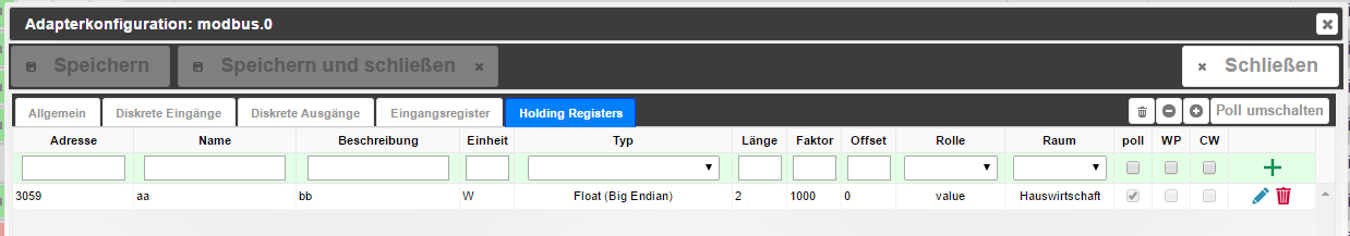

                              • Y Offline
                                Y Offline
                                ykuendig
                                Ist die Adresse richtig? Und, wo hast Du die eingetragen!
                                Beispiel bei mir
                                Gruss Yves
                                • C Offline
                                  C Offline
                                  ChristianF
                                  Naja die 30001 ist ein klassisches Eingangsregister, das sollte kein Problem sein.
                                  Habe spaßeshalber auch die 40007 unter den Holding Registers mit eingetragen, aber auch das ändert nichts.
                                  • Y Offline
                                    Y Offline
                                    ykuendig
                                    Ups, beinahe hätt ichs vergessen:
                                    Unbedingt das Alias-Dingens im Konfig rausnehemen; und noch mal die Adressen prüfen.
                                    Gruss Yves
