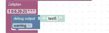

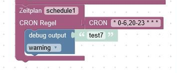

    CRON juhu wer mag es nicht :-) also kurz zur Erklärung, ich möchte das zwischen 20:00Uhr und 6:45Uhr zb alle 5min getriggert wird. Hatte es dann mit dem Zeitplan versucht in den verschiedensten Einstellungen und darunter einfach ein Debugausgabe.Das Problem war manchmal wurde getiggert zb mit CRON eingabe, dann aber wieder nicht zb mit Wizard. Deswegen habe ich dann einfach mal ein bisschen Probiert um meinen Fehler zu verstehen, allerdings das Ergebniss hat mich etwas verwundert und mehr Fragen ergeben als Gelöst. Vllt kann mir das hier jemand so Erklären das ich es eventuell verstehe. TestCron.JPG
    Das war mal der Versuchsaufbau und hier mal der Code dazu:
    var schedule1, schedule2, schedule3;
    // Geht nicht
    schedule('{"time":{"start":"20:00","end":"06:40","mode":"minutes","interval":1},"period":{"days":1}}', function () {
      console.warn('test2');
    schedule('{"time":{"start":"sunset","end":"sunrise","mode":"minutes","interval":1},"period":{"days":1}}', function () {
      console.warn('test4');
    schedule("1 0-6,20-23 * * *", function () {
      console.warn('test5');
    schedule("* 20-6 * * *", function () {
      console.warn('test6');
    schedule2 = schedule('{"time":{"start":"20:00","end":"06:40","mode":"minutes","interval":1},"period":{"days":1}}', function () {
      console.warn('test8');
    schedule3 = schedule('* 20-6 * * *', function () {
      console.warn('test9');
    // Geht
    schedule("* * * * *", function () {
      console.warn('test1');
    schedule('{"time":{"start":"20:00","end":"23:59","mode":"minutes","interval":1},"period":{"days":1}}', function () {
      console.warn('test3');
    schedule1 = schedule('* 0-6,20-23 * * *', function () {
      console.warn('test7');
    Vllt verstehe ich es auch falsch, wann man Cron / Wizard / Einfach anwendet.

      Also.. für die meisten die nicht gehen gibt es einen einfachen Grund:
      Die Startzeit muss (an einem Tag) vor der Ende-Zeit sein.
      Von 20:00 bis 6:00 geht also nicht, da die Ende-Zeit nicht am gleichen Tag liegt.
      Einzig dieser Fall bedarf einer genaueren Prüfung:
      Dieser Trigger würde um 0:01, 1:01, ... 5:01, 6:01, 20:01, 21:01, 22:01 und 23:01 aktiviert.
      In diesem Fall wird Jede Minute zwischen 0 und 6:59, sowie 20:00 und 23:59 getriggert.
      Was du also brauchst ist:
      cron mit /5 0-6,20-23 * * *, und im Trigger prüfen ob die Zeit zwischen 6:45 und 7:00 Uhr ist, um die Aktivierung Deiner Aktion da zu blockieren.

        @Eagle_87
        Nur volle Stunden! 06:45 nicht möglich!
        E 1 Antwort Letzte Antwort
          A.

                Mich hatte auch gewundert das der Tigger mit Test 5 nicht funktioniert hat, vllt hat da ja noch jemand eine Idee dazu.
                Bist du sicher das der gar nicht getriggert hat, und nicht nur nicht so oft wie erwartet ? Wie oben geschrieben sollte dieser Trigger in einer Nacht nur genau 11 mal aktiv werden.
                @Asgothian sagte in CRON ich versteh es einfach nicht.:

                  @Eagle_87 sagte:
                  Das sollte so funktionieren:
                  Oder:
                  • AsgothianA Asgothian
                    @Eagle_87 sagte in CRON ich versteh es einfach nicht.:
                    E Offline
                    E Offline
                    Eagle_87
                    @Asgothian jap hast recht, hab mich verschaut 😰 Hab den Tigger eben mal umgestellt und da hat er getiggert.👍
