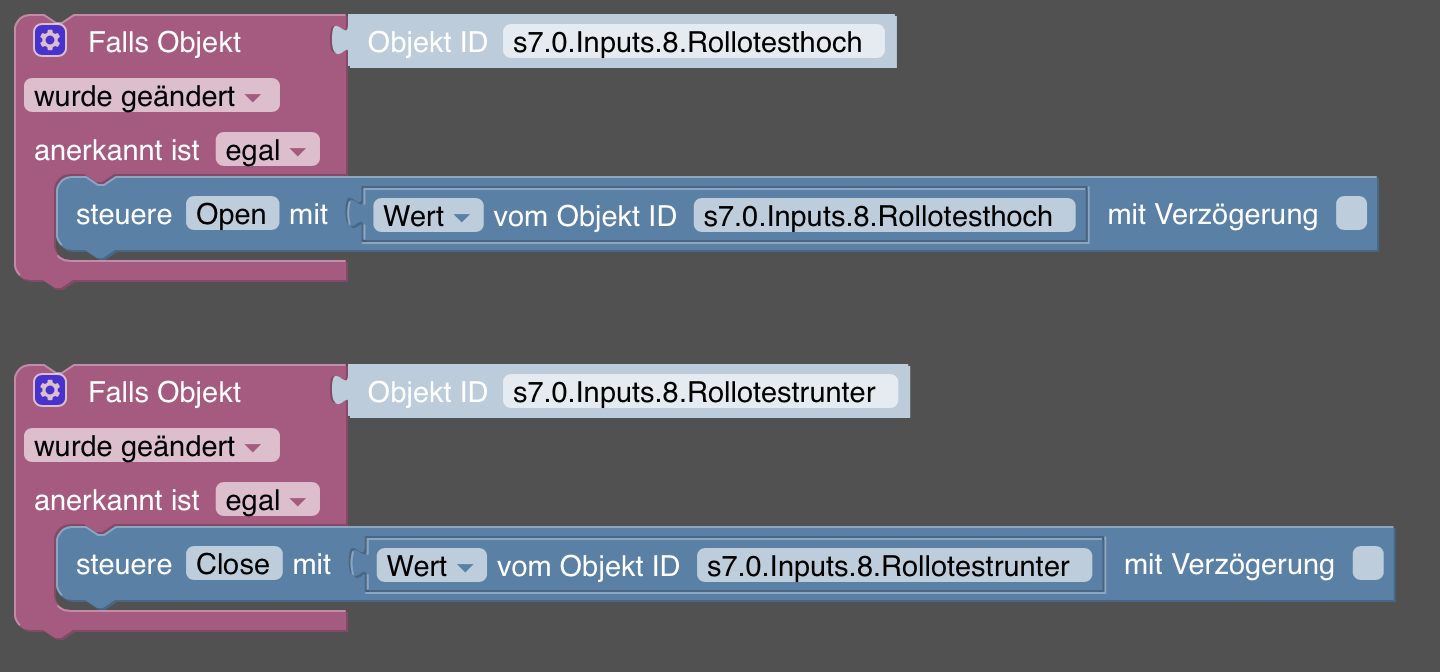

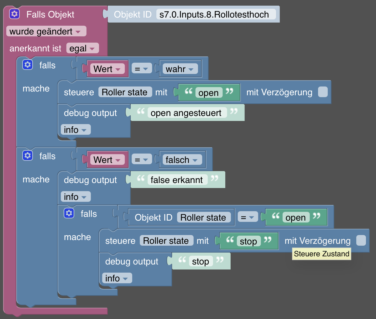

    Dann bin ich hingegangen und habe einfach zwei Tastereingänge der S7 im S7-Adapter eingelesen (E8.6 und E8.7)
    Die Datenpunkte kommen auch im ioBroker rein. Solange ich den Taster gedrückt halte, solange steht der Wert auf "TRUE".
    Dann bin ich einfach hingegangen und hab ein Blockly gemacht.
    Ganz simpel.
    Wenn ich jetzt einen Taster drücke, fährt das Rollo auch, aber sobald ich loslasse, fährt er weiter, egal ob ich nur kurz oder lang gedrückt halte.
    Gehe ich dann hin und drücke erneut kurz den Taster, stoppt der Motor kurz, fährt aber danach wieder weiter.
    Ich bin mal unter Objekte direkt gegangen und habe dort händisch den Wert für "OPEN" auf True und dann auf FALSE gesetzt, er fährt weiter, erst wenn ich auf PAUSE klicke (True), dann stoppt er.
    Eingestellt im Shelly habe ich die Taster als "TOGGLE".
    Getestet habe ich aber auch einfach mal mit anderen Möglichkeiten, aber immer dasselbe Problem.
    Wenn ich es also richtig verstehe, müsste ich im Blocklyscript beim wegnehmen des Eingangs gleichzeitig auch die Pause ansteuern.
    Allerdings bin ich in Blockly nicht ganz so fit.
    Andersherum würde ich natürlich gerne genauso wie meine SPS die Taster benutzen.
    Da ist es so geregelt, kurzes tasten, Rolladen fährt ganz auf bzw zu, bis zum Ende oder bis eine Taste erneut gedrückt wird.
    Oder wenn der Taster gehalten wird, fährt die Rolladen solange, bis man loslässt.
    Wäre so eine Funktion auch mit den Shelly2.5 möglich?

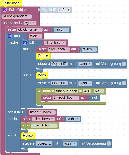

          @tugsi sagte:
          genau
          Dann versuche es mal so (Teil für "hoch"):
          tugsiT 1 Antwort Letzte Antwort

            Ich habe mittlerweile auch etwas rumgebastelt und mir überlegt, den STATE vom Shelly zu beschreiben (Open/Stop/Close), das würde theoretisch gehen.
            Aber mit dem Blockly jetzt:
            Schreibt er zwar den OPEN rein, er erkennt auch den FALSE vom Taster, aber ich frage vorsichtshalber den OPEN dann erneut ab und den erkennt er nicht und setzt daher nicht den STOP.

              @tugsi sagte:
              genau
              tugsiT Offline

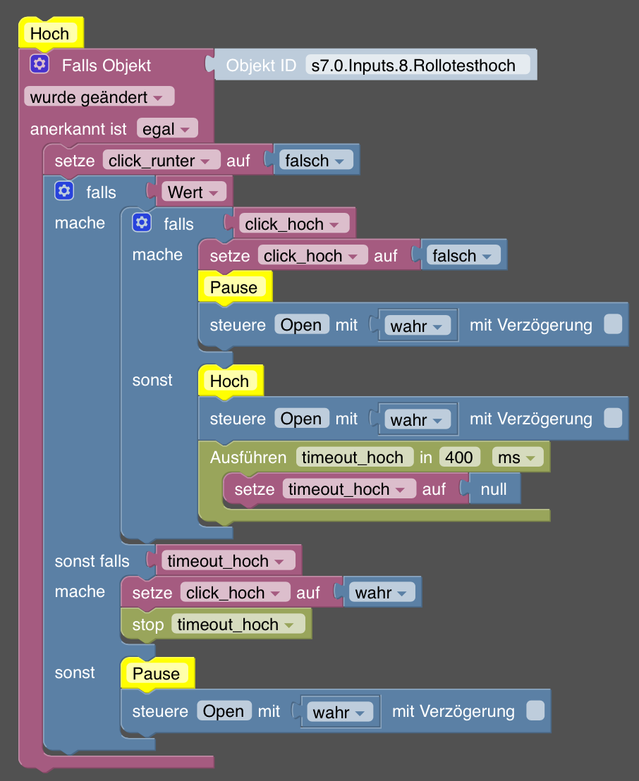

                  Habe das mal nachgebaut, Problem besteht aber weiter.
                  Der Shelly will unbedingt ein True auf die Pause haben
                  Ich hatte auch gerade die Zustände das alles auf TRUE war (Open, Close und Pause), dann reagiert er, wenn einer auf False gesetzt wird und schmeisst den Motor an.
                  Ich denke das Beste ist wirklich, wenn man über den STATE geht (OPEN, CLOSE, STOP).
                  Sprich wenn der Eingang TRUE ist, dann STATE = OPEN, Eingang auf FALSE, dann STATE = STOP.
                  Habe ich ja so schon probiert, aber die eine Abfrage (s.o.) klappt irgendwie nicht.

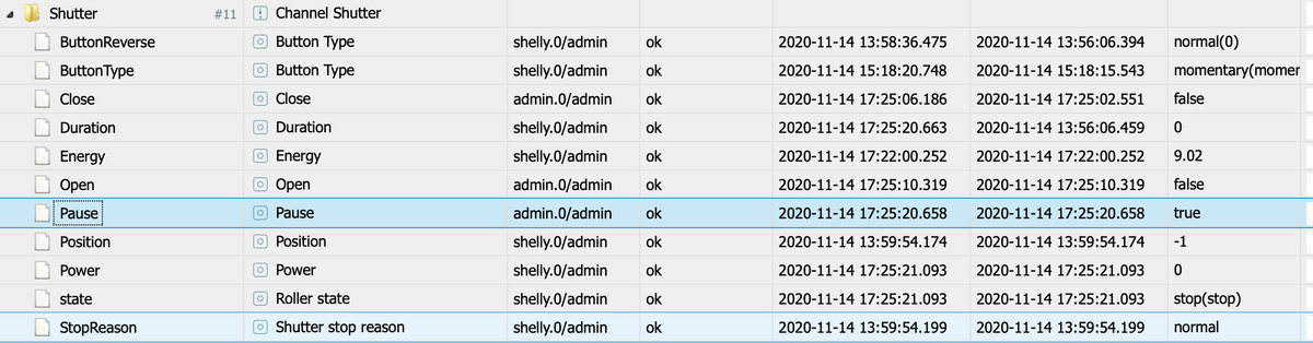

                    @tugsi sagte:
                    Weshalb wählst Du nicht Pause aus, wenn als Kommentar "Pause" drüber steht ?
                    @tugsi sagte in Shelly2.5 per Taster über S7 steuern:

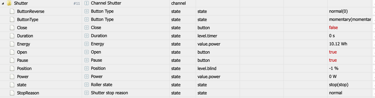

                    Sind das nicht Button, die immer true sind ? Zeige bitte mal die Objekt-Ansicht inkl. Rolle.
                    tugsiT 2 Antworten Letzte Antwort

                      @paul53 sagte in Shelly2.5 per Taster über S7 steuern:
                      @tugsi sagte:
                      Lach... ja man wird schon Betriebsblind, sorry, klar, da sollte ich auch die Pause auswählen und siehe da, dann klappt es auch.
                      Ich sag mal so, die können beides, du schreibst jetzt auf True und dann klappt auch.
                      Geht aber auch mit False.
                      Ich habe das mit meinem anderen Blockly jetzt auch hinbekommen.
                      Meine Abfrage nach dem Open war falsch, ich frage nicht einfach nach Objekt ID = open sondern muss Wert von Objekt ID = open abfragen.
                      Also sowohl Deines, wie auch meines funktionieren jetzt.
                      Danke Dir.
                      Ich denke ich werde einfach die Ausgänge meiner S7-Steuerung nehmen und dann darauf legen, damit bleibt Steuerungstechnisch alles wie gehabt und nur die Aktoren sind dann die Shellys.

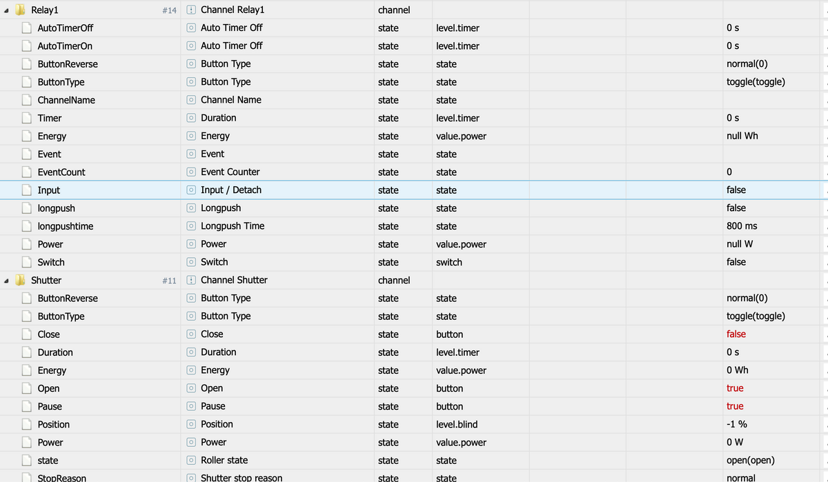

                          Danke Dir.
                          @tugsi sagte:
                          schreibst jetzt auf True und dann klappt auch. Geht aber auch mit False.
                          Button reagieren auf Aktualisierung des Zeitstempels unabhängig vom Wert. Haben die Shelly2.5 Tasten am Gerät ? Dann sollte man schauen, welchen Wert die Datenpunkte nach deren Betätigung annehmen.
                            @tugsi sagte:
                            tugsiT Offline
                            tugsiT Offline
                            tugsi
                            Ist ein Versuchsaufbau, ich mach da gleich einfach mal einen Taster dran und schau mal, wie der Datenpunkt reagiert.
                            Master ioBroker in Proxmox als LXC auf 1. Tiny-Lenovo, Proxmox-VM als Slave auf 2. Tinyi-Lenovo mit Zigbee und Monitor zur Visualisierung, Hauptautomatisierung über S7 auf Beckhoff CX, dazu noch Shelly, Homematic...
                              @tugsi sagte:
                              tugsiT Offline
                              tugsiT Offline
                              tugsi
                              @tugsi sagte:
                              Der Shelly 2.5 hat die Möglichkeit 2 Taster anzuschliessen, für rauf und runter.
                              Habe ich gerade mal gemacht, dann reagiert er aber nicht auf den Eingang OPEN sondern auf den INPUT beim Relay1 bzw Relay2 ...
                              Ein LongPush oder so, wird nicht erzeugt.
                              Wenn ich über die App schalte, dann ändert sich nur der STATE, aber kein andere Datenpunkt, der irgendwie erkennen lässt, dass dieser "input" gekommen ist, obwohl wenn ich den schon runterfahre und erneut auf runter klicke, das Relais nochmal klackert.
