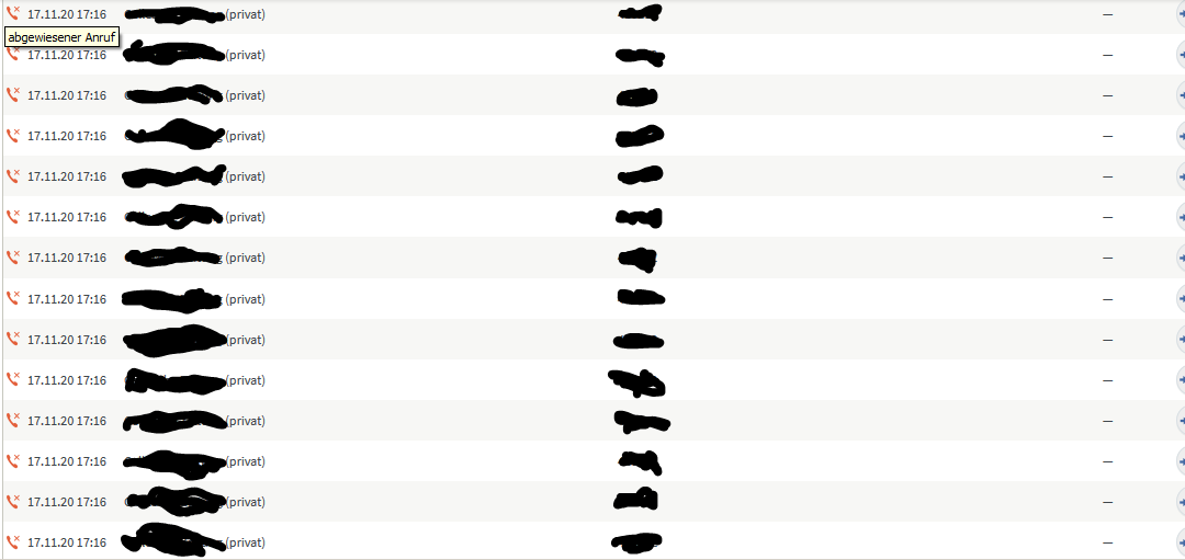

        @fastfoot
        Ja da scheint auch nen Bug in der 7.2.1 zu sein.
        Hatte eine bestimmte Nummer gesperrt und die hat meine Box fast gesprengt mit Einträgen. Ist nur ein kleiner Ausschnitt.
        Geht noch weiter.
        17:16..... ohne Ende bis ich den Stecker gezogen habe.
        Logisch das Alexa da durchdreht.

          @haselchen na wenn diese Einträge auch auf der Box gelistet sind, dann kann es ja nicht am Adapter liegen. Muss dann wohl ein Bot sein der da anruft
          Als Workaround könntest du diese Nummer natürlich auch im Skript selbst 'sperren'

            @fastfoot
            Die Nummer ist die örtliche Zeitung.
            Ein Bot halte ich da eigentlich für ausgeschlossen.
            Alexa hatte aber auch den Schluckauf bei anderen Rufnummern, die nicht gesperrt waren.
            Ich werde das akribisch weiter beobachten ;)
