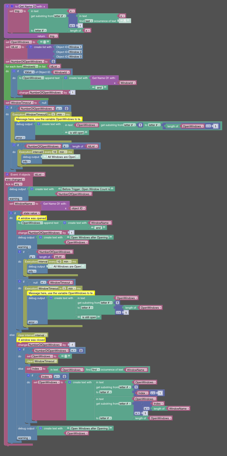

    kann mir jemand helfen wo mein Denkfehler liegt?
    Ich möchte folgendes:
    1. Block: Wenn alle Fenster geöffnet sind nach 10 min eine Meldung über Alexa.
    2. Block: wenn nur eines der Fenster geöffnet ist ebenfalls Meldung nach 10min.
    Leider kommt keine Meldung nach der vorgegebenen Zeit.

    • Sebastian 0S Sebastian 0
      BlocklyJavascriptTypeScript
      Protokoll
      Ausgewählte Blöcke exportieren
      <variables>
      <variable type="timeout" id="timeout3">timeout3</variable>
      <variable type="timeout" id="timeout">timeout</variable>
      </variables>

      @Sebastian-0 Bei Für alle Fenster ist ja kein Trigger gesetzt. Läuft nur einmal, wenn man Script startet.
      Man muss die ObjectID('s) auch auswählen!
      Pack bitte das Script bitte in einen Spoiler(Auge) ist sonst in der INFO immer so lang!.Danke.

          AsgothianA Offline
          AsgothianA Offline
          Asgothian
          @Sebastian-0
          Hinter dem Spoiler hast du meinen Vorschlag dazu.
          Um das auf beliebig viele Fenster zu erweitern musst du nur die Liste am Anfang (siehe kleines Bild) anpassen, der rest geht von alleine.
          Das Skript zählt die offenen Fenster und merkt sich ihre Namen, so das du in der Meldung gleich ausgeben kannst welche Fenster noch offen sind.,
          Beim Start werden alle Fenster geprüft - wenn eines offen ist wird gleich ein Timeout gestartet (bei allen, das "nag" Intervall alle 10 Minuten)
          Die Erinnerung zum Schliessen kommt (aktuell)1 Minute nach dem öffnen des 1. geöffneten Fensters - die Zeit kannst du ja noch anpassen.
          Da ich keinen Baustein zur Benachrichtigung habe habe ich die Benachrichtigung durch einen Debug output as error Baustein ersetzt.
