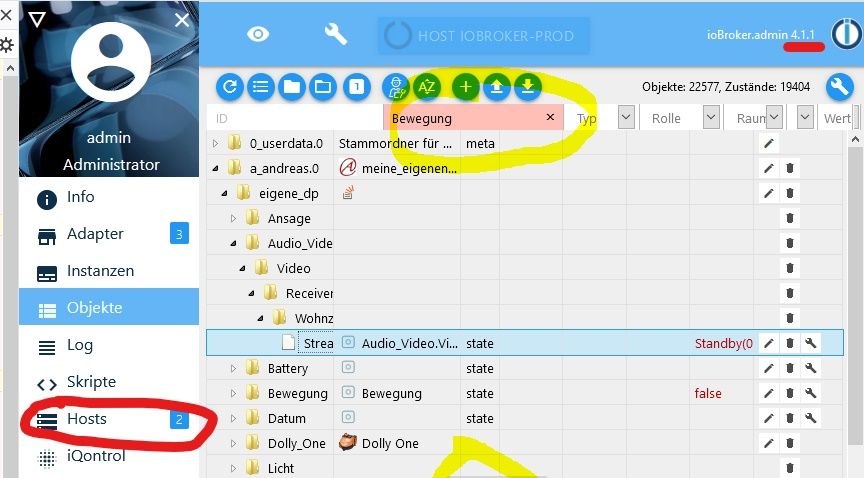

    • sigi234
      sigi234 Forum Testing Most Active @metaxa last edited by
      @metaxa
      Admin 4.1.1 ?
      Host 2 Updates?
      metaxa 1 Reply Last reply Reply Quote 0
      • metaxa
        metaxa @sigi234 last edited by
        @sigi234
        Alles stable --> Admin 4.0.10
        Was meinst du mit
        Host 2 Updates?
        sigi234 1 Reply Last reply Reply Quote 0
        • sigi234
          sigi234 Forum Testing Most Active @metaxa last edited by sigi234
          @metaxa sagte in admin: in Objekten nach Namen suchen sehr mühsam:
          @sigi234
          Was meinst du mit
          Host 2 Updates?
          Aktuell gibt man die ersten Zeichen ein und es beginnt sich der Kreisel zu drehen.
          Übrigens, ist bei mir auch so, gerade getestet.
          • metaxa
            metaxa @sigi234 last edited by metaxa
            @sigi234 sagte in admin: in Objekten nach Namen suchen sehr mühsam:
            Sorry, das wollte ich nicht heraufbeschwören.
            Host 2 Updates?
            Diesen Quantensprung an Unaktualität möchte ich für das "Suchenproblem" aber nicht verantwortlich machen. Vor Tagen war noch alles aktuellst und hatte auch keine poitiven Auswirkungen.

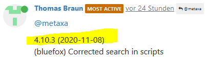

              • Thomas Braun
                Thomas Braun Most Active @metaxa last edited by
                @metaxa
                4.10.3 (2020-11-08)
                (bluefox) Corrected search in scripts
                metaxa 1 Reply Last reply Reply Quote 1
                • metaxa
                  metaxa @Thomas Braun last edited by
                  @Thomas-Braun sagte in admin: in Objekten nach Namen suchen sehr mühsam:

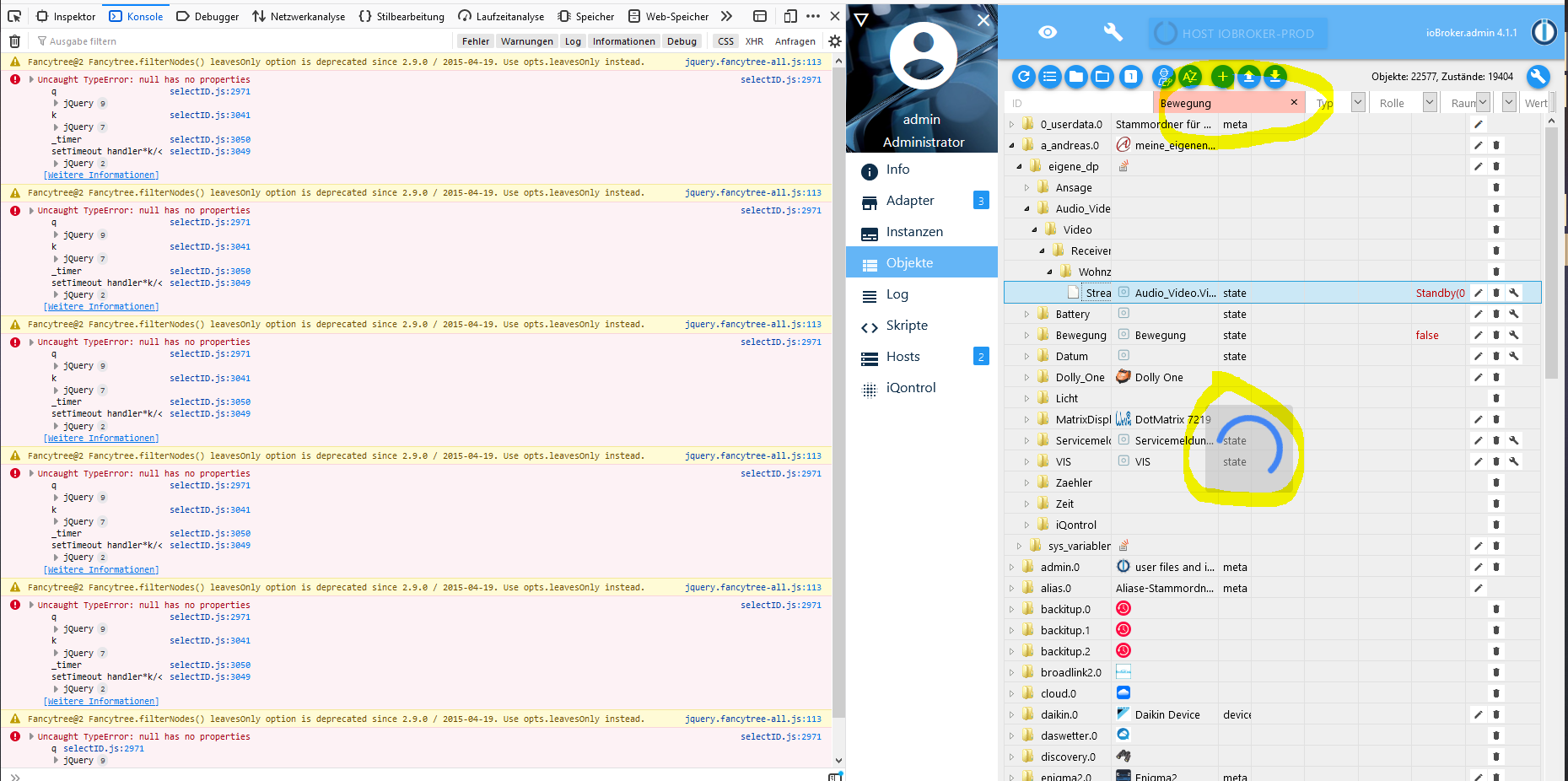

                  Herzlichen Dank für den Hinweis! Aber, bei mir gehts es jetzt um eine Spur besser, aber bei Weitem nicht wie früher.

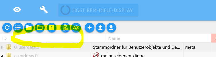

                  • Unter "ID" einen Suchstring eingeben, wird sofort gefiltert. Es bleibt nur der gefunde DP stehen.
                  • Unter "Name" einen Suchstring eingeben, bleibt der komplette Baum unbekümmert stehen. Man muss jeden Ordner manuell anklicken um irgendwann in der aufgehenden Struktur zufällig den gesuchten Datenpunkt finden.
                  Ich versuche mich mal als "Filmer" (bitte um Nachsicht!)
                  LG, mxa

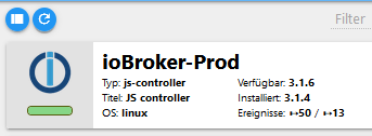

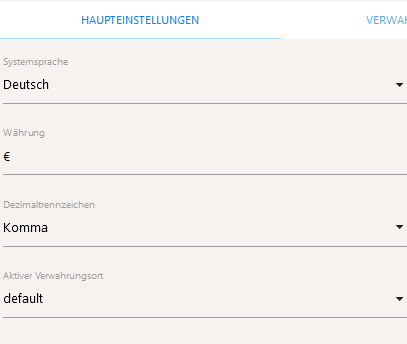

                      • Thomas Braun
                        Thomas Braun Most Active @metaxa last edited by Thomas Braun

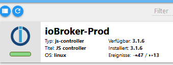

                        @metaxa js-controller ist aber schon nicht aktuell.
                        Und du solltest den Verwahrort nicht auf Beta setzen.
                        • metaxa
                          @Thomas-Braun Sorry, alten Screen erwischt --> fa17699d-27cb-43af-8dc3-4f94805a7e87-grafik.png
                          Thomas Braun metaxa 2 Replies Last reply Reply Quote 0
                          • Thomas Braun
                            @metaxa nodeJS?
                            which nodejs && nodejs -v && which node && node -v && which npm && npm -v && apt policy nodejs && who -r
                            • metaxa
                              metaxa @metaxa last edited by
                              Ja, danke das weiß ich, bzw. bin mit dem Umgang der Kosequenzen im Klaren. Schrieb ja, jetzt zum upgraden des JS.
                              • Thomas Braun
                                @metaxa In stable ist die Version 3.1.6 auch drin.
                                latest: 3.1.6 for 4 months
                                stable: 3.1.6 for 4 months
