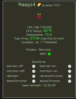

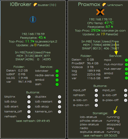

          @Berzi
          damit könntest du z.b einfach alle linux befehle eingeben und anzeigen
          https://forum.iobroker.net/topic/35870/test-adapter-linux-control-v0-x-x
          ein beispiel von mir:
          es werden auch datenpunkte angelegt - somit kannst du eigene vis anzeigen generieren

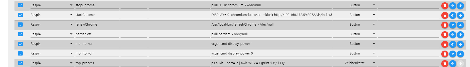

              @Berzi
              je nach interval dauert es manchml, bis die daten ein erstes mal kommen
              mal ein beispiel für meinen raspi4 (ist ein raspian mit chromium zu anzeigen einer vis seite)
              allgemein:
              befehle:

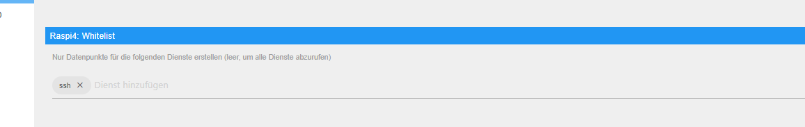

              service:
