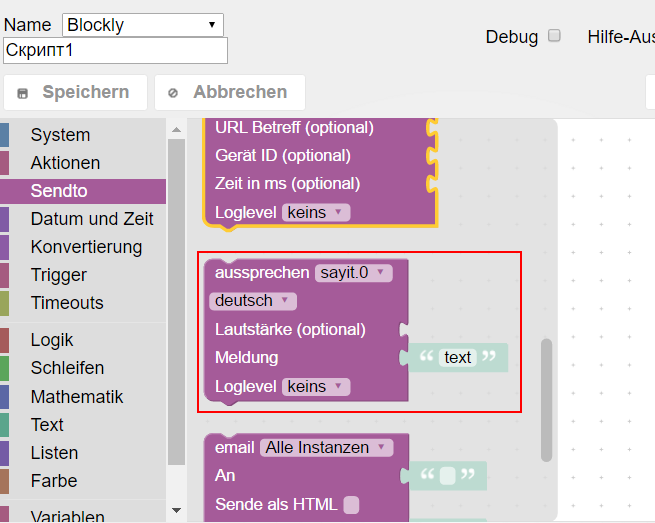

    Hallo Leute, habe gestern alle anstehenden Updates der Adapter durchgeführt und den SQL Adapter von git installiert.
    Heute wollte ich etwas testen, leider ist der SayIt Adapter aus dem Blockly SendTo Bereich und aus den Scripten verschwunden.
    Die Tipps die ich gefunden habe (Telegram installieren [das war er schon] und den Javascriptadapter neu starten ) habe ich erledigt. Auch ein reboot des Windows10 Rechners auf dem alles läuft brachte keine Besserung.
    Bitte um Unterstützung

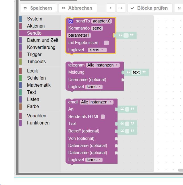

        folgende Adapter werden angezeigt.
        LG
        Günther

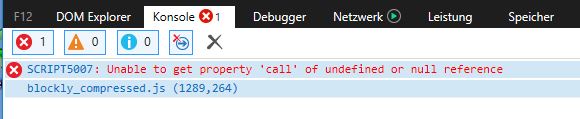

                          Und wenn du Scripts aufmachst, gibt es keine Fehlermeldungen in der Browserkonsole?
                          1 Reply Last reply
                          • Jeeper.atJ Offline
                            Jeeper.atJ Offline
                            Jeeper.at
                            wrote on last edited by
                            Hallo, ich habe Javascript und sayit auf debug gestellt.
                            Es kamen beim Aufruf von einem Script und click auf SendTo keine Einträge vom Javascript oder SayIt Adapter.
                            nur folgende Einträge.

                              Bluefox meinte du sollst im Browser auf F12 tippen und dann den reiter scripte öffnen.
                              erscheint dann in der Konsole (F12) ein Error?
                              Rainer
                              Das Forum freut sich über eine Spende. Benutzt dazu den Spendenbutton im Header. Danke!
                              1 Reply Last reply
                                Jeeper.atJ Offline
                                Jeeper.at
                                Ah, diese Konsole…. :-)
                                Ja, da kommt folgender Fehler.
                                LG
                                Günther

                                          Ich habe mir mal den "Text to speech Adapter" installiert und ioBroker neu gestartet.
                                          Nun habe ich einen "ausprechen…." Baustein mit Auswahlmöglichkeit sayit.0
                                          Gr0ße
                                          Rantanplan
