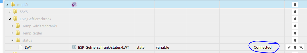

    Hi
    habe einige ESP8266 über MQTT angebunden im System.
    Nun möchte ich gerne bestimmte Aktionen ausführen, wenn sich der Status durch zB Störungen ändert.
    Bisher nutze ich für den DP Switch sehr gerne "falls größer/kleiner als vorheriger" um definiert zu triggern. Wie nutzt man dies für den Status der MQTT Verbindung die Connected oder Disconnected ist, oder gibt es noch mehr Stati? Muß ich diese konvertieren oder gibt direkte Triggerblöcke dafür?
    Vielen Dank!

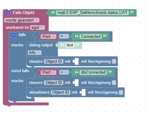

      @Pete0815 In dem triggert man auf Änderung bei dem Wert: mqtt.0.ESP_Gefrierschrank.status und fragt dann ab, welcher Wert gesetzt ist.
      In Abhängigkeit vom gesetzten Wert kann man dann andere Wert setzen:

                @MCU Danke Dir!
                ok, also connected oder Disconnected steht nicht "intern" irgendwie für 0,1,2 sondern sind wirklich Strings welche auszuwerten sind.
                Danke Dir auch für das Beispiel und so werde ich es wohl umsetzen.
