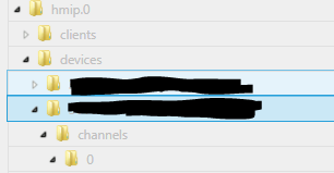

                  I Offline
                  I Offline
                  igor123
                  @Homoran
                  Anbei
                  HomoranH R 2 Antworten Letzte Antwort

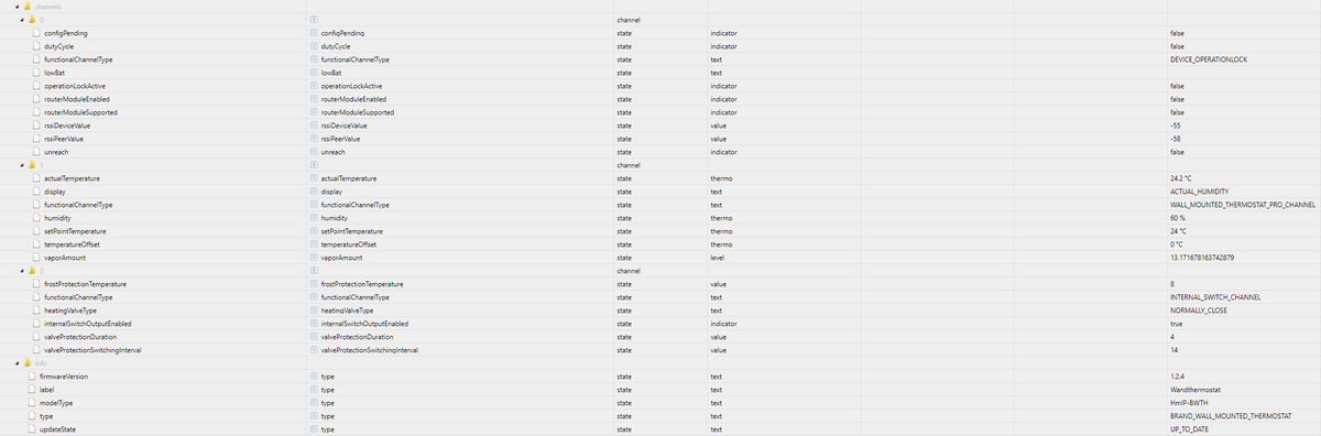

                    @igor123 sagte in Statusabfrage bei HM-IP-Wandthermostate:
                    Anbei
                    schade! unvollständig :-(
                    Das sind doch nicht alle Zeilen und Spalten des Geräts, oder etwa doch?

                      I Offline
                      I Offline
                      igor123
                      @Homoran
                      naja das ist alles was ich hier habe:
                      und das eben unter 0, 1, 2 usw.
                      • I igor123
                        @Homoran

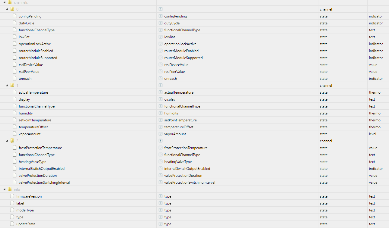

                            jedoch habe ich den Screenshot nicht so weit gemacht da ich mir dachte es wäre auch so ausreichend.
                            aber genau das wäre hilfreich gewesen, zumindest für mich, der ich weder diesen Adapter noch diese Ventile besitze.
                            Dann hätte ich versucht anhand der Bezeichnungen und der Werte zu verstehen, was da alles zur Verfügung steht
                            I 1 Antwort Letzte Antwort
                              I Offline
                              I Offline
                              igor123
                              @Homoran
                              nun sollte alles wichtige dabei sein:

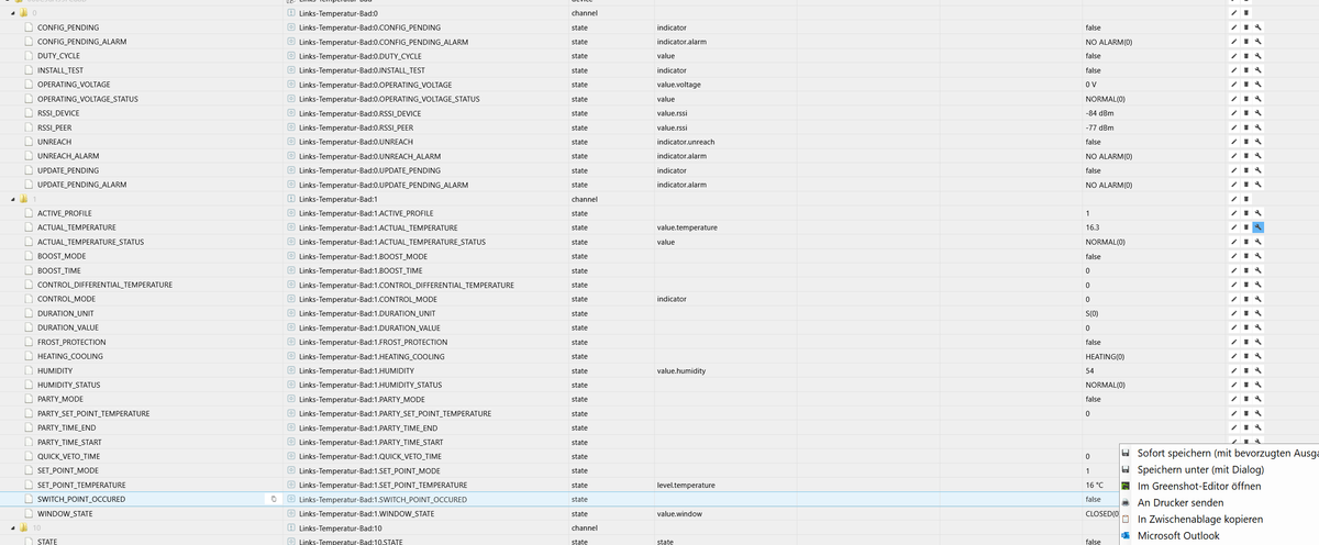

                                      RandyAndy
                                      @igor123
                                      bei mir sieht das so aus.
                                      Das sind mind. doppelt soviele Einträge und da habe ich noh nicht mal alles eingeblendet.
                                      Vielleicht doch mal über eine CCU oder Raspberry nachdenken
                                      Andreas
