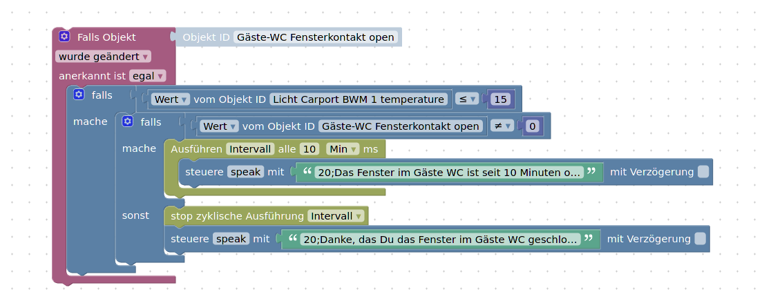

    Ich habe hier ein Blockly zur Erinnerung wenn das Fenster eine gewisse Zeit offen ist. Bad, Küche klappt ja. Bei meinen Laufband ist eine Erinnerung alle 10min nicht zweckmäßig, da ich bei offenen Fenster laufe (wenigsten ein wenig frische Luft ;-) ). Die Erinnerung für diesen Bereich sollte erst starten, wenn das LB ausgeschaltet ist. Da weiß ich nicht, wie ich dies verwirklichen soll.
    Kann man auch irgendwie bei Küche/Bad den Timer laufen lassen, wenn es z.B. unter 10 Grad Außentemperatur ist?
    Meine Gedanken war in den "falls" Baustein und dort den "und" Baustein zu nehmen, aber das will er nicht.
    Danke für eine Hilfe.

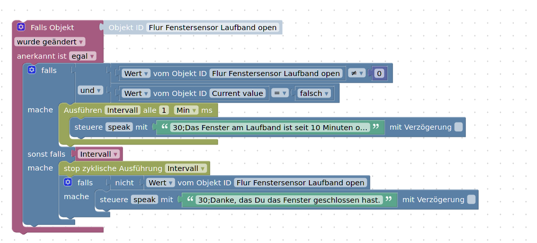

          @Slowman sagte:
          auch erkennen, wenn das Laufband nicht an ist.
          Vorschlag:
          SlowmanS 1 Antwort Letzte Antwort
            @Slowman sagte:
            Vorschlag:

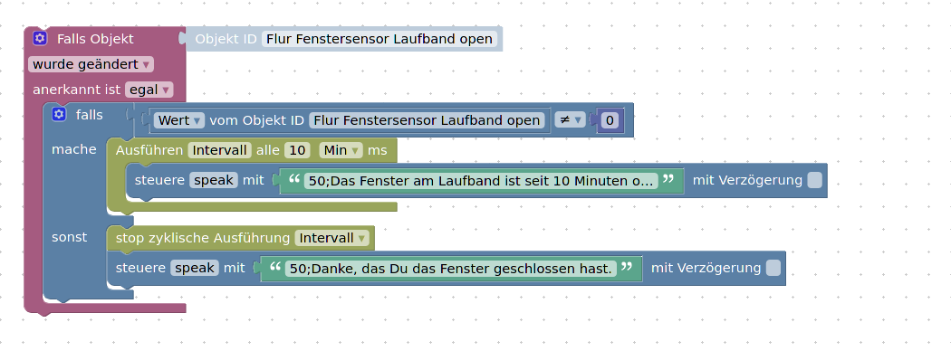

            So wäre ich nie drauf gekommen, habe das Laufband immer in die Falls mit rein gepackt. Danke Dir!
            Mit der Temperatur sieht es dann genauso aus, also das Fenster, LB und Temperatur oben stehen und bei falls die Temperatur mit rein und den Baustein kleiner als

                Danke für deine Antwort. Glaube habe mich ein wenig ungenau ausgedrückt. Das mit der Temperatur soll mit beim Laufband mit rein. Hintergrund, wenn Sommer und 20 Grad draußen sind, brauche ich keine Erinnerung von jedem Fenster, das es offen ist. Temperatur aber unter 20 Grad. Soll er mich erinnern, das der Keller/Bad usw. usf nicht auskühlt.
                • SlowmanS Slowman

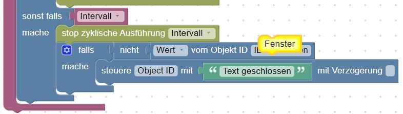

                      @Slowman sagte:
                      Wenn ich bei Falls Objekt den Switch vom LB mit reinnehme, bedankt sich Alexa bei jeder Änderung.
                      Der Trigger wird benötigt, um auf Änderung des LB zu reagieren. Versuche es mal so im unteren Teil:
                      Hinweis: Erst eine dummy-Variable erstellen, diese in das Editor-Fenster ziehen, anschließend in die Javascript-Ansicht und wieder zurück wechseln und dann anstelle der dummy-Variable die Variable Intervall selektiere.

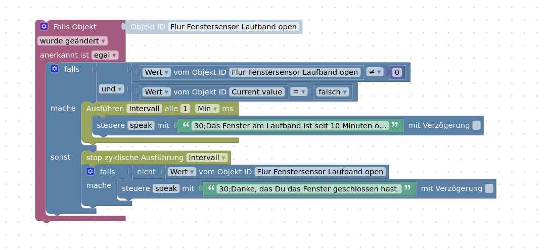

                        Macht er nicht. So sieht der Script bei mir aus. Teste morgen weiter.

                          @Slowman
                          Du musst das LB als Trigger hinzufügen.

                            Danke funktioniert jetzt.

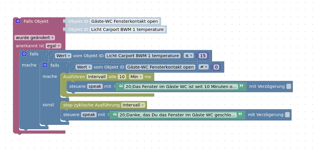

                                  Hier der fertige Blockly, vielleicht kann ja Jemand diesen gebrauchen.
